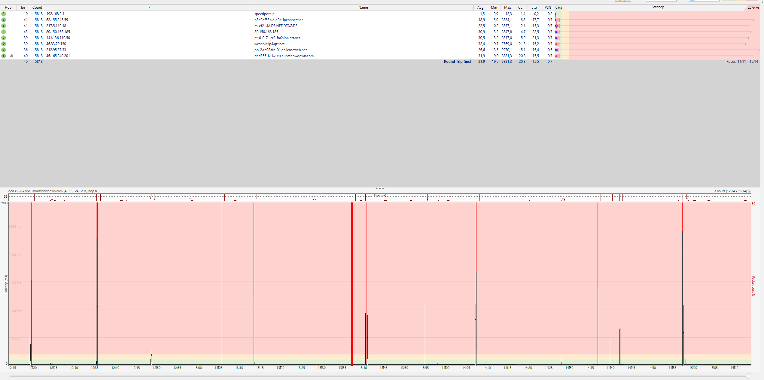

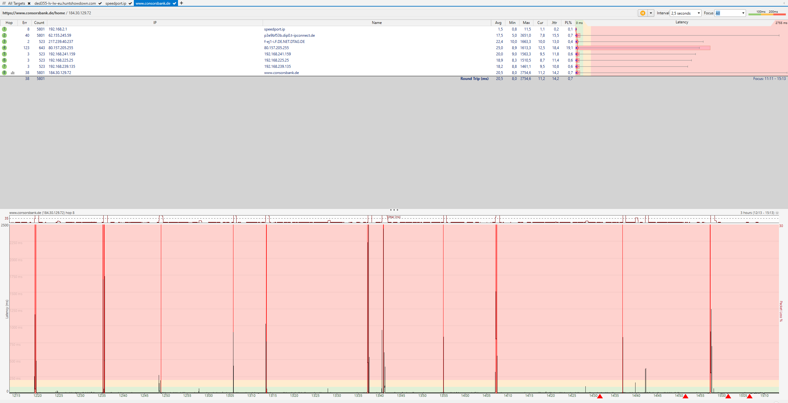

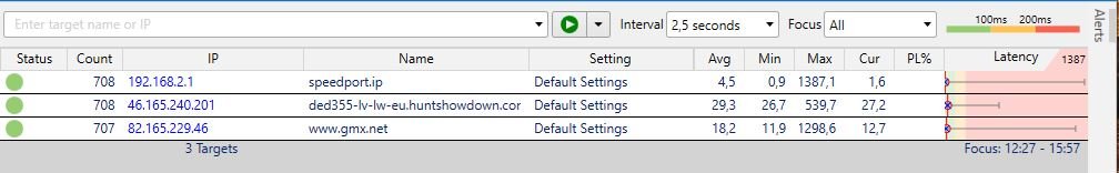

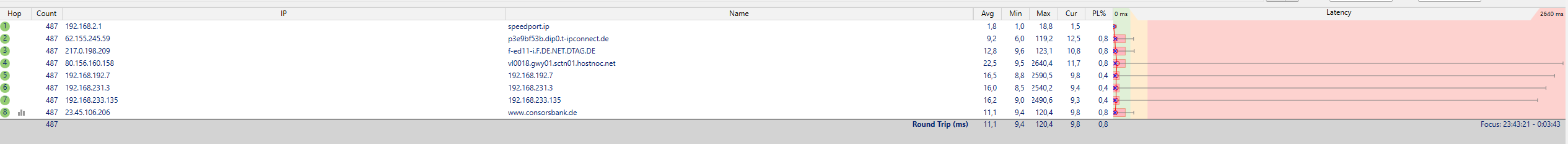

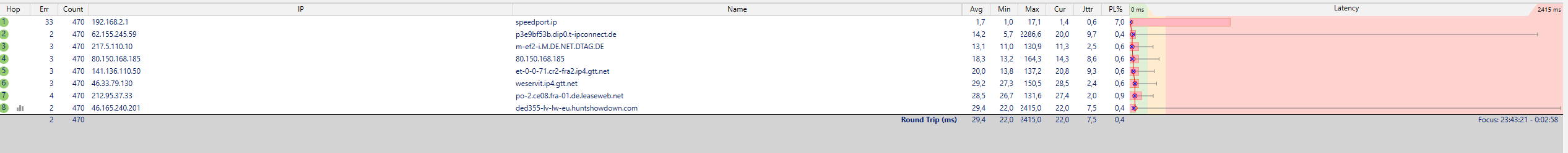

Ich habe nochmal getestet.
Was sagt ihr zu diesen Ergebnisse?
Versuchsaufbau war diesmal Laptop direkt über LAN an den Speedport smart 3und am Speedport smart 3 alle andern Lan Kabel ausgesteckt. Somit sollte auch nichts anderes negativ auf den Speedport wirken.
Leider treten die ping spikes auch so sehr schnell auf.
Durch die Umstellung auf den Speedport Smart 3 und der beiden Switches auf die TP-Link TL-SG108 V3 sind die Packet Verluste schonmal fast weg.
Nur kann ich einfach immer noch nicht Nachvollziehen wo die Ping Spikes seit 2 Wochen herkommen.

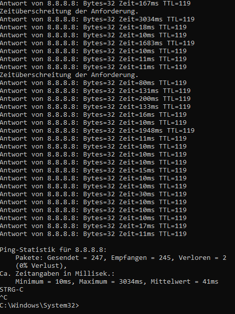

LugiBetrugi schrieb:
und wie gesagt vor 2 Wochen lief noch alles Problemlos.
Kannst du irgendeine Änderung zu dem Zeitpunkt festmachen? Vom Softwareupdate bis zur Anschaffung eines neuen Gerätes ist alles denkbar.

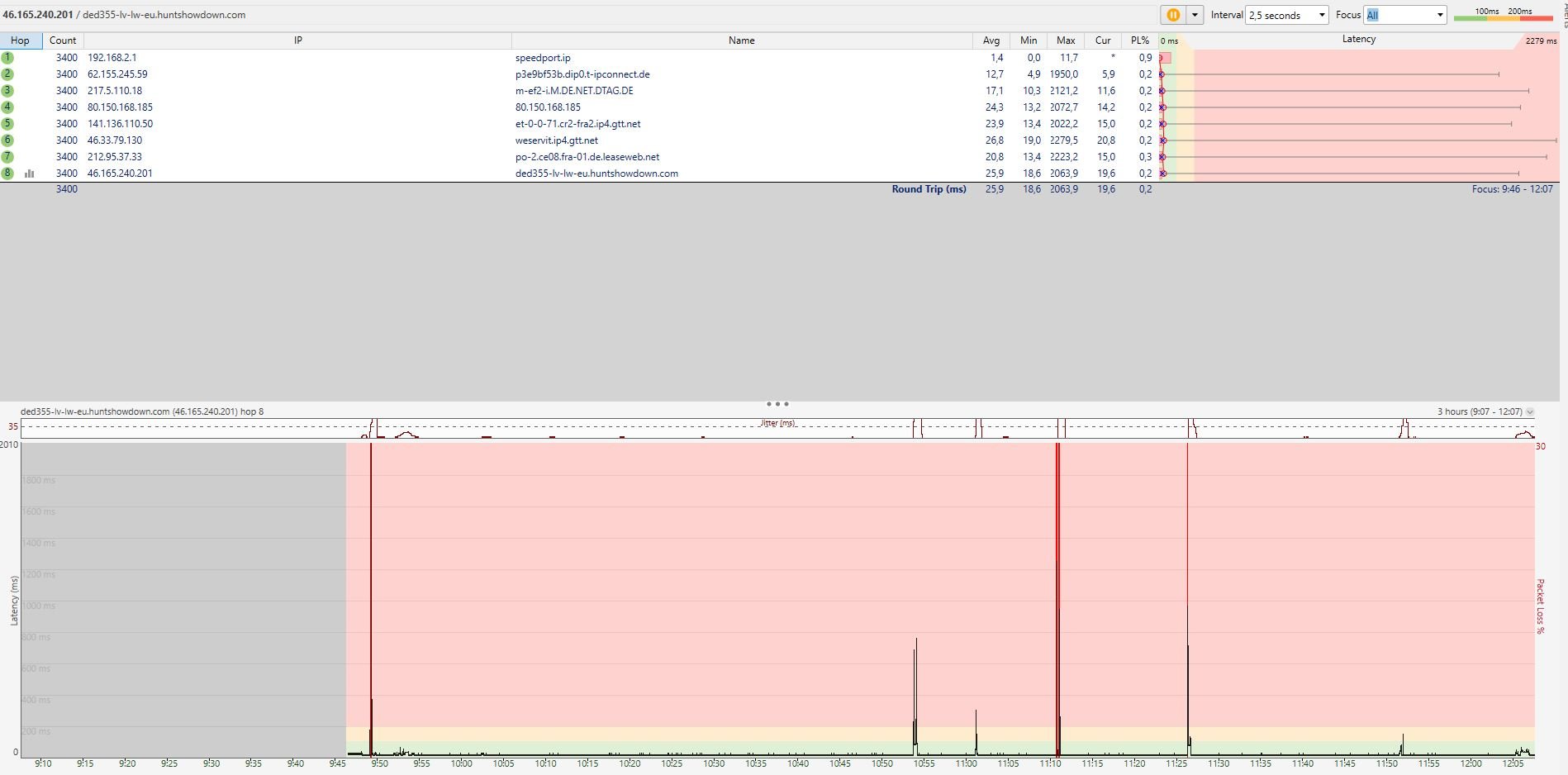

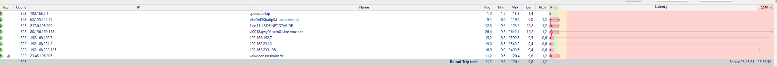

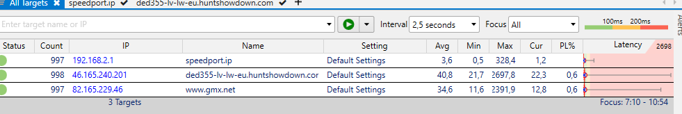

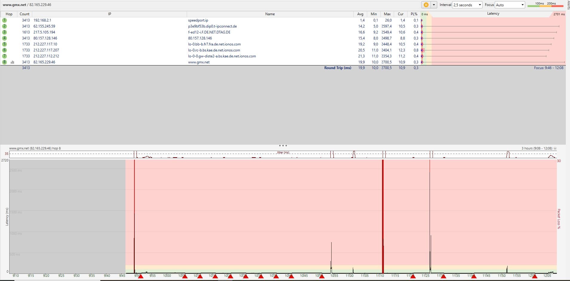

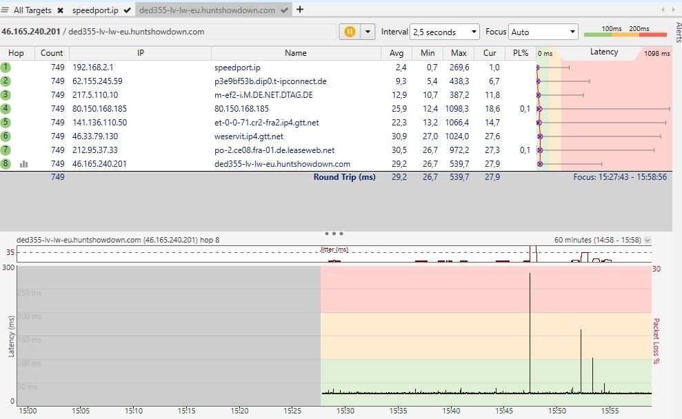

Habe nun nochmal ping plotter laufen lassen, kennen mich aber zu wenig aus.
Könnt ihr mir erklären warum wenn ich den Speedport direkt anpinge keine Errors oder Packet los sichtbar sind
aber sobald ich nen game server anpinge hab ich schon auf hop 1 probleme und er zeigt mir dann auch errors auf Hop 1 an
auf internetseiten kommen die Probleme erst auf Hop 2, auch die errors erst auf Hop 2
Was mir aufgefallen ist das die Jitter Werte immer erst auf Hop 2 schlecht werden.
Hat das was zu bedeuten?
Das sehe ich nicht so. 38ms im LAN über Kabel ohne weitere externe Einflüsse sind eine Katastrophe. Merkst du vielleicht so viel von, aber technisch sollten die konstant < 1 ms sein.
Ansonsten sind da typische Rate-Limit Probleme im Spiel. Wenn Hops in der Mitte eines Traces länger brauchen, als am Ende, dann ist das ein sicherer Hinweis darauf.
Paketverluste sind im Rahmen, vor allem zu den letzten Hops. Aber wenn sie auftreten, dann direkt von Anfang an, inkl. Heimnetz.
Es ist und bleibt äußerst schwierig zu beurteilen. Da ist ein Problem in deinem Heimnetz, so viel ist sicher. Ob und wie es sich auf dein Gesamtproblem auswirkt, kann man nicht sagen. Aber um beurteilen zu können, was extern verursacht wird, musst du das interne Problem beseitigen.
Reaktionen: BFF und Engaged

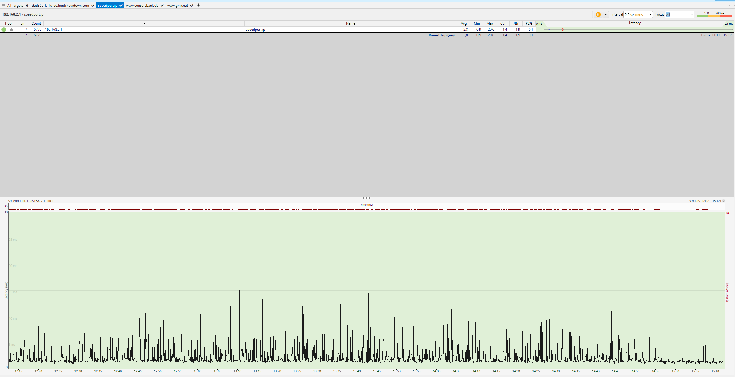

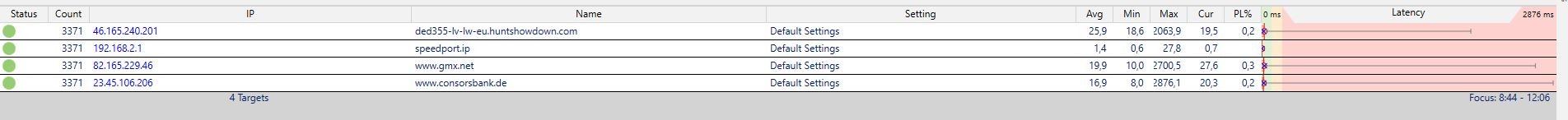

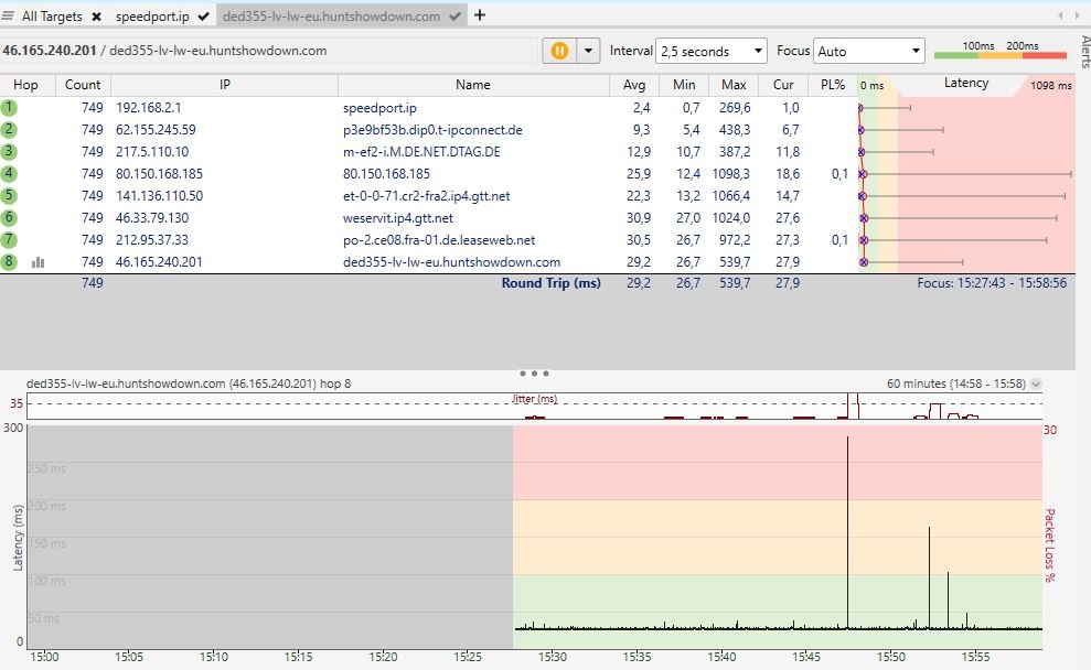

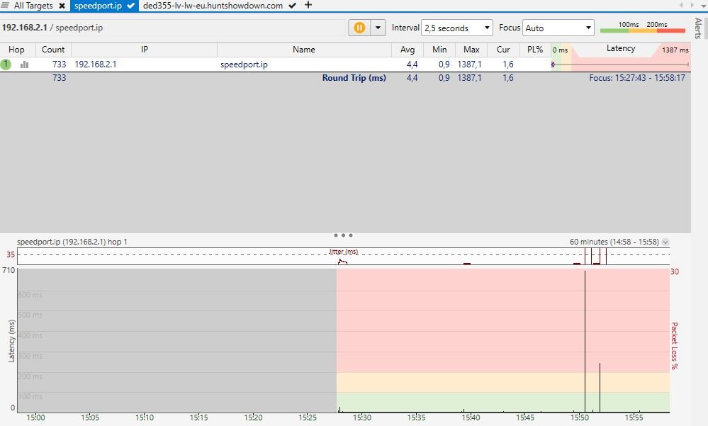

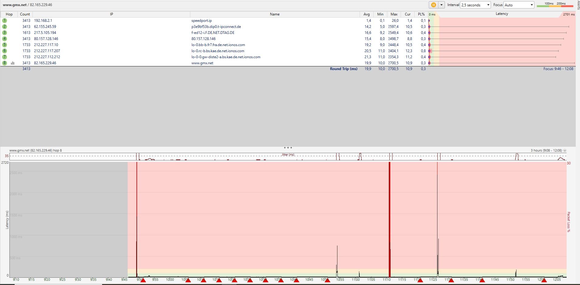

Ich hab leider immer noch Probleme die Ping plotter Ergebnisse zu interpretieren.
Warum sind denn die Werte für Hop 1 so unterschiedlich wenn ich nur den Speedport anpinge zu Homepage/ Game Server. Müssten die Werte zu Hop 1 nicht gleich sein?
Die High Pings kommen auch jetzt nur noch ab Hop2
Die Aufnahmen sind von heute mit dem geplanten Ziel Setup: Speedport Smart 3 den beiden Switches P-Link TL-SG108 V und dem Router TP-Link Archer C80 (Ap Mode) alles mit LAN verbunden.
Die Telekom Hotline konnte mir auch noch nicht wirklich weiterhelfen ist aber bemüht und warte auf den Rückruf der Fachabteilung.
Habe den router nochmal 15 min vom Netz genommen, die beiden Switches nochmal alles neu gesteckt und den Tp Archer Router im AP Mode laufen.
Dann bin ich mit dem Ping zum Speedport runtergekommen ( auch wenn noch nicht da wo ich sein könnte).
Diese Geschichte mit den 2 Routern halte ich für extrem gefährlich. Da sehe ich eine der potentiellen Ursachen für dein Problem.
Ja, und zwar dauerhaft bei max 1 ms. Nicht 120, 30 oder 11. 1 ms. Selbst die besten Werte bei dir sind Faktor 10 zu langsam.
Nein. Die Werte an Hop 1 sind auch bereits viel zu hoch. Und genau das ist das Problem. Wer sagt dir, dass das Delay nicht direkt in deinem Heimsystem verursacht wird, auch wenn es Hop 2 betrifft? Die Pakete müssen da durch. Wer sagt dir, dass nicht das gleiche Problem, dass die Pakete auf dem direkten Weg in dein LAN verzögert, auch die Pakete ins Internet deutlich heftiger verzögert?
Genau das ist mein Problem ich weiß es nicht, ich versuche durch try and error soviel wie möglich auszuschließen.

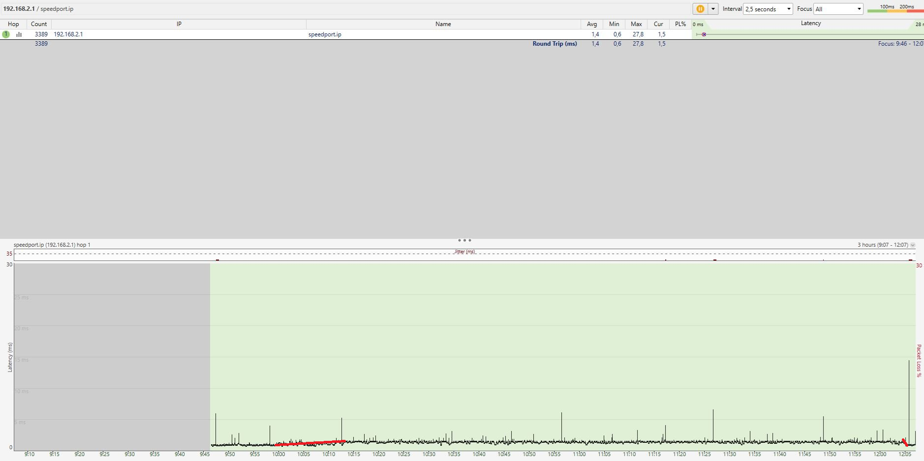

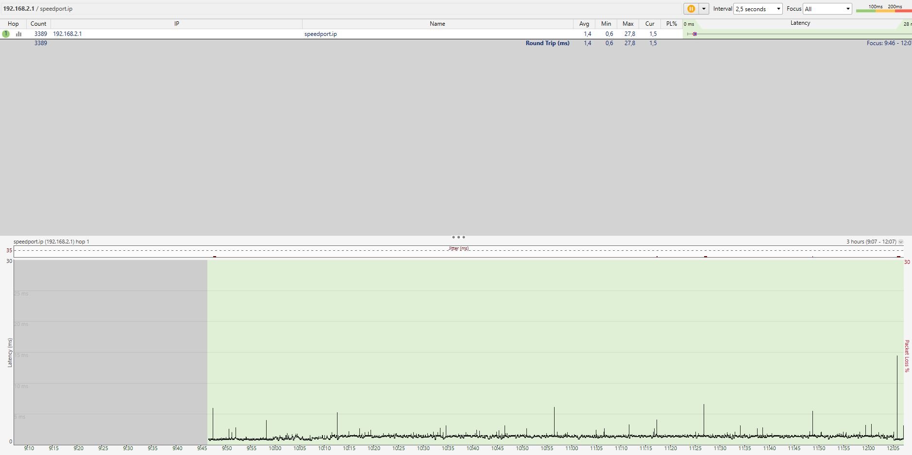

ich habe jetzt nochmal alle test wiederholt direkt am Speedport also ohne switches oder irgendwas dazwischen. habe nun nochmal ein niegelnagelneues Lang Kabel verwendet.
Und ja ich habe schon beim Speedport zu Hohe Max werte. aber Verstehe nicht warum,
Ich weiß aber nicht was ich da noch tun kann, ist ja nur Speedport Lan Kabel Notebook angeschlossen alles andere getrennt.
Wenn ich die Kurven übereinander lege sind die Speedport high Pings auch nicht zum gleichen Zeitpunkt wie Website/Game Server.
Ich schau jetzt noch nach nem neuen dsl Kabel das ist das einzigste was ich noch nicht getauscht habe.

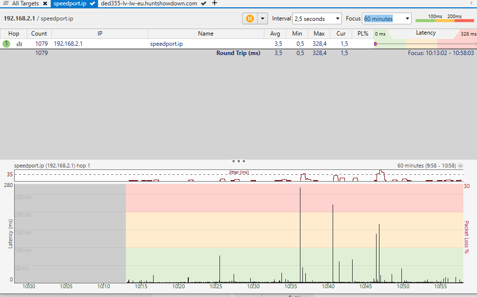

Kann man aus dem Speedport irgendwas an Statusdaten rauskriegen? DSL Informationen, Paketfehlerraten etc.?
Ich hab mir die Screenshots noch mal angesehen, vor allem den aus deinem LAN und 2 Stellen markiert.
Am Anfang plötzlich beginnt die Pingzeit zu steigen. Ich hab ne rote Linie drüber gelegt, man erkennt deutlich den Anstieg. Die Einzelwerte flattern anfänglich ein bisschen, aber in der Tendenz geht es eindeutig nach oben. Das ist locker 1 ms mehr als am Anfang. Ganz am Ende sinkt der Wert wieder.
Warum? Das ist absolut untypisch. Absolut ist das nicht viel, aber relativ steigt die Paketlaufzeit da um locker 80%. Was ist da los? Das Ganze dauert immerhin ungefähr 2 Stunden. Dann ist der Spuk von jetzt auf Gleich vorbei. Interessanterweise ist der größte Ausreißer unmittelbar nach der Absenkung. Ich kann den Pingplotter über Tage an meine Fritzbox laufen lassen und hab nicht solche Schwankungen.
Wenn ich mir jetzt was konstruiere: Du hast deinen Rechner am Router angesteckt, alles eingerichtet und dann bist du gegangen uns hast das Ganze für gut 2 Stunden laufen lassen. Irgendwann hat der bemerkt, da ist niemand mehr. Es kamen Bildschirmschoner und Energiesparmechanismen, die CPU taktet runter, und das hat den Ping verzögert. Ganz am Ende kamst du wieder, hast die Maus bewegt, und das System wacht wieder auf, der Ping geht wieder runter. Aber dann hast du angefangen, dir die Ergebnisse anzusehen, hast Fenster verschoben etc., das System hatte viel zu tun. Und zack: Der Ausreißer kurz nach dem Aufwachen.
Kann es so gewesen sein? Wenn ja, dann jagen wir ein Problem in deinem Rechner. Ein Verdacht, den ich schon lange habe, dass die Endgeräte eine Rolle spielen. Bei WLAN (Handys etc) kann WLAN die Ursache sein, bei LAN die Software der Endgeräte. Das hat ähnliche Symptome, aber zwei unterschiedliche Ursachen. Übrigens: Die anderen mittelgroßen Ausreißer sind alle ziemlich genau im gleichen zeitlichen Abstand. Noch ein Hinweis auf die Software der Endgeräte, irgendeine zyklische Aufgabe.
