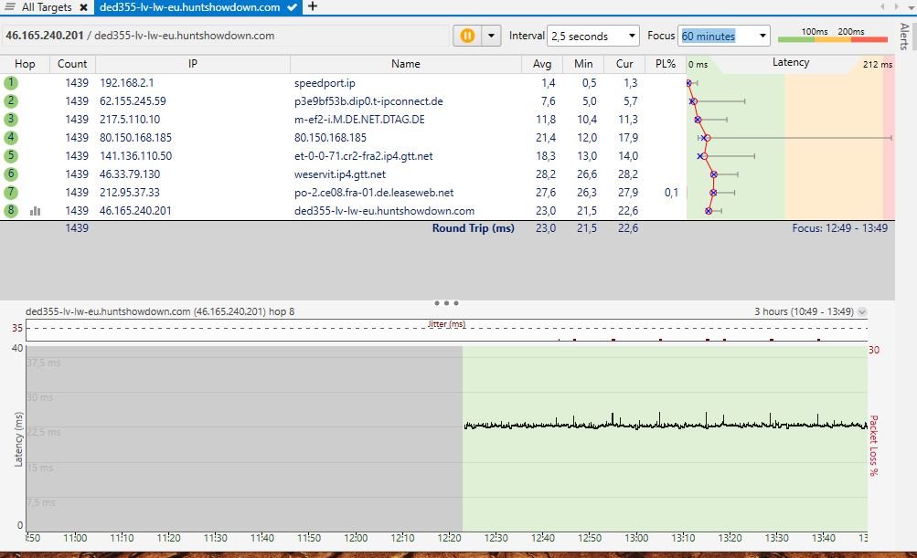

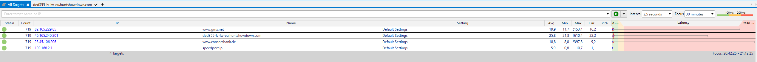

habe den TP link nun als repeater eingebunden und das Lan Kabel vom Switch steckt in der blauen internet buchse, leider kommen die Fehler weiterhin.
Immer noch die Packet loss und dann ab der Telekom Ip die Ping Spikes.
Ich werd morgen mal probieren den Speedport auszutauschen.
da müsste ich noch nen neueren haben.
Und switch und Router habe ich nach deiner Empfehlung bestellt.

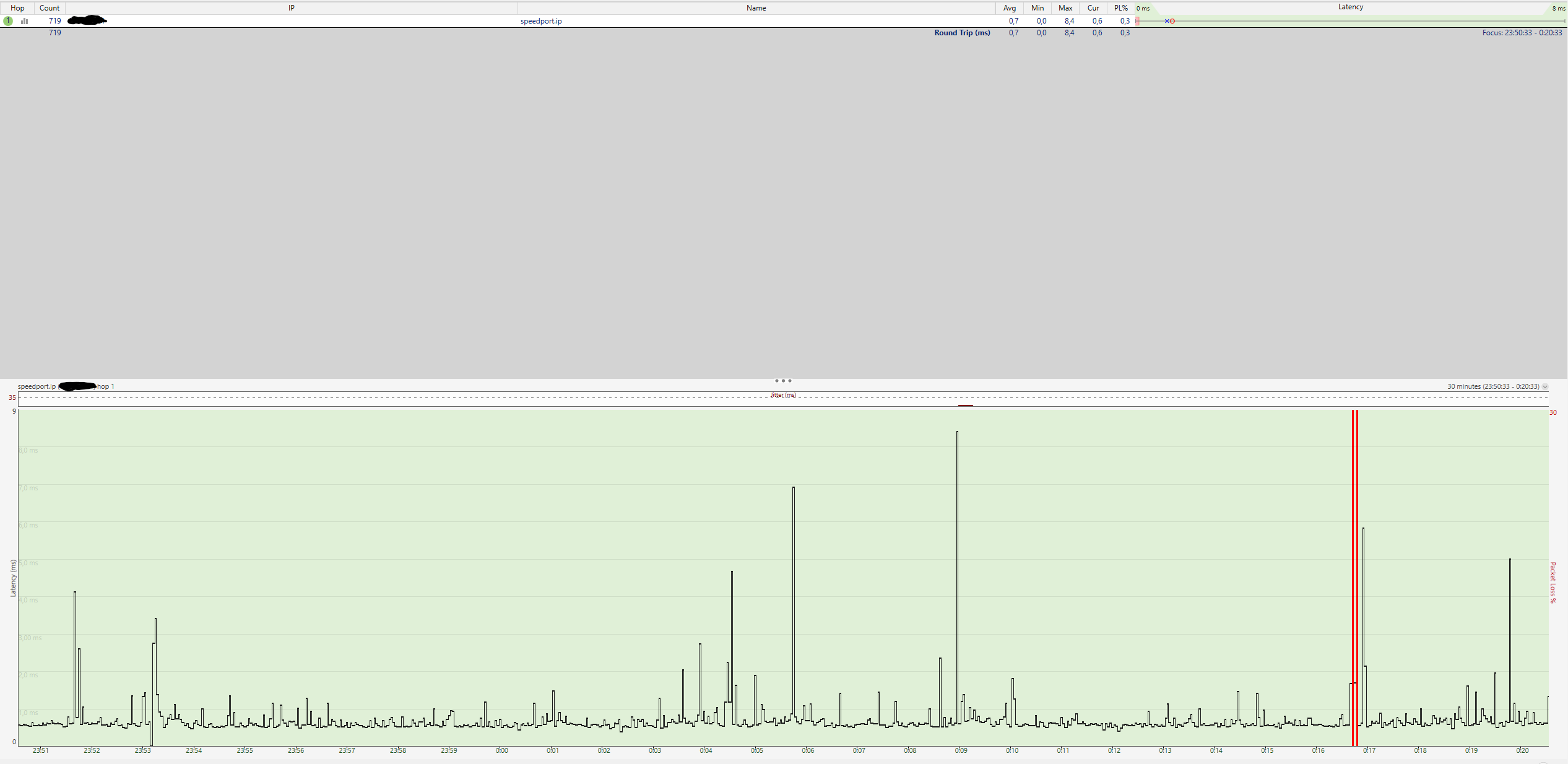

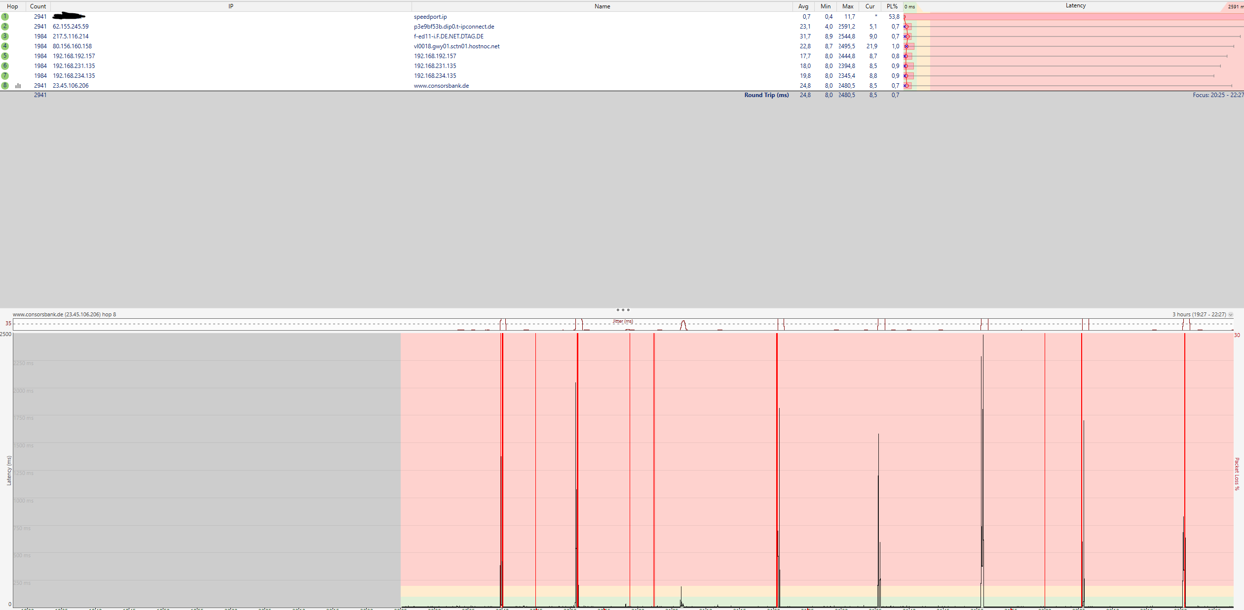

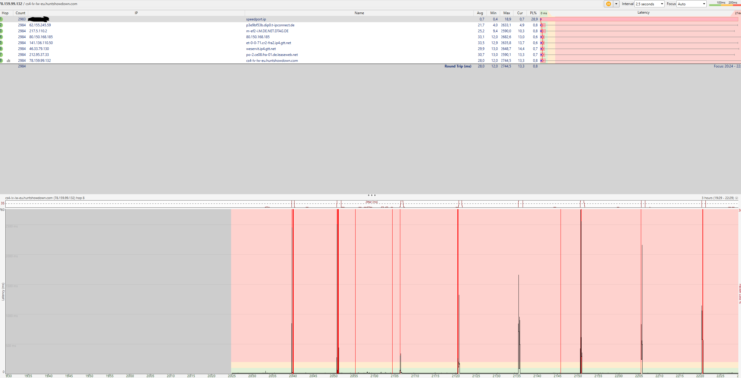

habe mal den TP Link Router angepingt und dann denn Speedport direkt.
Ist das für dich auffällig?

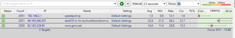

welche Ip würde ich mit WinMTR anpingen?
wieder hunt server? gmx? consorbank? oder meinen speedport , router?

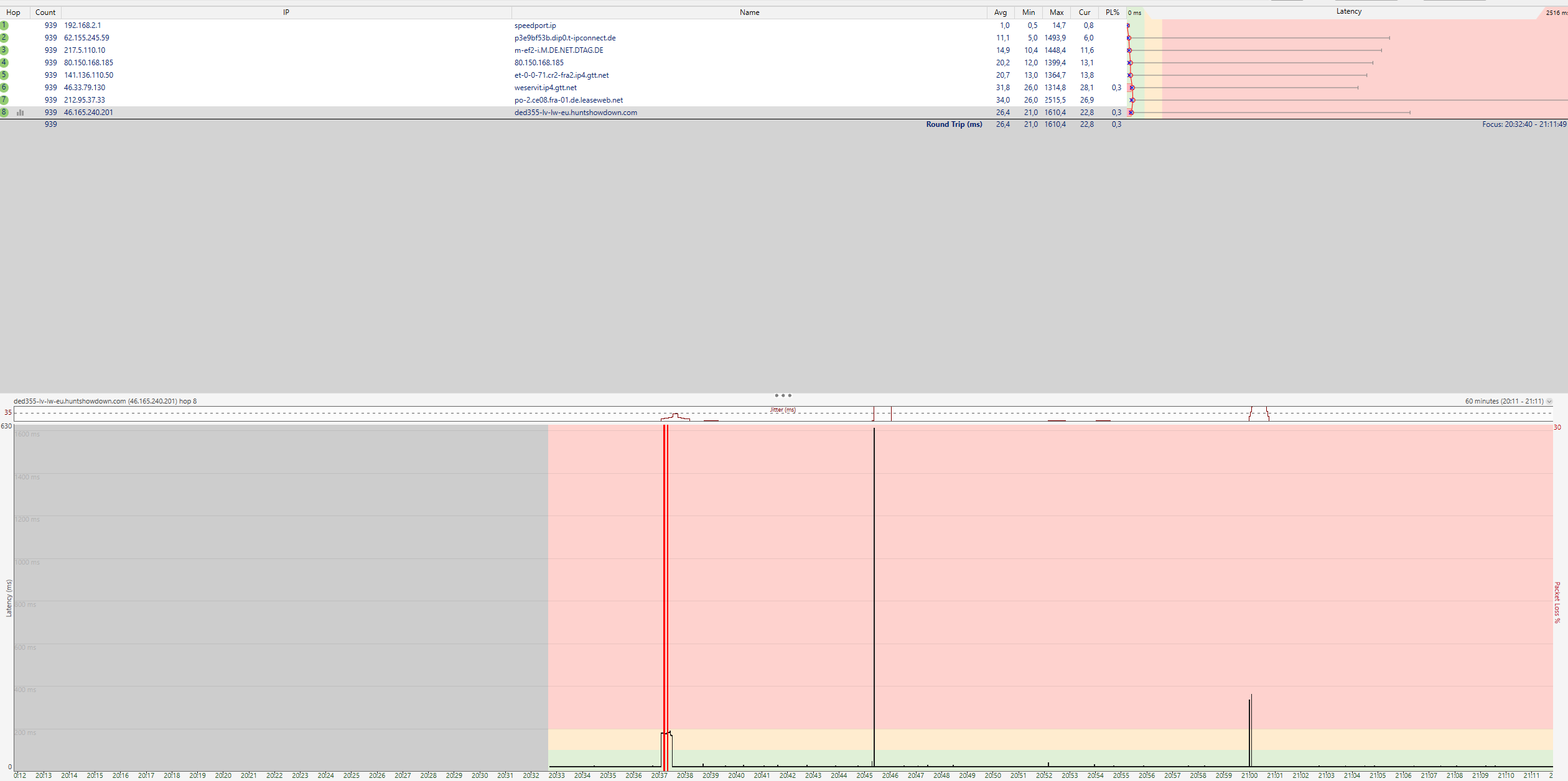

Anbei mal die ersten Tests mit WinMTR.
wenn ich das richtig lese liegt es schon an meinen Geräten und nicht an der Telekom?

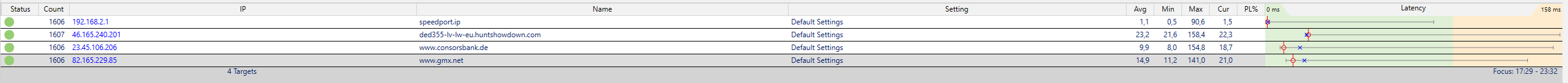

so ein erstes update:
neuer Router ist nun der Speedport smart 3
und das hier sind die Werte direkt am Speedport.

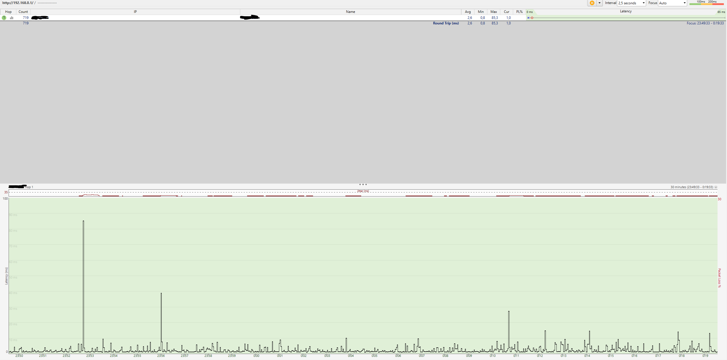

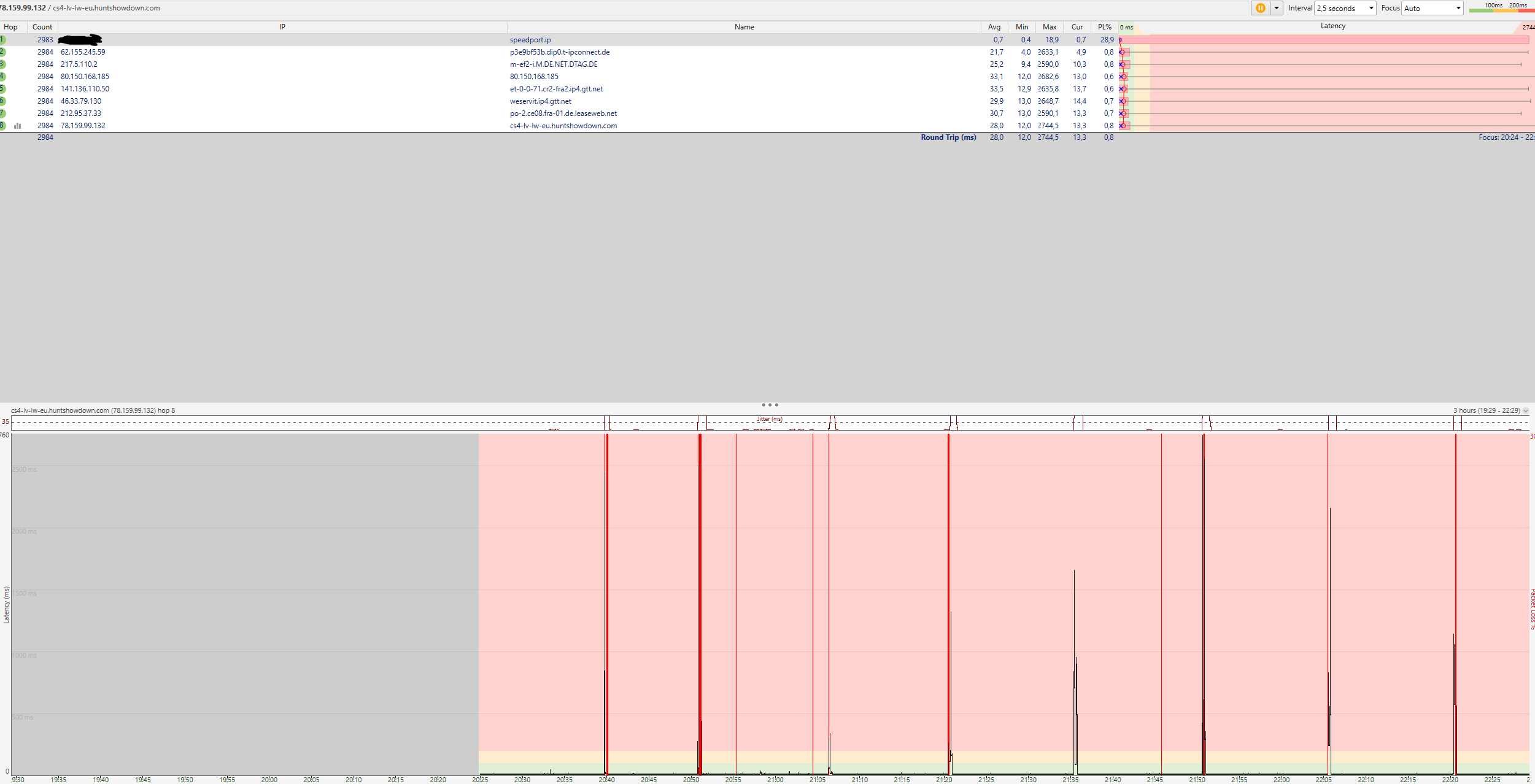

so hab jetzt nochmal nur speedport, switch switch ausprobiert ohne einen router am ende,
nach 1h noch keine verluste und kein richtigen ping spike, ich mein davor warns 2000 ping jetzt noch 150 in der spitze.
dann werd ich morgen nochmal probieren den router richtig einzurichten.
der max ping selbst beim speedport anpingen ist einfach noch zu hoch.
es hängen aber jetzt nur die beiden switches dran.
