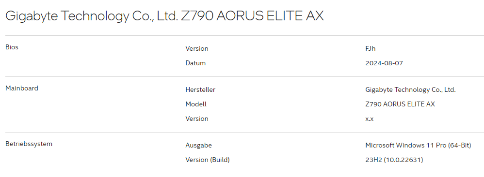

Habe erstmal den PC gecheckt, alle Treiber geupdatet, Grafiktreiber mit ddu runter und neu installiert.

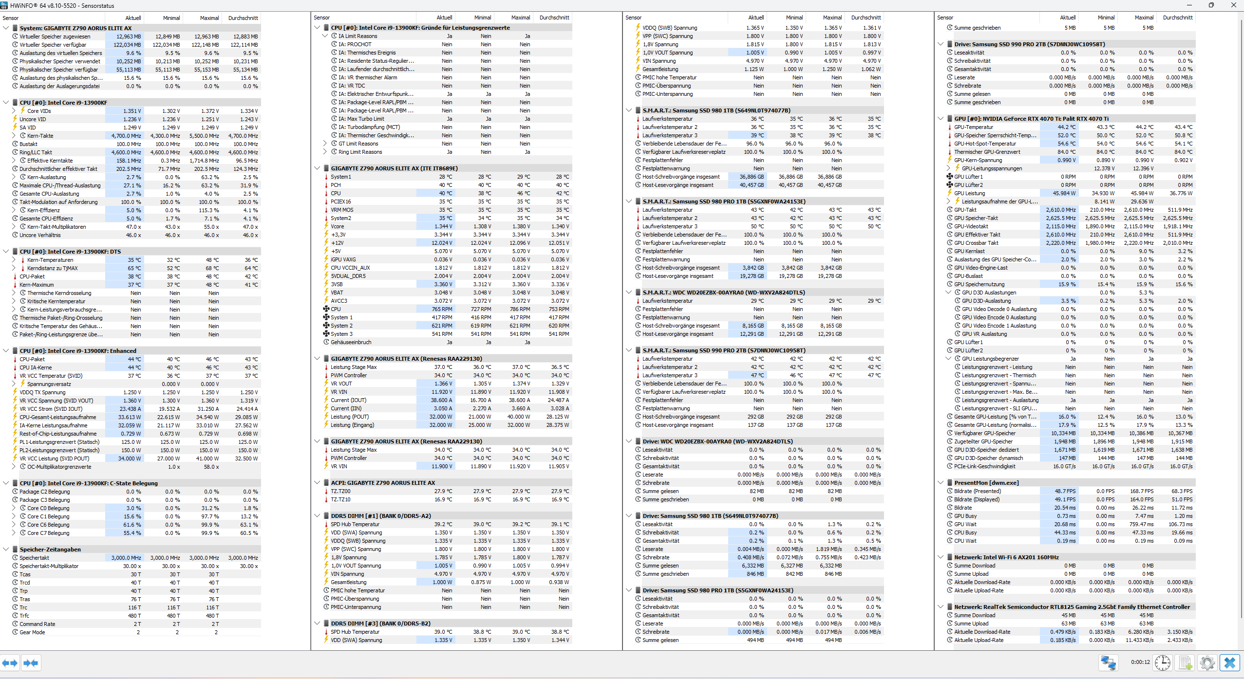

Bios ist das neuste drauf, der Fehler ist schon vorher aufgetreten. Alle Werte von HwInfo sind auch gut.
Stell Nomad und Time Spy sind ohne Probleme durchgelaufen, die Werte liegen im Soll.

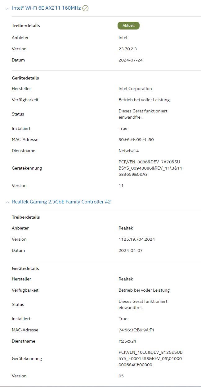

Da ich die Ping Spikes nur in Online Games habe und nicht in offline games wie Starfield und Cyberpunk habe ich nach Lan und Wlan treibern geschaut und auch da ist alles auf dem neusten Stand.
Deshalb würde ich meine Hardware ausschließen.

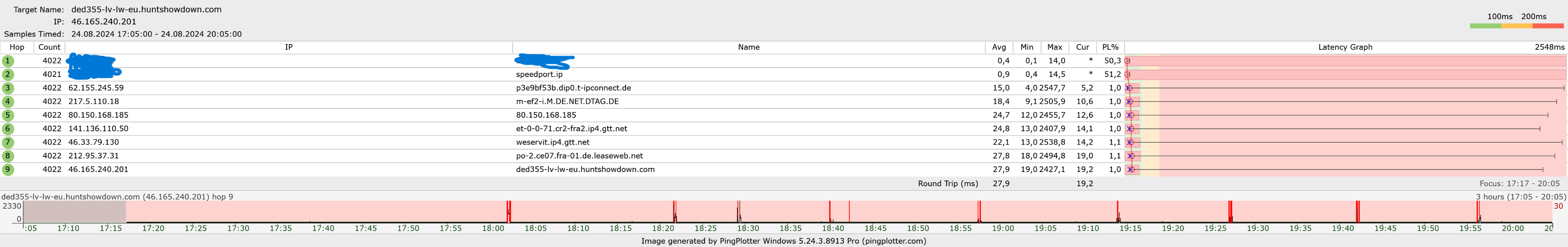

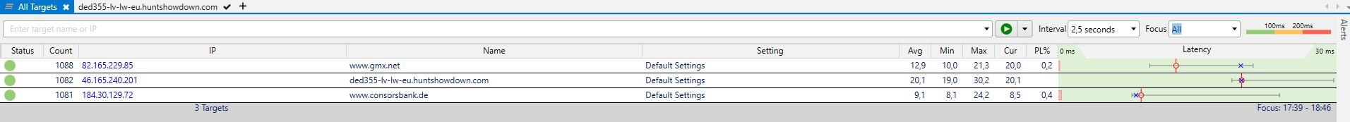

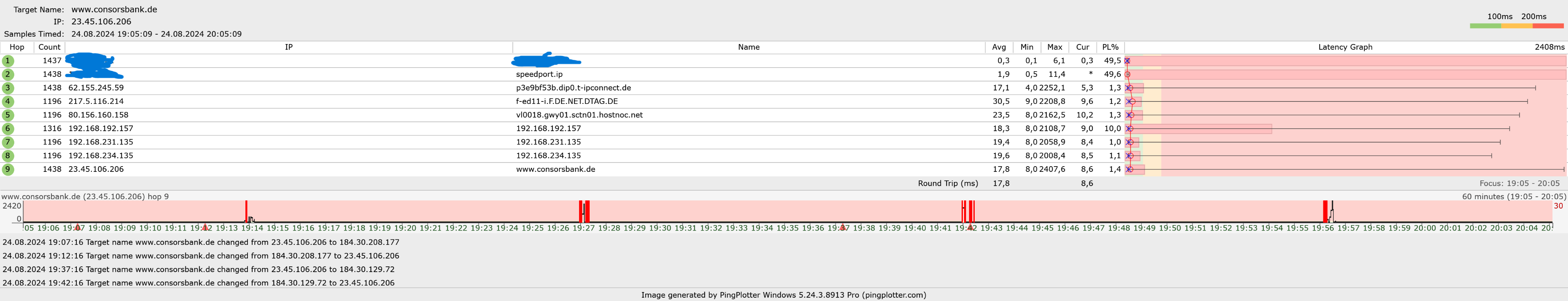

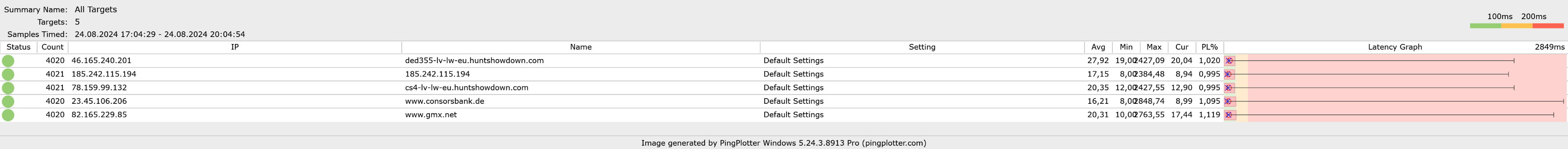

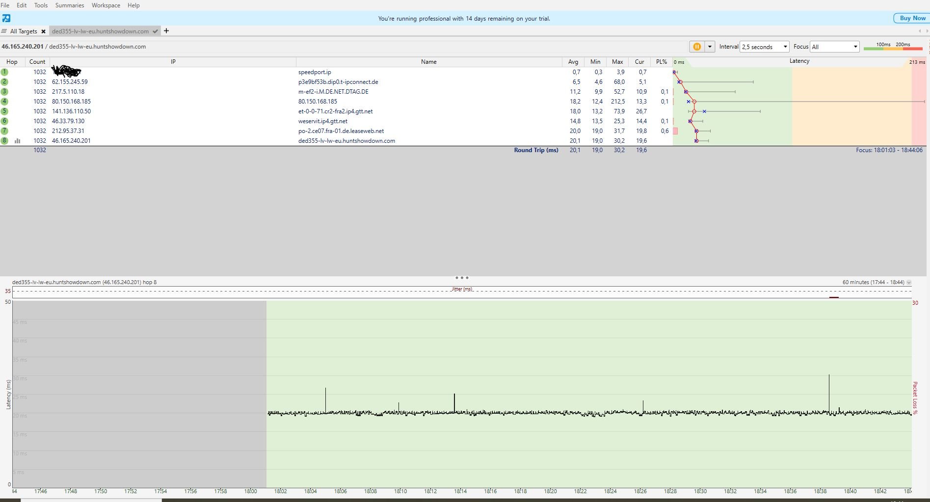

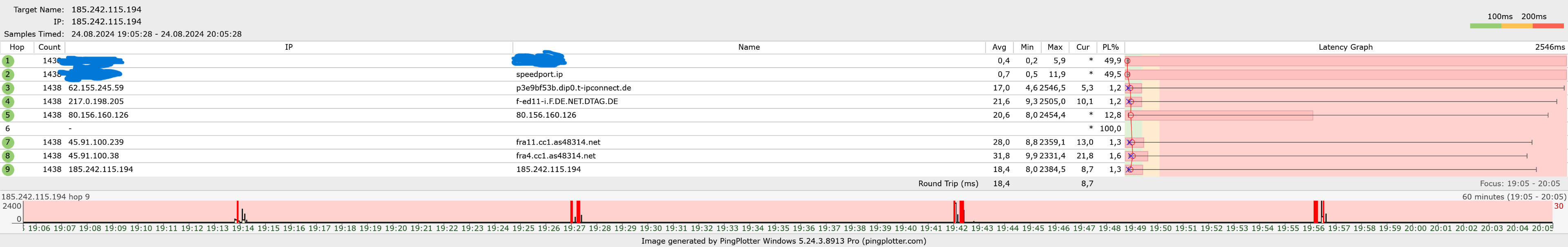

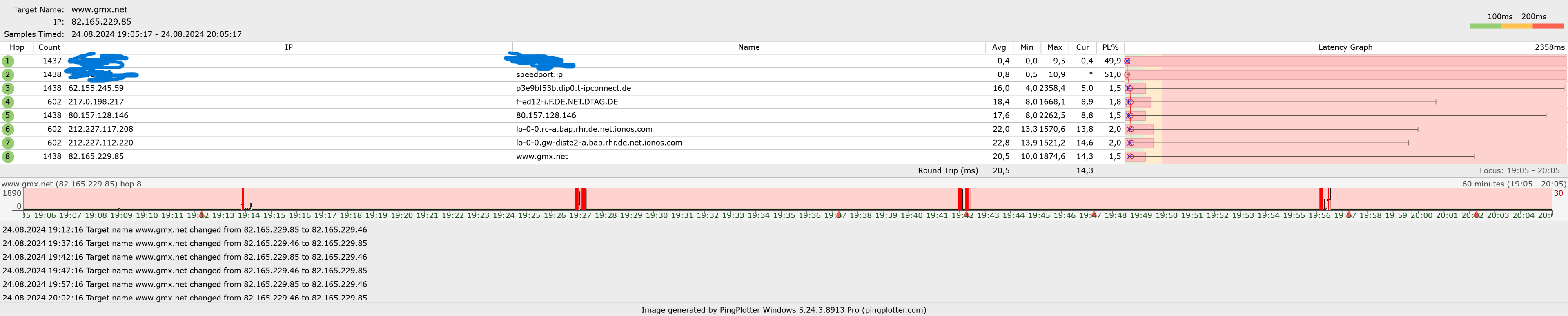

Habe mich nun etwas mit Ping Plotter beschäftigt und euch die Screens angehängt.
Die Ping Spikes kommen fast 10 mal in 2h vor was ein Online gaming eigentlich unmöglich macht.
Habe zum Test, gmx, consorbank, cs2 und hunt showdwon ips anpingen lassen.
Die Spikes kommen immer zeitgleich beim Hop3.
Interpretiere ich Ping Plotter da richtig?
bedeutet das der Fehler
a) am Hausanschluss
b) Leitung Haus - Grauer Kasten auf der Straße
c) am grauen Kasten auf der Straße
liegen muss?
Ich werde mich mal an die Telekom wenden, ich wollte nur noch eure Einschätzung ob ich richtig mit meinen Vermutungen bin.
Oder habe ich etwas übersehen und die Ping Spikes kommen ganz woanders her.

Was ist den Hop1?
Normal fängt die Kette immer mit dem Router an, in deinem Fall der Speedport.
Verbinde den Router Mal Direkt Per LAN Kabel, und Teste nochmal.
Jedenfalls Fangen die Probleme bei dir schon Lokal an!
Mfg.
der Hop 1 ist ein Tp link router, der speedport steht im Keller der wäre Hop 2. direkt verbinden ist über 3 Stockwerke per Lan nicht möglich.
Die Ping Spikes sieht man aber erst bei Hop 3.
laut seiten wie pingman kann man hop 1 und hop 2 packet loss vernachlässigen, oder bin ich da falsch unterwegs. du meinst es liegt am Package lost zwischen hop 1 und 2?
dann müsst ich mir mal überlegen wie ich direkt anschließen kann.
Bräuchte dann nochmal Hilfe beim Zusammenhang, denn ich hab auch die Packag losts im Ping Plotter wenn der Ping Spike noich nicht aufgetreten ist, aber da merke ich dann gar nichts beim Zocken.
Auch sehe ich noch keinen zeitlichen Zusammenhang zwischen den Ping Spikes und dem Packet loss.

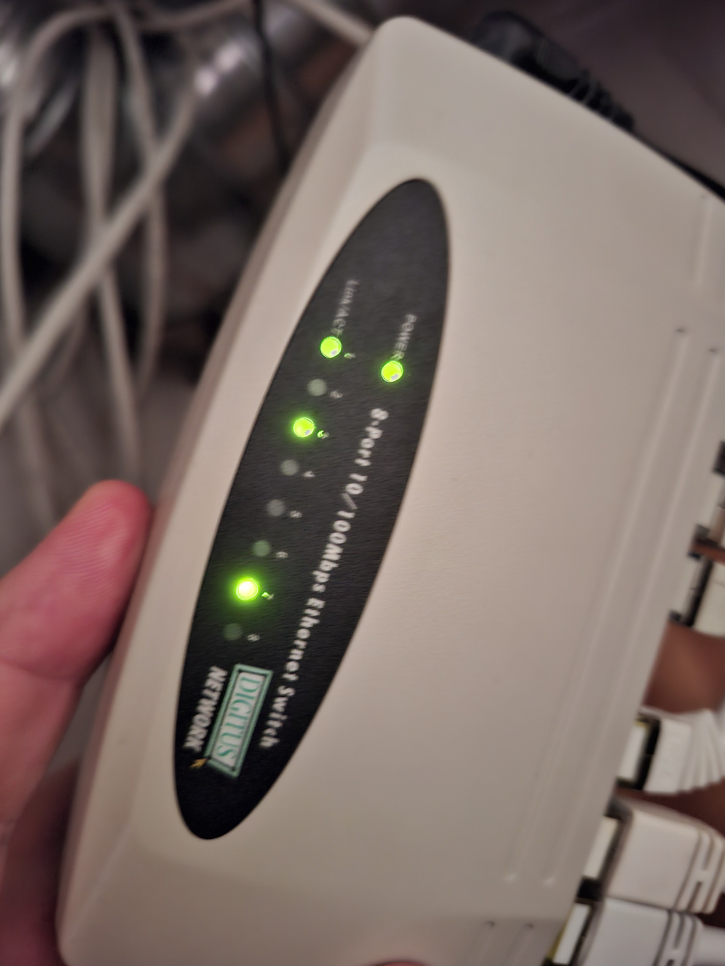

Splitter meint was?
Ein Switch? Ein Patchfeld?
Bilder sagen mehr wie Worte.
Das ist aber ein olles und langsames Teil.
100 Mpbs. Wie alt? Besorg einen aktuellen 5 Port Gigabit Switch und schliess den an. Danach kann man weiter denken.

Der TL SG108 V3 ist vermutlich völlig ausreichend. Und kostet keine 20 Euronen. @LugiBetrugi
Und noch ein EDIT:
Ich würde trotzdem einen Switch mit IGMPv3 bevorzugen. Besser haben als brauchen. ;)

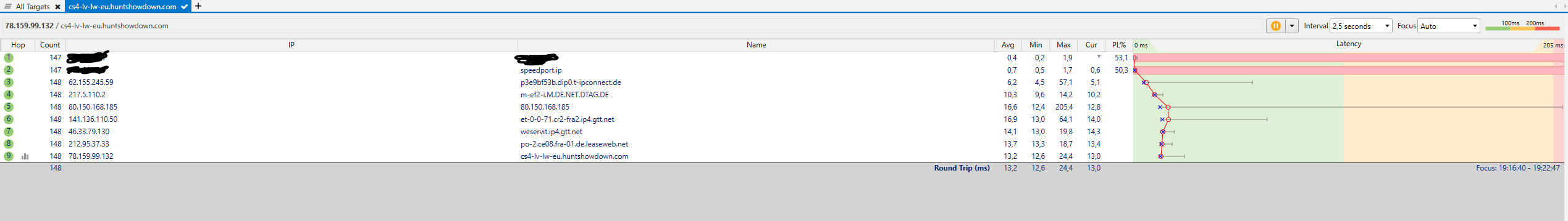

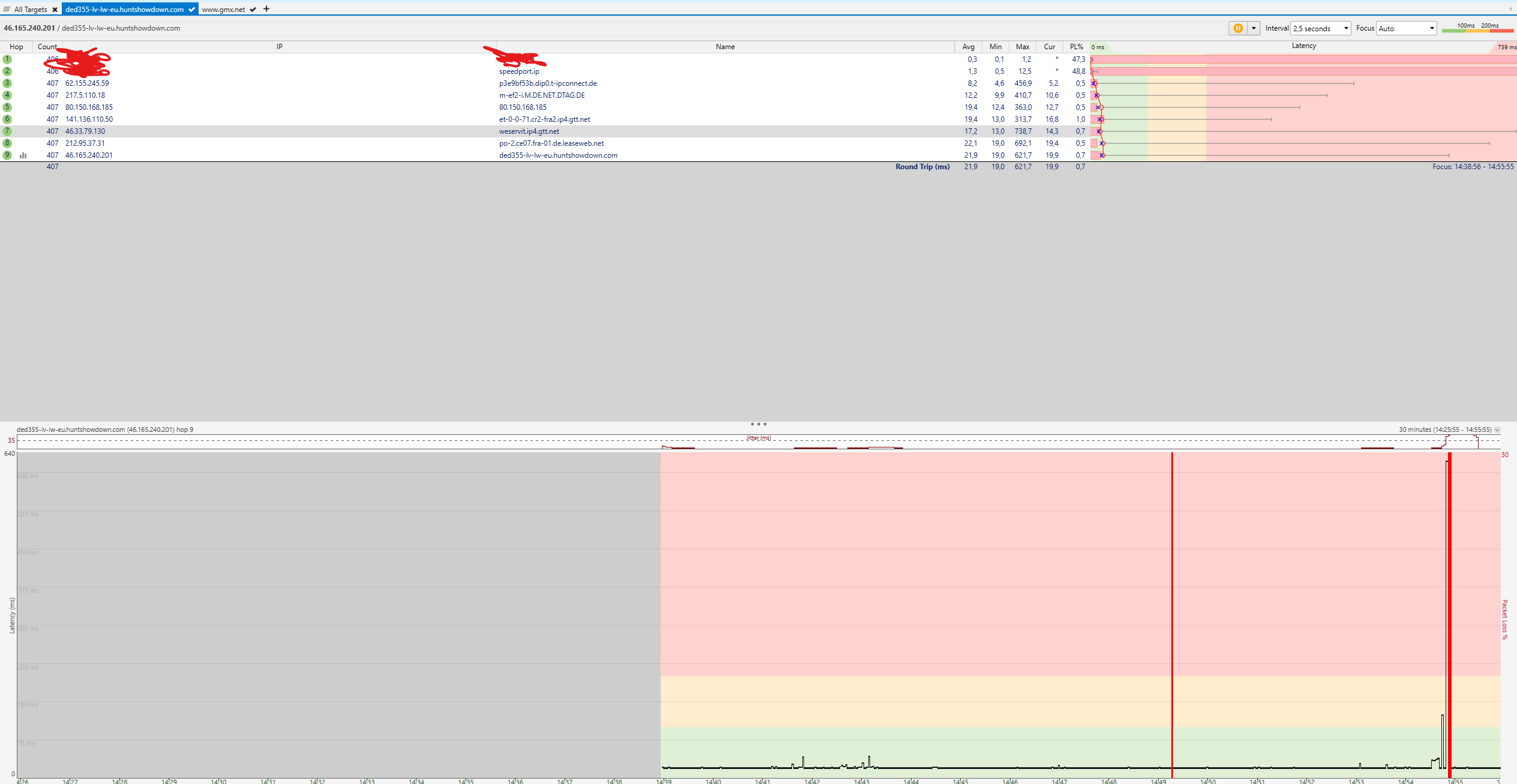

so hab den laptop gerichet, über den tp link gleiches wieder packe loss bis zu 50 % und die ping spikes au 2000
nun häng ich direkt am lan Kabel was von speedport und switch kommt ohne tp link und es sieht viel besser aus, auch wenn 1h noch net aussagefähig ist. aber deutlich stabiler wie vorher.
hab mal die neuen ping plotter screens angehängt.
Das würde bis jetzt bedeuten der tp link ist der Übeltäter. ich hab den natürlich immer nur dran gehängt und fertig. muss ich da was umstellen oder brauch ich ein anderes gerät?

Wo ist das Kabel angeschlossen was von dem Digitus Switch kommt?
Ich persoenlich wuerde den Digitus gegen einen neuen Gigabit-Switch austauschen. Den TL-WR940N gegen einen z.B. Archer C80. der C80 kann AP mode und hat 4 x Gigabit.
Damit waere im Haus, bis zum Speedport intern alles auf Gigabit wenn die Kabel alle mit machen.
