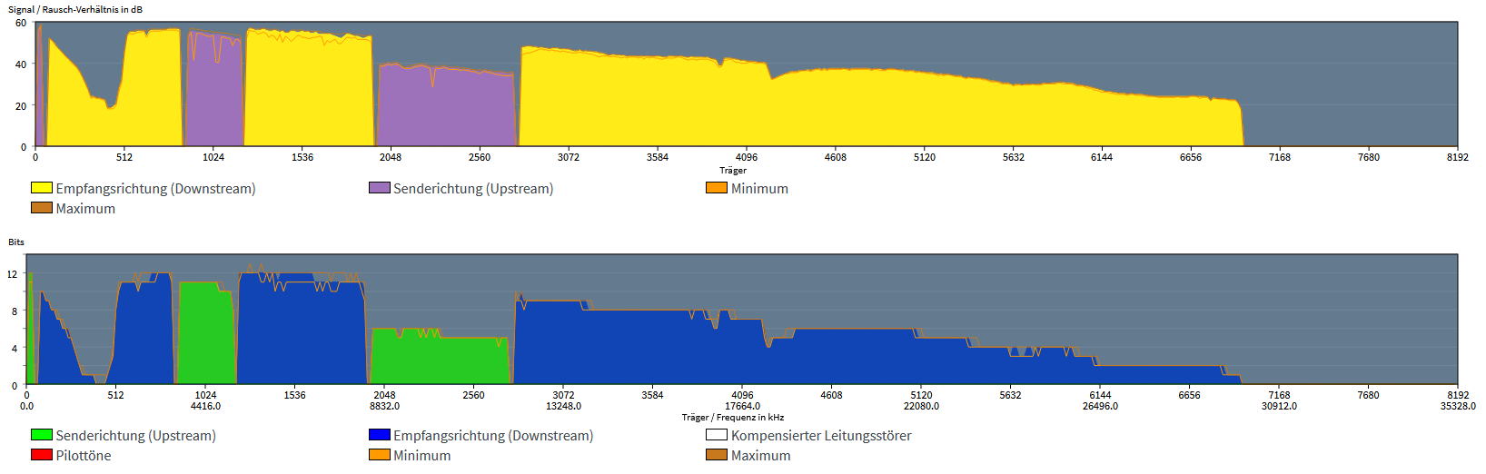

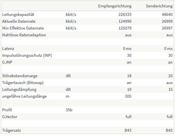

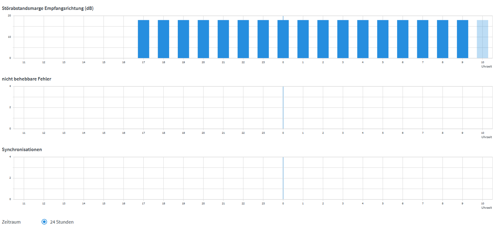

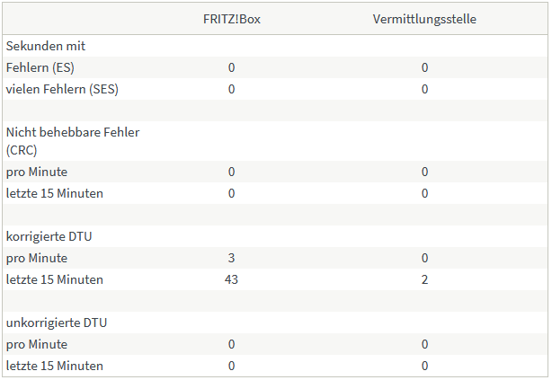

Heute habe ich dann meine neue FritzBox 7530SX angesteckt und eingerichtet. Der Anschluss funktioniert auch soweit, allerdings nur mit maximal 125Mbit. Die Fritzbox zeigt dies auch richtig an, zusammen mit der Information, dass die Leitungskapazität angeblich bei 226Mbit liegen soll(?)
Hier die Screenshots:
Die FritzBox habe ich schon mehrfach neugestartet, das hilft leider nichts. Warum ist die Leitung langsamer als sie sein sollte? Hat das was mit dem Speedport zu tun, der die letzten Zwei Wochen angesteckt war und muss hier evtl. nur irgendwas resettet werden?
