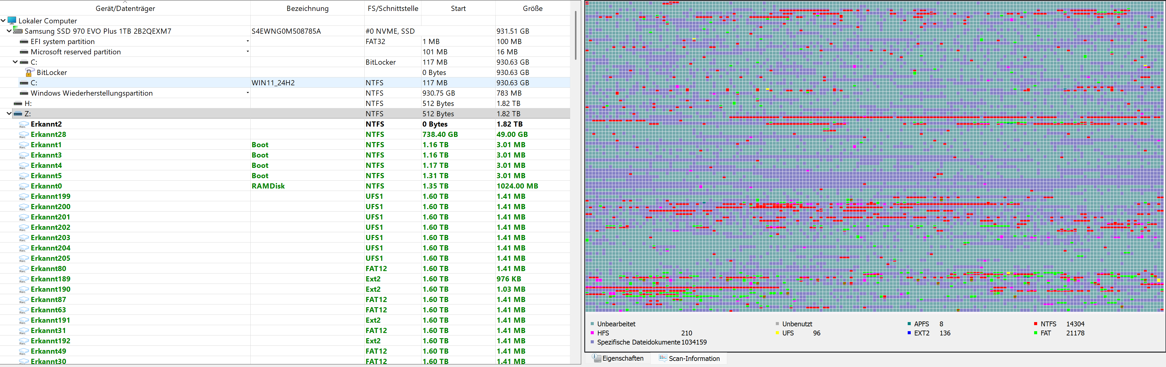

Hab nun mehrere Recovery-Tools durchprobiert und "R-Studio" konnte ALLES wiederherstellen ;)
Ich mache File-Recovery schon eine Weile (min. 20 Jahre). Da kamen mir einige RAW-Laufwerke in die Hände, deren Files man wiederherstellen konnte. Ob TC oder VC - spielt keine Rolle. Selbst "TestCrypt" bekam ich bei VC-Laufwerken zum Laufen (unter gewissen Bedingungen natürlich). Wichtig ist, dass man das TC/VC-Passwort und den zum Laufwerk zugehörigen TC/VC-Header hat, falls beide Header zerstört wurden
Bisher nutzte ich meist nur "GetDataBack" (nur bis v4.xx - v5.xx ist Schrott). Allerdings wurden hin und wieder Files in wild nummerierten Ordnern wiederhergestellt. Was mühsam bei der Zuordnung sein kann

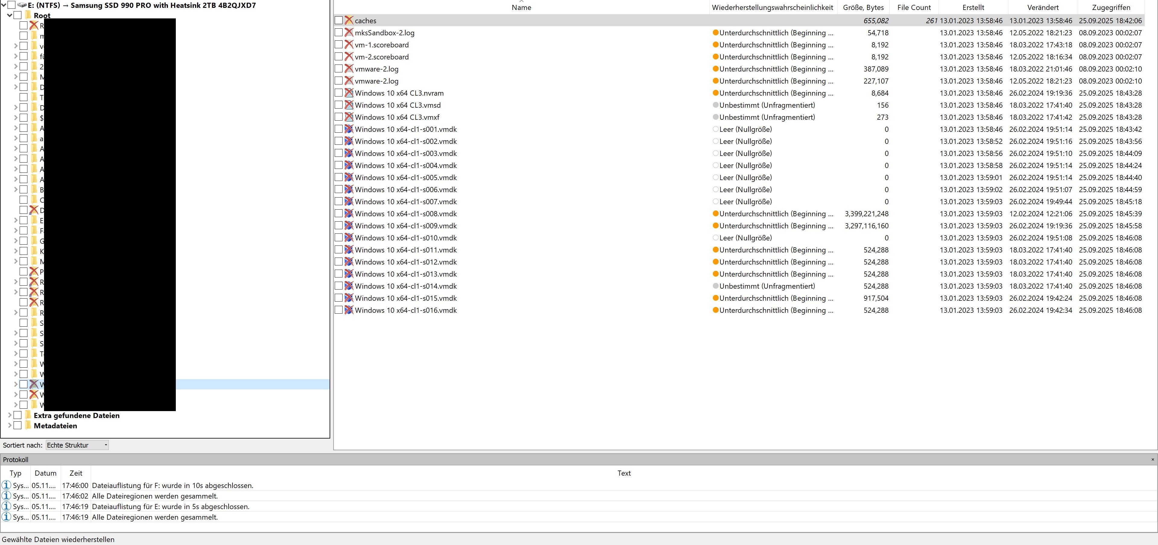

Der Vorgang...
  • Image mit "ddrescue" + Log.file erstellt (Log-File deshalb, weil bei einem evtl Abbruch an der selben Stelle weitergemacht werden kann)
  • Image in TrueCrypt geladen und gemountet (auch hier hab ich "natürlich" keinen Zugriff zu den Files)
  • in R-Studio "Scannen" ausgeführt (den Haken zum Speichern, der Metadaten (*.scn) nicht vergessen!!!)
  • den ersten, schwarzen Eintrag (unter Z:\) angeklicken, danach auf "Dateien ansehen"
Der zweite, grüne Eintrag enthielt 1:1 die Files, des zweiten Eintrages - nur eben viel weniger

Die rot-gekreuzten Files/Ordner kann/muss man nicht wiederherstellen...
Sind lediglich Files/Ordner, die man mal selbst gelöscht hatte und ggf wiederhergestellt werden können. Man will ja meist den letzten Daten-Stand
Die "Qualität", der Files wird als "Ampel" in 🔴🟡🟢 angezeigt (kann eig. jedes gute Recovery-Tool). Wenn man die Checksummen hat, kann man die Files prüfen. Hatte gelb-markierte Files, die zu 100% intakt waren (laut Checksumme).
