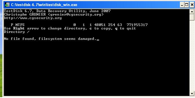

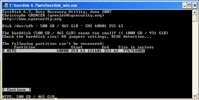

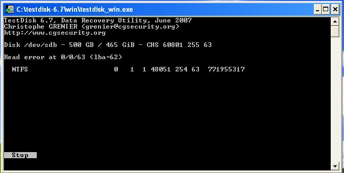

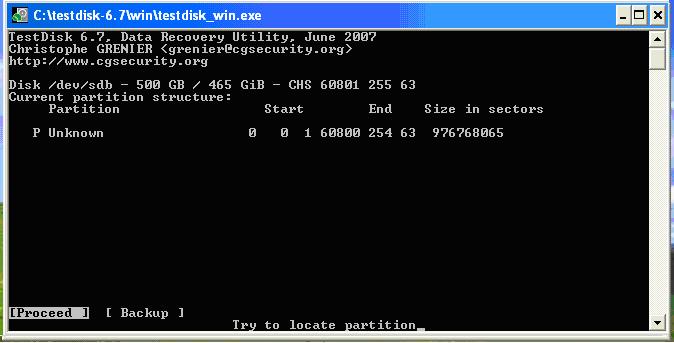

so hier das ergebnis:
1, 2

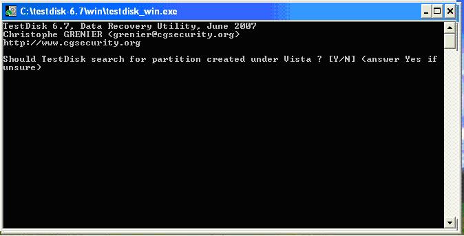

wenn ich dann y eingeben will passiert nichts mehr und das programm hängt sich auf.
Wenn ich unter partition table type none eingebe erkennt er die platte 3

so, wenn ich bei partition table type none mache kommt folg.
wenn ich nach bild 2 auf P= list files gehe kommt das: bild3
list files auf der 2 parition geht. Die ntfs Part. ist aber wichtig
was kann ich tun ?

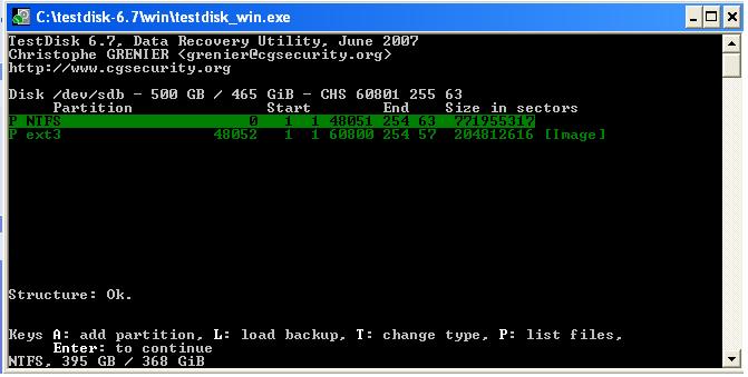

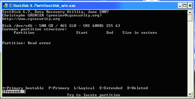

hier der screen bei einer tiefen suche:
bitte um Hilfe
