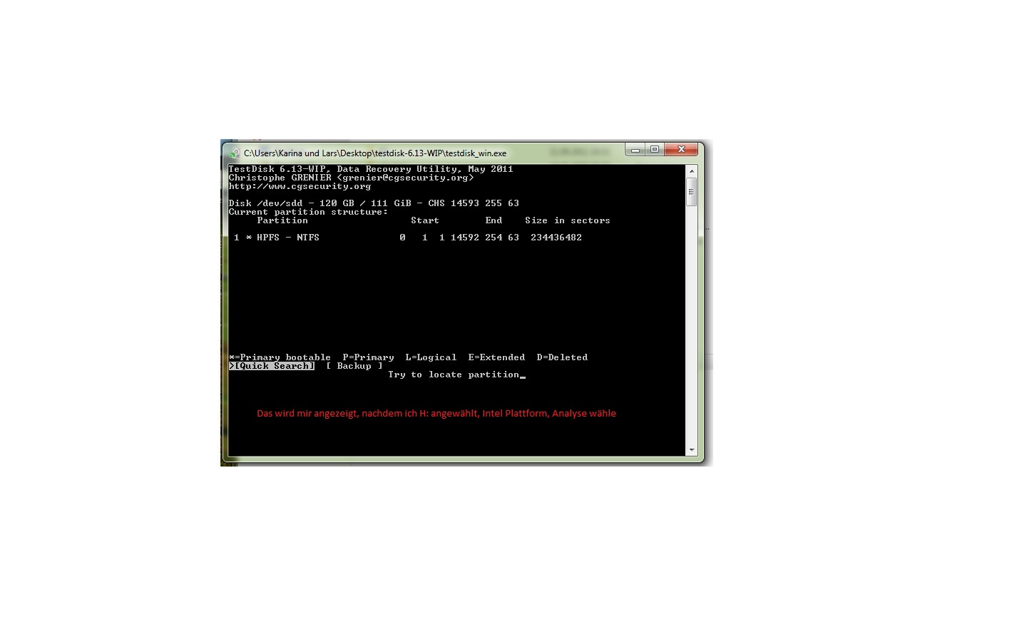

ich sage ecu mal wie gerade der sachstand ist

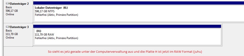

1.Platte wurde angeschlossen und Meldung kommt das ich formatieren soll
2.testdisk ausgeführt aber heute erst die Version 32b 13wip wie Fiona das vorgeschlagen hat
3. Jetzt findet er auch nach der Analyse und unter (intel) das NTFS
4. Write bringt aber nichts nach dem booten ist der fehler weiterhin da
5. files zeigt er mit nicht an sind damaged
6. ich bin vollkommen ahnungslos was ich weiter machen kann

Setze mir mal ein Screen in TestDisk nach Analye und vom Ergebnis entweder Quick oder Deeper Search.
Viele Grüße
Fiona
Hallo Fiona, danke für deine Hilfe, ich mache gerade den Scan und dann lade ich die Screens hoch
Vielen Dank

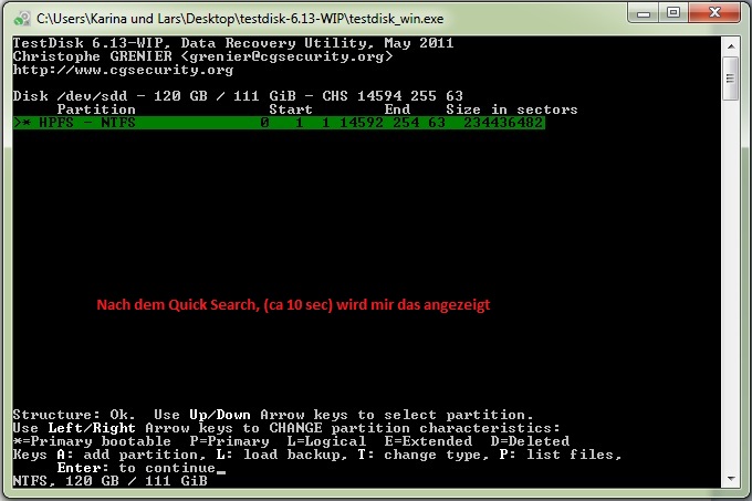

OK, hier habe ich die ersten Bilder,

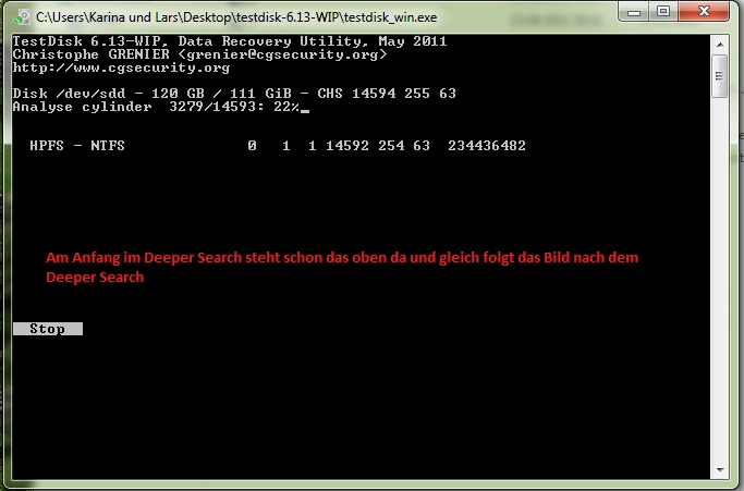

der Deeper Search läuft gerade noch;)

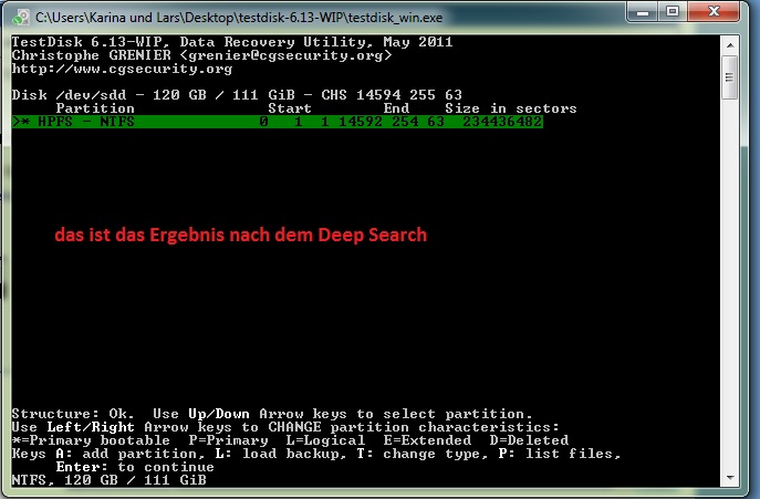

Ok und hier habe ich das Ergebnis nach dem Deeper Search:freak: weis aber nicht was weiter

Ich sehe nur Quick Search in Testdik.
Deeper Search sehe ich nicht.
Nach bestätigen nach Analyse und der gegenwärtigen Partitionstabelle kommt Quick Search.
Erst wenn du nach Quick Serach bei dem Ergebnis (Result) mit Eingabe betätigt, ieht du da Mneü Deeper Search.
Ert wenn du dort bestätigst läuft es.
Hattest du auch mal p gedrückt ob deine Daten oder eine Fehlermeldung angezeigt wird?
