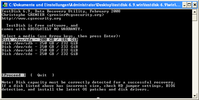

Anbei die Anzeige, wenn ich Testdisk starte (Start.PNG).
Die erste Platte ist meine Windows-Platte, die nächsten 4 sind die vom RAID5, die ich aus der Terastation ausgebaut habe.

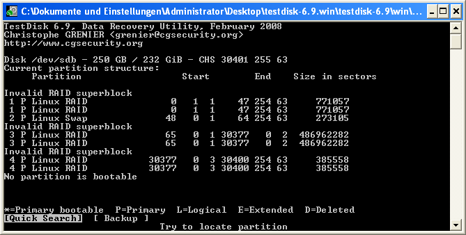

Wenn ich dann eines der 4 Laufwerke auswähle, im nächsten Screen auf Intel gehe und dann auf Analyze, dann kommt immer die Anzeige wie in Anlage Disk1.PNG. Die agezeigten Werte sind jeweils identisch.
War es das, was Du wissen wolltest?

Einzelne Platten bringen nichts, da im Raid5 mehrere Laufwerke zu einem Laufwerk zusammengefasst sind.
Geschrieben wird in Blöcken auf die Datenträger verteilt.
Testdisk kann nur eine Diagnose machen, wenn deine Terastation über Network als Drive erkannt wird.
