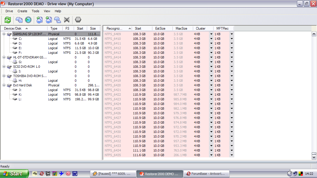

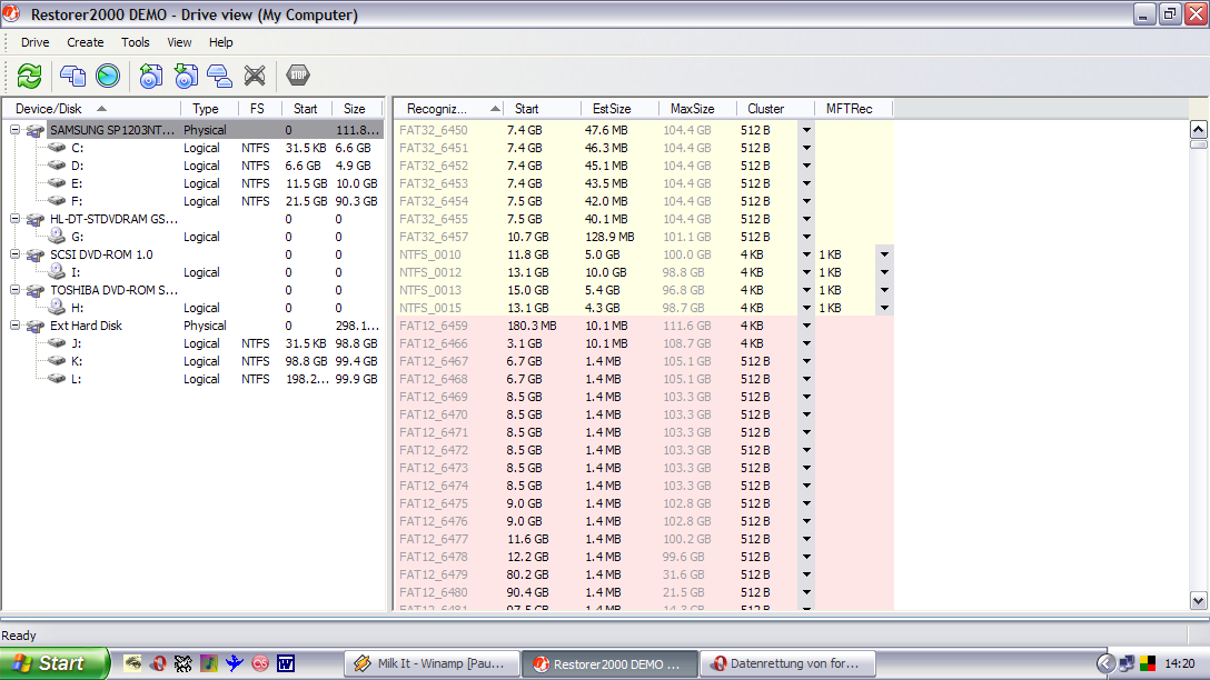

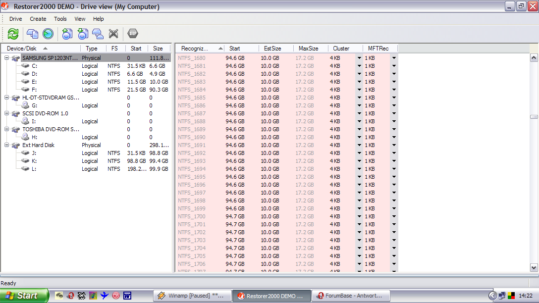

Huch, na nun is doch fertig, aber da wird so irre viel angezeigt - ist das normal?

Also ich habe jetzt zig Ordner durch, aber nirgendwo auch nur eine Spur der Daten :(
Allerdings verwirrt mich der Restorer etas weil da so viele Partitionen angezeigt werden
Wenn viele Partitionen angezeigt werden, ist es oft ein Hinweis auf ein stark beschädigtes Dateisystem.
Für dich ist nur dein Dateisystem interessant.
Oftmals werden die Partitionen in der Farbe vorsortiert.
Grün ist gut, dann gelb und dann rot.
Viele Partitionen können auch ein Hinweis auf Überbleibsel sein die einfach so erkannt werden und öfters Hinweise auf frühere gelöschte Dateien enthalten können.
Wenn Restorer keine guten Ergebnisse hat, dann probiere mal den Scavenger.
