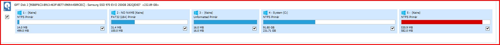

Hallo Zusammen,
bei einer Systemsicherung ist mir aufgefallen, dass ich scheinbar (bin mir aber nicht sicher) eine neue 2. NTFS Primär Partition auf meiner Systemplatte habe, die zudem auch noch fast vollständig belegt ist (530,9 von 582,0 MB).
Gehe ich da Recht in der Annahme, dass es sich hierbei um eine Wiederherstellungspartition von Win11 handelt ?
Ich habe nur 1 Windows und zwar Win11 installiert (allerdings von WIn10 upgedatet) .
Die 1. NTFS Primär Partition hat 14,0 von 499,0 MB.
Die weitere Frage ist , kann ich eine von beiden löschen ?
Die aktive Wiederherstellungspartition lt Konsole REAGENTC /INFO sollte die neue die volle Partition sein.
Und dritte Frage : Was passiert wenn die Wiederherstellungspartition nun wirklich voll ist ? Erweitert Windows selbstständig oder muss ich mich darum kümmern ?

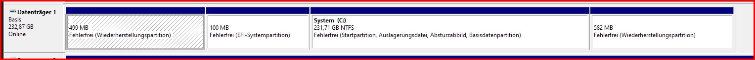

Ok, die volle Partition ist die aktuelle Wiederherstellungspartition (auch lt Datenträgerverwaltung) , aber kann ich die 1. Partition die mit 499 MB löschen (heisst auch Wiederherstellungspartition)
m.W. hatte ich bisher immer nur 1 Wiederherstellungspartition.
Hast du Windows 11 per Upgrade installiert? Dann könnte das die Folge davon sein, z. B. weil die alte zu klein war.
Ein größeres (Feature) Update kann's auch gewesen sein.
Wenn du die 500 MB nicht dringend benötigst lass' alles so wie's ist. ;) Oder versuch's einfach, nachdem du ein Image vom gesamten Datenträger erstellt hast.

Also dieses Layout ist völlig normal, wenn die Geschichte von Windows 10 auf diesem Datentäger mit Version 1909 oder früher begonnen hat. Die Wiederherstellungspartition ist dann Partition 1, wird aber bei einem Funktionsupdate aufgegeben und eine neue tritt in Aktion. Die aufgegebene bekommt ihre Bedeutung nie mehr zurück, aber bereinigt wird sie eben auch nicht.
Löschen ginge also klar, bleibt dann nur die Aufgabe, die Lücke zu schließen.

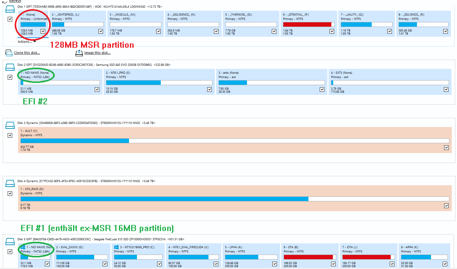

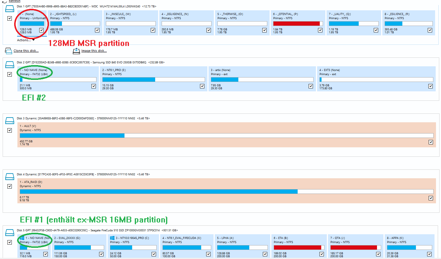

du kannst die MSR partition, sowie beide recovery-partitionen löschen, wenn du willst. du darfst nur nicht den fehler machen, irgendwelche partitionen "nach vorne" zu erweitern (z.b. via gparted). das mag der bootloader gar nicht.
was du natürlich machen kannst, wo ich schon den reflect screenshot sehe, ist die platte neu partitionieren und nur die EFI und OS partition als erste und zweite partition per macrium zu restoren.
so ähnlich habe ich es gemacht und habe seitdem nur EFI + OS/Daten partitionen.
MSR partitionen sind nur auf GPT datenträgern vorhanden und werden nur gebraucht wenn du z.b. aus einer basic disk eine dynamic disk machst, dann kann windows diesen reservierten speicher verwenden um temporär bestimmte metadaten/strukturdaten abzulegen.
und recovery-partitionen sind genau dasselbe wie die recoveryoption deiner windows installations ISO. nur eben auf platte. zum betrieb absolut nicht nötig, und für notfälle auch nicht nötig, wenn du eine funktionierende ISO auf DVD/USB hast (oder in kürze anderweitig erstellen kannst...).
die recover-partitionen sind/enthalten NICHT systemabbilder!!! das muss man wissen.
so sieht es bei mir aus. bis auf die MSR partition auf meiner datenplatte, die ich vielleicht mal beim nächsten frühjahrs-backup-reinigungs-etc. vorgang :D mal eingliedern werde.
das kommt halt davon wenn man neue datenplatten in windows initialisiert und formattiert und nicht in *nix ...
