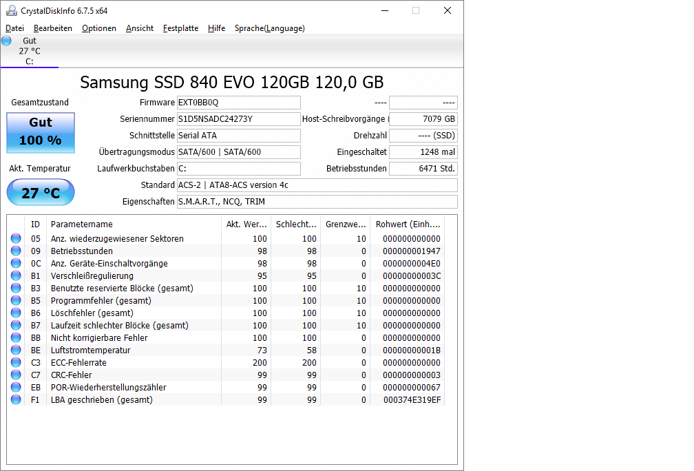

Wenn sie dort erscheint, dann poste bitte mal den Screenshot von CrystalDiskInfo (die Portable Standard Edition reicht und ist frei von Werbung, einfach auf den Link der Portable klicken, eine ganze Weile warten bis die zip Datein automatisch downgeloaded wird, die zip speichern und irgendwohin komplett entpacken, dann DiskInfo.exe/DiskInfoX64.exe dort starten) für die Platte. Ziehe aber bitte das Fenster soweit auf, dass alle Attribute und auch die Rohwerte vollständig sichtbar sind und poste das ganze Fenster von CDI aber bitte nicht gleich den ganzen Bildschirm, mit Alt+Druck erstellt Windows einen Screenshot nur des aktiven Fensters!
Ich habe für euch am Besten mal ein Screenshot gemacht.Sieht mir aber nicht sehr geheuer aus. :rolleyes:

Hier der angeforderte Screenshot

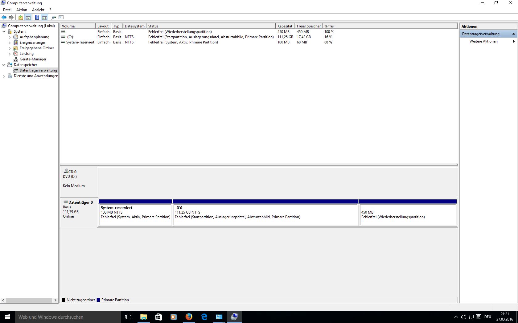

Und kann mir jemand den Screen aus der Datenträgerverwaltung erklären.Dort werden oben 3 Sachen angezeigt.
Da gibt es ein Problem mit dem SATA Datenkabel der SSDs, wie der Rohwert vom Attribut C7 zeigt. Prüfen also mal die Verkabelung und wenn beide Stecker des Datenkabels der SSD fest sitzen, tausche es aus. Vielleicht ist auch das Kabel der HDD lose, die Stecker ohne Clips können sich schon mal lösen oder einfach defekt. Solche Defekte sieht man i.d.R. nicht, aber die entstehen schon, wenn man es nur am Kabel statt am Stecker abzieht, was zuweilen ja sogar schwer zu vermeiden ist.
