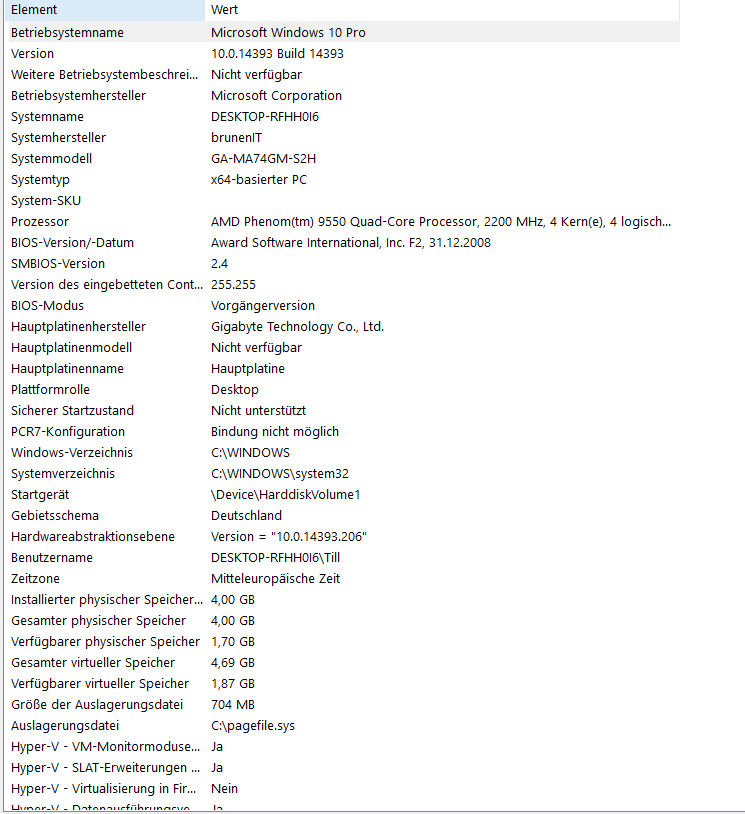

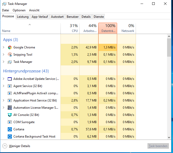

Hallo und zwar habe ich das Problem das seit gestern mein Datenträger auf 100 % Auslastung steht. Um zu schauen ob vielleicht die Festplatte defekt ist habe ich diese ausgetauscht aber ohne Erfolg.
Vielleicht kann mir ja jemand weiterhelfen.

Du hast ja schon so schön den Taskmanager gepostet... Klick da doch mal oben auf Datenträger, dann sortiert er nach Auslastung, dann siehst du welcher Prozess das verursacht. So wie es im Moment aussieht ist Chrome der Übeltäter. Wir können die Liste ja nicht runterscrollen. Wenn wirklich Chrome die meiste Auslastung verursacht mal Chrome neustarten, Cache leeren, zur Not neu installieren...
Ressourcenmonitor öffnen (Tab Leistung unten)
Unter Datenträger nachsachauen welcher Prozess die Last erzeugt
Am besten ein Screenshot posten
