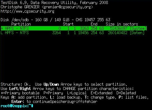

Aaalso ... ich habe am Donnerstag, bzw. eher Freitag "früh", unzählige "Sprechblasen" bekommen (die unten rechts, kennt sicher jeder) mit "Opera.exe - Dateisystemfehler, führen sie CHKDSK /F auf/für C: aus" und glaube auch noch irgendeiner anderen exe. Ich habe dann chkdsk für den nächsten Windows-Start angesetzt, da das im laufenden Betrieb auf C: nicht wollte.
Als ich dann Freitag nachm aufstehen den PC angemacht habe kam nur "Fehler - vom Datenträger kann nicht gelesen werden. STRG+ALT+ENTF für Neustart" Ich habe dann von meiner Knoppix-DVD (5.1.1) gebootet und hatte Zugriff auf alle Platten und fast alle Partitionen (eben bis auf C:).
Auf der Festplatte ist C: als primäre Partition, dazu dann noch in einer Erweiterten Partition E: als logische Partition. Ich habe mir dann erstmal, weil sonst kein Platz mehr war, mir eine 500GB Externe zugelegt und E: sicherheitshalber draufkopiert. (Direkte Partitionskopie war mit den Tools die ich im Knoppix gefunden habe leider nicht machbar. Ich hatte zumindest keins gefunden und habs dann erstmal so gemacht.)
Ein neues Windows woanders zu installieren und von da aus zu versuchen die Partition zu retten war leider nicht machbar, da 1. auf allen internen Platten kaum genug Platz ist 2. es sich zwar auf eine externe per Windows-CD aufspielen lässt, sich da allerdings nicht startet sondern beim Datenträgerfehler (siehe oben) hängenbleibt.

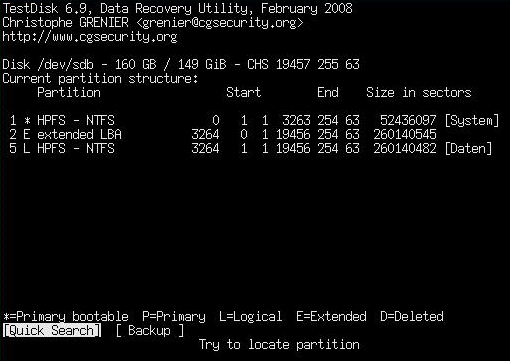

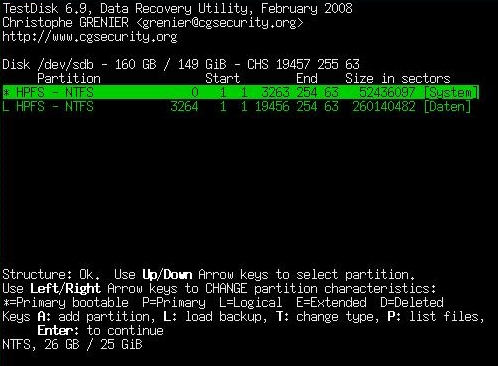

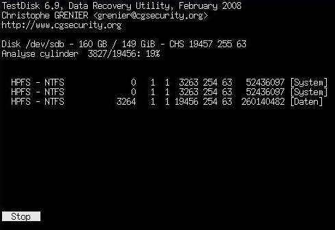

Hab mir Testdisk 6.9 runtergeladen und damit war aber nichts rauszufinden - zumindest für mich nicht. Boot-Sektoren sind wohl in Ordnung, bei den Partitionen seh ich, ausser bei der tieferen Suche (siehe Anhang 3) auch nichts ungewöhnliches. Allerdings kann ich nur auf die 2. Partition der Festplatte zugreifen und mir per "p" die Daten anzeigen lassen, wenn ich das bei der 1. versuche gibts nen Fehler (siehe Anhang 4) und auch Knoppix kann die Platte nicht mounten, das gibt mir nur aus, dass n Fehler aufgetreten ist, allerdings noch nicht mal welcher.
Wäre sehr froh, wenn mir hier jemand weiterhelfen könnte!

Wurde auch mal im Screen nach Quick (oder Deeper) Search p (list files) gedrückt um mal den Inhalt der Partition einzusehen?

Ja, habe "p" an jeder Stelle gedrückt. Der Inhalt von "Daten" war einsehbar, der von "System" nicht, da kam dann eben die Fehlermeldung.
An den physikalischen Defekt mag ich eigentlich nicht glauben, da die 2. Partition ja einwandfrei funktioniert. Natürlich kann einer auf der 1. sein und ich habe auch per dd ein img der 1. Partition gezogen, kann ich da jetzt aber so einfach das Herstellertool per Diskette über die Festplatte drüberlaufen lassen? Da der Test dieses Tools u.a. auch Schreiboperationen beinhaltet ist mir da nicht so ganz wohl dabei. :-/

Du könntest mit Testdisk aber auch noch einmal den Bootsektor der ersten Partition überprüfen, das geht im Menü Advanced und dann unter Boot. Testdisk erkennt zwar das Dateisystem als NTFS (ich geh mal davon aus, dass dies auch richtig ist) aber es könnte auch an anderer Stelle im Bootsektor ein logischer Fehler sein.

Ja Dateisystem ist NTFS und laut TestDisk ist der Boot-Bereich samt Backup auch in Ordnung, wenn ich da allerdings mal auf "Repair MFT" gehe bekomme ich auch wieder diesen Speicherzugriffsfehler.

edit: sämtliche anderen bisher ausprobierten tools dieses paketes liefern immer wieder diesen Speicherzugriffsfehler *frustriert* was ist das eigentlich? ich find dazu per google noch nichtmal wirklich was, zumindest nichts das weiterhelfen würde.
Ein Ntfsfsck muss wohl noch geschrieben werden, steht auf der HP der Ntfsprogs auf der ToDo-List, jedenfalls habe ich nichts anderes herausfinden können. Was man noch mal probieren könnte, wäre die Gparted-CD, da kann man jedenfalls in den Menüs etwas wie ein Check von NTFS-Partitionen erkennen.
Zu den Speicherzugriffsfehlern, das kann das RAM selber sein, im I/O-Space (also Adressen von Kontrollern etc.) oder auch Massenspeicher. Man bräuchte ein Adresse um es besser eingrenzen zu können.

Ein Speicherzugriffsfehler muss kein Hardwareproblem sein, der Fehler kommt auch wenn auf einen falschen Speicher (also Adresse) zugegriffen wird. Z.B. wenn an Stelle des RAMs auf den I/O-Bereich zugegriffen wird oder umgekehrt.
