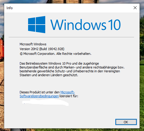

20H2 hatte ich auch getestet ;-)
Mit einer anderen HDD gehts auch nicht. Ich gehe davon aus, dass generell Windows das Problem ist.

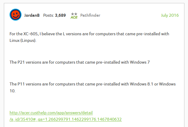

P
Ponderosa
Laut dieser Seite Aspire XC-605 Bios Versions ist die L Version für PC die mit Linpus ausgeliefert wurden.
Da wäre die Version P11-B4 die korrekte, dann sollte es auch mit Windows klappen.
Nur falls @Mr.Courios doch auf Windows umstellen möchte.
Wäre also nur von P11.B4L auf P11.B4 umzustellen.Mr.Courious schrieb:Die BIOS Version ist nun P11.B4L, vorher die P11.B4 und zu allererst die P11.A4

Das wäre ein Cross-Flash, und der ist nicht so einfach durchzuführen, wenn überhaupt.
Daher hatte ich vorhin schon gefragt, ob jetzt wirklich die P11.B4 drauf ist, obwohl tatsächlich vorher P11.A4L installiert war, was ich mir nicht vorstellen kann.
