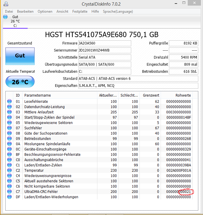

Weiß nicht ob das was mit dem Problem zu tun hat bzw. hatte, aber CrystalDiskInfo Zeigt mir UDMA-CRC Fehler an. (siehe Bild)
Hat wohl was mit dem SATA-Controller zu tun.
Weiter weiß ich nun auch nicht.

Da stimmt irgendwas mit der Verbindung nicht, sonst würden solche Fehler nicht auftreten. Also erst mal HDD tauschen.
Wenn du Glück hast, liegt es nur daran.

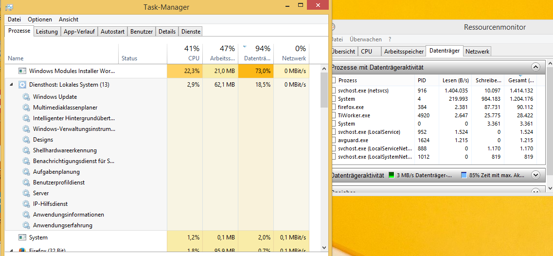

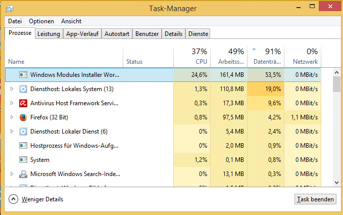

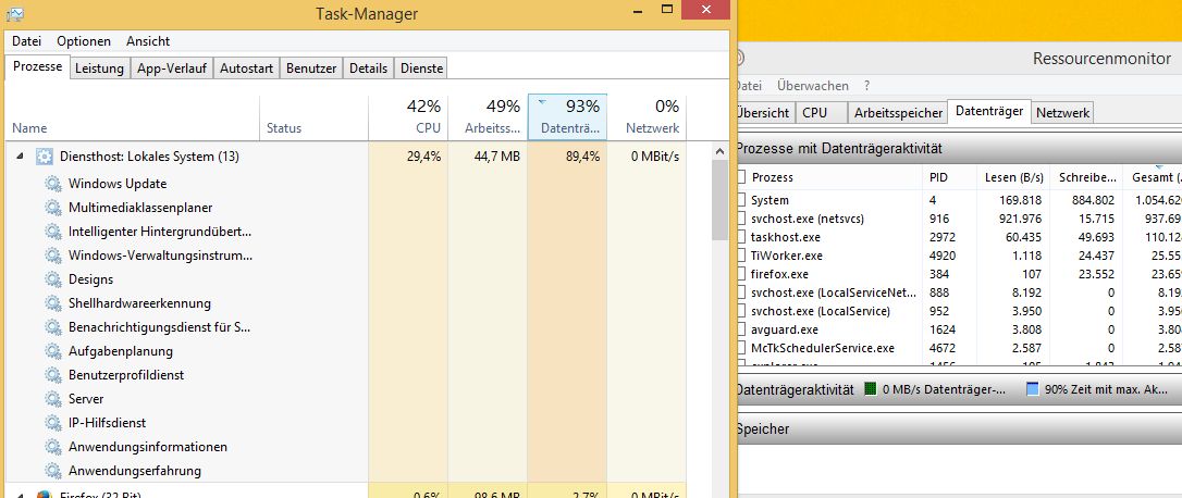

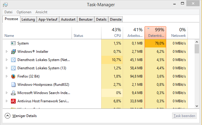

Habe mal ein paar screenshots vom Taskmanager gemacht. Die Auslastung wird immer von unterschiedlichen programmen erzeugt. Mal durch das eine, mal durch das andere.
Die Bilder sind innerhalb von 5 - 10 minuten aufgenommen worden.
Ich werde morgen noch versuchen das svchost problem zu lösen und wenn das nicht klappt werde ich mich nach einer neuen Festplatte umschauen. Also Hoffen das der Verbindungsfehler an der Festplatte ist und nicht am Board.

Auch wenn Du sagst, dass CrystalDiskInfo grünes Licht gibt, so poste trotzdem mal einen Screenshot. Nicht, dass da doch was im Argen liegt und mit der Hardware etwas nicht in Ordnung ist. Es ist ja schon komisch, dass quasi jeder Prozess bei Dateizugriffen ausgebremst wird.
Habe jetzt eine neue Festplatte besorgt.
Jetzt geht wieder alles.
Diese UDMA-CRC Fehler werden bei der neuen Platte nicht mehr angezeigt (laut CrytsalDiskInfo)
