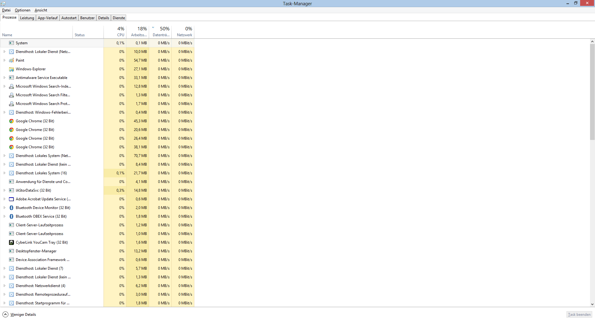

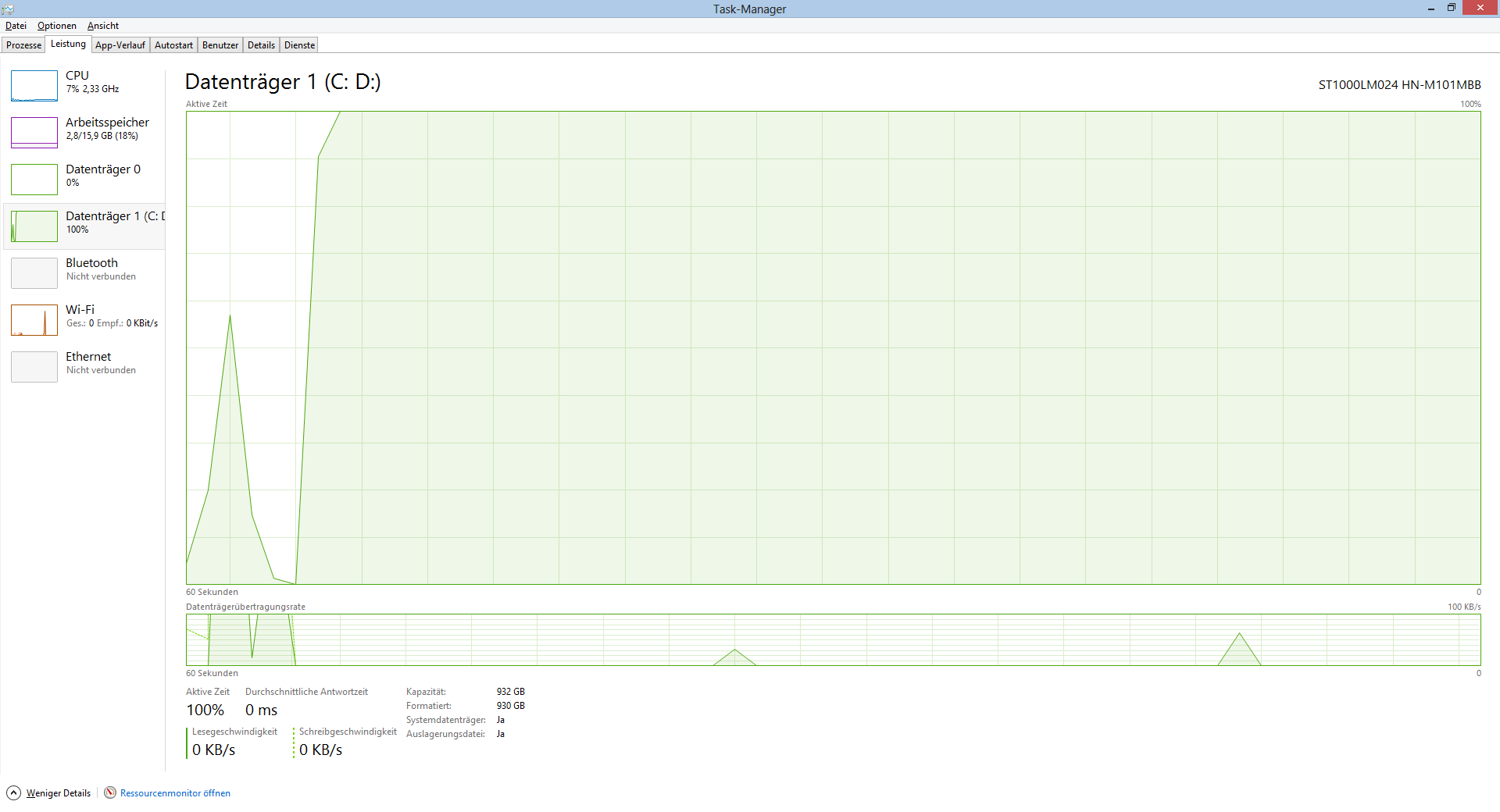

Hallo Leute,
ich hab momentan ein Problem mit meinem Windows 8 Laptop.Details hier
Er wird phasenweise sehr langsam und viele Programme reagieren nicht mehr und/oder stürzen ab. Ich habe herraus gefunden, dass das wenn dies Auftritt die Datenträgerauslastung auf der Hauptfestplatte bei 100% liegt, während 0 Bit/s sekunde gelesen oder geschrieben werden. Siehe Screenshots. Die Phasen sind unterschiedlich lang, meistens aber so 5 bis 15 Minuten.
Dieses Problem hatte ich mit dem gleichen Laptop schon mal, hat sich damals aber nach ner kurzen Zeit von selbst behoben. Ich vermute durch Windows Updates. Nun musste ich Leider wegen einem anderen Fehler, das Windows 8 neu aufsetzen und habe sofort das Problem erneut. Auch nachdem ich jetzt schon ne lange Zeit warte und ne Menge Windows Updates installiert worden sind, besteht das Problem weiterhin.
Viren kann ich eig. auch ausschließen, da das System frisch aufgesetzt worden ist.
Außerdem habe ich den neusten AHCI-Controller Treiben von intel installiert, leider auch ohne Erfolg.

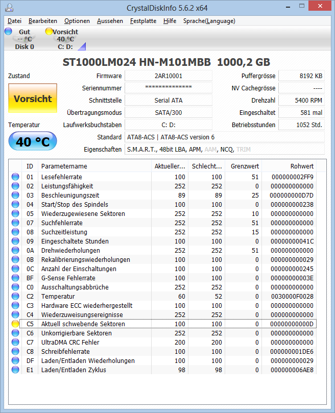

Ich habe auch mit CrystalDiskInfo die SMART Werte ermittelt und hier angehängt.
Ich hoffe ihr könnt mir helfen oder ein paar Tipps geben.
Eic
Nunja, deine Festplatte hat einen Schaden (13 nicht lesbare Sektoren). Sobald es auf einen davon trifft, hängt's.
@bu1137: Nur so aus Neugier wie kommst du auf 13 nicht lesbare Sektoren?
Rohwert ist in HEX codiert und D = 13 im hexadezimalen System.
In Screenshot #3, der gelb markierte Wert "Aktuell schwebende Sektoren" - Hex Wert D = Dezimal 13. Diese Sektoren sorgen für die Probleme. Wahrscheinlich liegen darin Systemdateien. In einer Administrativen Eingabeaufforderung ein chkdsk /f /r (die Warnmeldung dass die Überprüfung erst bei einem Neustart erfolgen kann mit J bestätigen) durchgeführt, sollte Abhilfe schaffen können. Die Festplatte muss aber trotzdem unter Beobachtung bleiben. Da es noch keine Wiederzuweisungsereignisse (ID 07) und Unkorrigierbare Sektoren (ID C6) gibt ist die Chance sehr hoch, dass die schwebenden Sektoren sich komplett restaurieren lassen.

SMART Werte haben sich aber verschlechtert?!Aktuell Schwebende Sektoren sind jetzt "AF" also 175.
Ja, das wundert nicht. Die schwebenden werden erst erkannt, wenn mal davon zu lesen versucht wird. CHKDSK repariert die defekten nicht, sondern markiert sie auf Dateisystemebene als Bad Blocks (defekt) und greift so nicht mehr auf diese zu.
Aber: Bei 175 defekten Sektoren würde ich die Platte sichern und entsorgen / einschicken / ...
Sichern ja, entsorgen nein. Einmal vollständig überschreiben sollte Licht ins Dunkel bringen, erst dann kann festgestellt werden, ob Oberflächenfehler vorliegen (eine höhere Anzahl wiederzugewiesener Sektoren).

Ich habe nochmal zu den SMART werten. Wie werden die gemessen? Könnte es auch sein das die ganzen fehler durch fehler im AHCI-Controller oder Mainboard-Treiber oder ähnliches sein, oder werden die SMART-Werte direkt von der Festplatte gemessen und nur abgefragt?
Die Anzahl der schwebenden Sektoren schwankt nähmlich gewaltigt und sinkt sogar teilweise.
Vor oder nach dem vollständigen Überschreiben der Platte? Die angezeigte Anzahl "schwebender" Sektoren ändert sich wenn a) sie durch Reservesektoren ersetzt werden und b) wenn sie bei einem erneuten Versuch doch noch gelesen werden können.
Die einzigen SMART Werte die nicht von Ereignissen/Fehlern des Festplattenlaufwerks selber stammen sind die UDMA-CRC Fehler, die Redundanzfehler zwischen Hostcontroller und Host vermerken.
