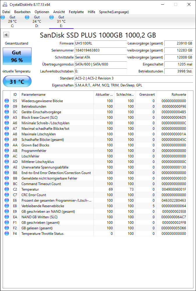

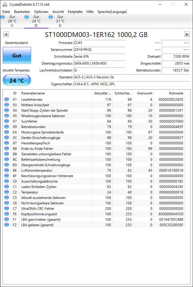

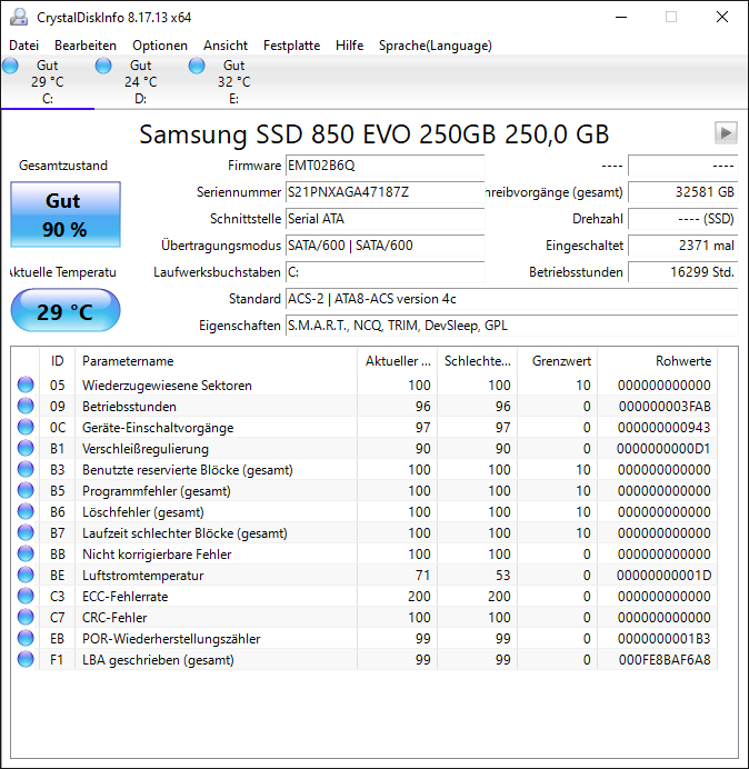

Hier sind die daten aus CrystalDiskInfo von allen verbauten platten
CRC Fehler gibts keine ... positiv ...
die Intenso hat schon einige "Schadhafte Blöcke" ... mit Vorsicht zu geniessen .
und auch gemeldete nicht korrigierte Fehler sind ein paar da.
Sowie schon mehr unerwartete Spannungsabfälle ... über 200 Stück am Ende ..
Wäre mir da nicht so sicher ob die noch immer rund läuft.. man könnte einen Test machen wie dort die Schreibleistung drauf ist ...
