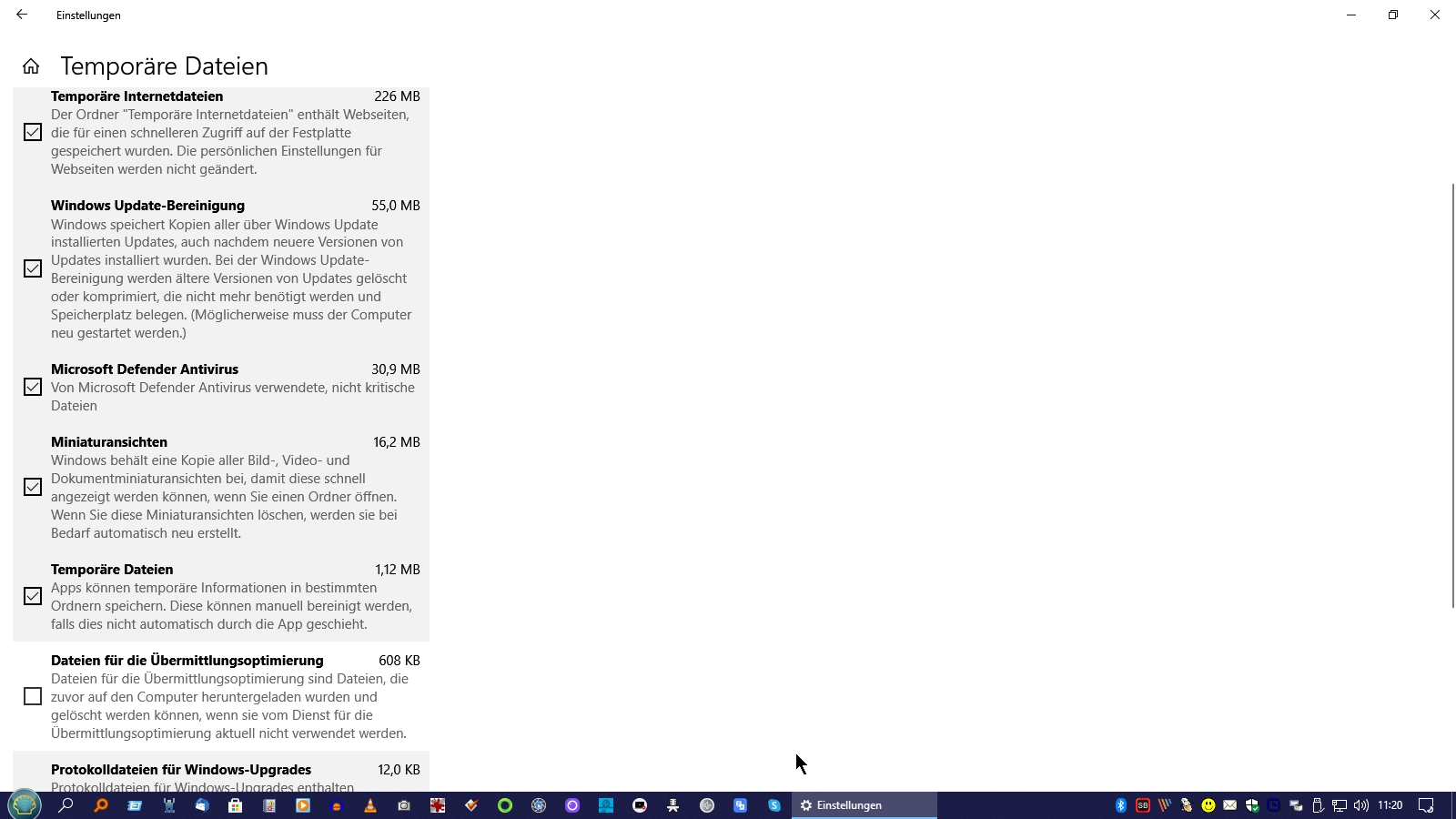

Seit mindestens 4 Monaten werden Temporäre Internetdateien und die Windows Update Bereinigung nicht geleert.
Ich benutze die Bereinigung über Einstellungen/System/Speicher klicke dann auf Temporäre Dateien und dann auf Dateien entfernen.
Jedesmal bleiben nach der Bereinigung in Temporäre Internetdateien mit 226 MB und in Windows Update Bereinigung mit 55 MB stehen.
Das war vor den erwähnten 4 Monaten nicht der Fall. Damals wurden immer auch diese Dateien auf Null gesetzt.
Aufgefallen ist mir das zum ersten mal nach einem Windows Update. Aber wann genau das war weiß ich nicht mehr.

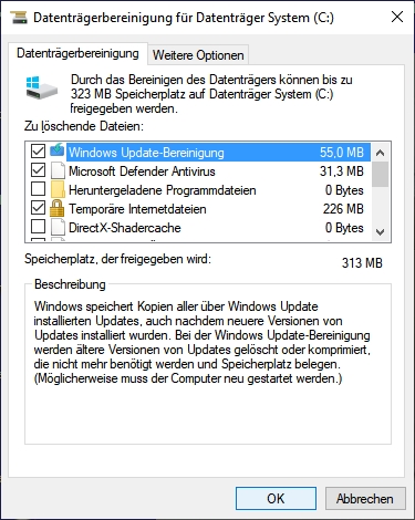

Ich habe es auch über die alte Methode (siehe Bild) versucht, aber auch da blieben die beiden Werte unverändert.

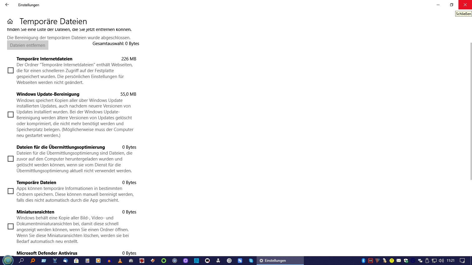

Ich füge mal 3 Fotos an Foto 001 zeigt die Situation vor der Bereinigung, Foto 003 nach der Bereinigung und Foto 004 die Situation nach der Bereinigung mit der alten Methode. Auch da bleiben die Werte exakt unverändert.
Das kann ja nicht normal sein das diese Werte erstens immer stehen bleiben und das auch noch immer genau mit den selben Werten.
Weiß jemand einen Rat wie ich das korregieren kann?

Ich hatte doch geschrieben "Nach der Bereinigung mit der alten Methode". Selbstverständlich waren da alle Haken gesetzt
warum sind die dann auf dem Bild weg? Vllt. liegt dort das Problem. Eigentlich sollte sich Win das merken.
Die 55MB Update Bereinigung tauchen eigentlich jedes Mal auf.

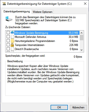

OK hier ein aktuelles Bild der alten Methode nachdem ich die Bereinigung ausführte verschwindet dieses Fenster. Ich habe die Anwendung dann erneut geöffnet um dieses Foto zu machen. Du kannst mir glauben das ich bereit 4 Monate lang alles versucht habe.
Nicht nur die 55MB Update Bereinigung taucht immer wieder auf sondern die Temporären Internetdateien 226 MG ebenfalls. Das ist ja das Problem. Ich dachte ich hätte das alles verständlich beschieben.

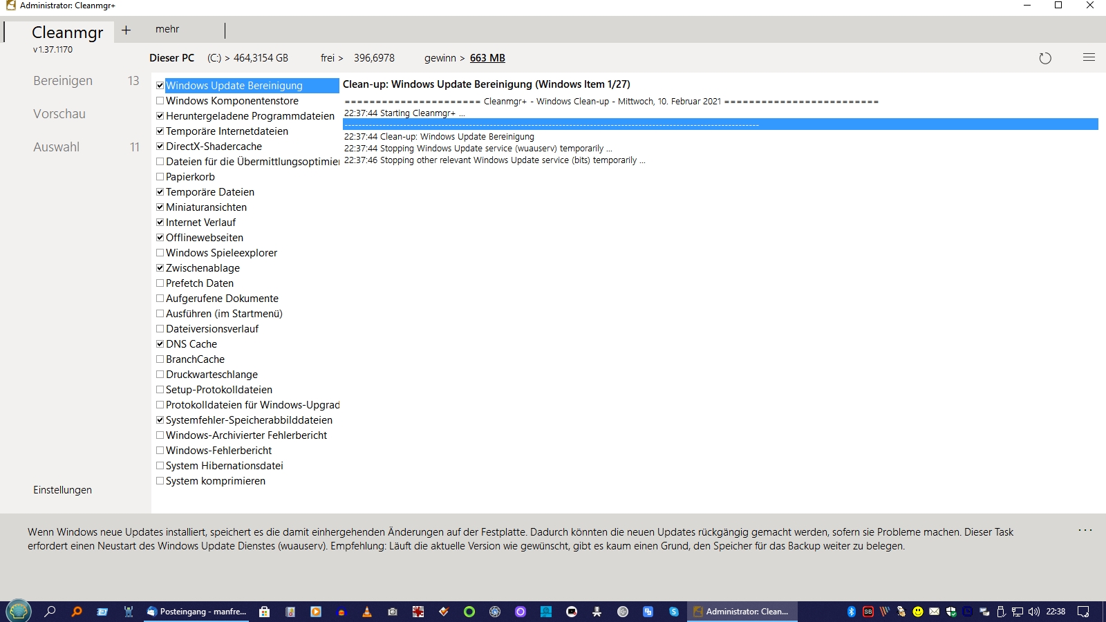

Probier mal die Bereinigung mit Cleanmgr+, aber genau die Menüpunkte ansehen.
Vor dem Bereinigen auf Vorschau klicken, dann wird angezeigt was bereinigt wird.
Die 55 MB könnten übrigens Reste vom letzten dotNet-Update sein.
Ja auch das habe ich immer wieder probiert. Das Programm hatte ich installiert in der Hoffnung das es mir die Lösung bringt. Wenn ichWindows Update Bereinigung auswähle bleibt das Programm mitten drin stehen siehe Foto. Wenn ich das nicht auswähle läuft die Bereinigung durch. Aber wenn ich dann unter Windows Einstellungen/System/Speicher/Temporäre Dateien nachschaue sind die beiden besagten Werte unverändert vorhanden 226 MB und 55MB. Jedenfalls wurden die jedesmaL NICHT BEREINIGT: Was ist dotNet Update ???

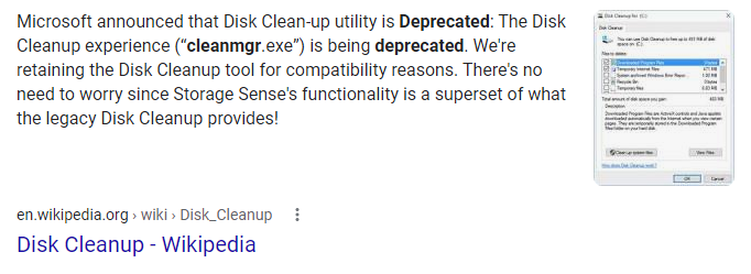

An BFF: Ja das kann ich mir gut vorstellen das Microsoft so etwas nicht gefällt. Die sind dabei die Datenträgerbereinigung ab zu schaffen und mokieren sich darüber das andere diese Lücke füllen wollen. Mal davon abgesehen das Cleanmgr+ nicht das gelbe vom Ei ist.
