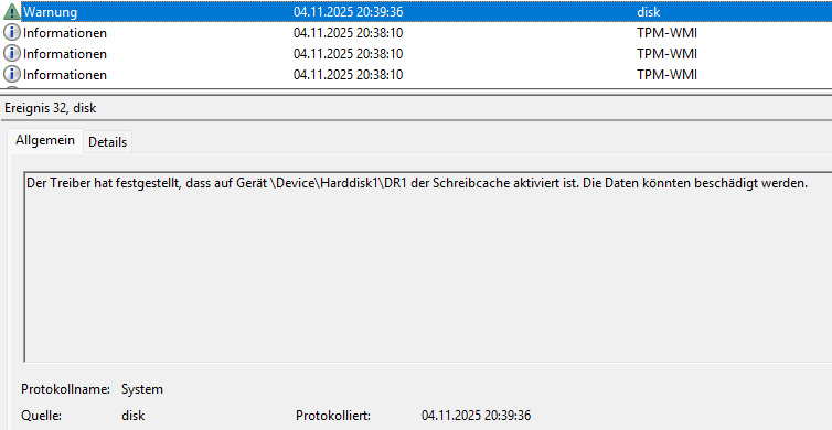

Ich habe mal bisschen im Web gelesen aber irgendwie keine gescheiten Antworten gefunden..
Was mich interessieren würde...
Wie sehen eure Einstellungen bei fest verbauten SSDs, NVMs aus?
Ich denke mal das diese Sache bei HDDs gut ist aber bei SSDs? ist es nicht besser das immer erst abgewartet
wird bis Daten geschrieben sind?

Der Schreibcache dürfte bei intern verbauten Datenträgern, egal ob SSD oder Festplatte immer aktiviert sein.
Man aber Gefahr läuft, Daten die geschrieben werden sollen zu verlieren wenn z.B. der Strom ausfällt oder die Anwendung welche die Daten kopiert, abstürzt. Siehe zweite Grafik oben, Windows bzw. MS gibt ja auch eine Warnung aus wenn man diesen Cache aktiviert. Mir ist klar dass diese Warnung für externe Datenträger gewichtiger ist als für interne aber auch bei Internen ist diese Sache doch nicht risikolos.
Nun ist die eigentliche Frage, beschleunigt dieser Cache die Leistung des Systems so das man diese Option immer aktiviert haben muss oder ist das bei SSDs eher unwichtig?
