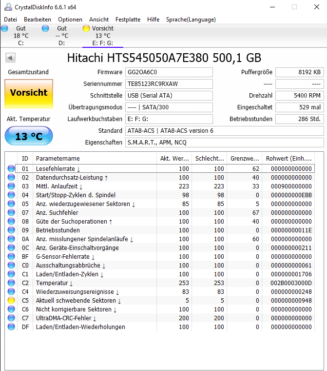

Post mal ein SMART Wert mit z.B. CrystalDiskInfo Portable, damit können wir sehen ob es ein HW Fehler oder SW Fehler ist.
Also 100% ein HW Fehler. Die Festplatte ist hinüber, du hast 2.376 schwebende Sektoren. Da wundert es mich nicht, dass du nichts mehr lesen kannst. Evtl. kann dir jemand anders noch helfen aber ich würde eine neue HDD kaufen und ein Backup, welches hoffentlich vorhanden ist, wiederherstellen. Eine Datensicherung zu versuchen halte ich für Zeitverschwendung bei knapp 2500 kaputten Sektoren dürften die Daten zum Größtenteil kaputt sein und du hast den ultimativen Fehler gemacht auf die Festplatte zu schreiben trotz deffekt da kann man nicht vorhersehen was die HDD macht.

Wo siehst du die schwebenden Sektoren? Ich sehe dort nur eine 5 stehen.
Du musst in der Spalte Rohwert (ganz rechts) schauen. Da steht 948 (Hex-Wert) und das sind 2376 im Dezimalsystem.
