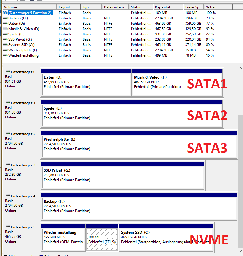

Mich stört es natürlich auch, ist aber leider nicht zu ändern, denn Windows setzt sogar Wechselplatten zwischen die SATA und der NVME. Siehe mein Bild SATA3. Nehme ich die Wechselplatte raus, bleibt Datenträger 2 ohne Nennung in der Datenträgerverwaltung.
