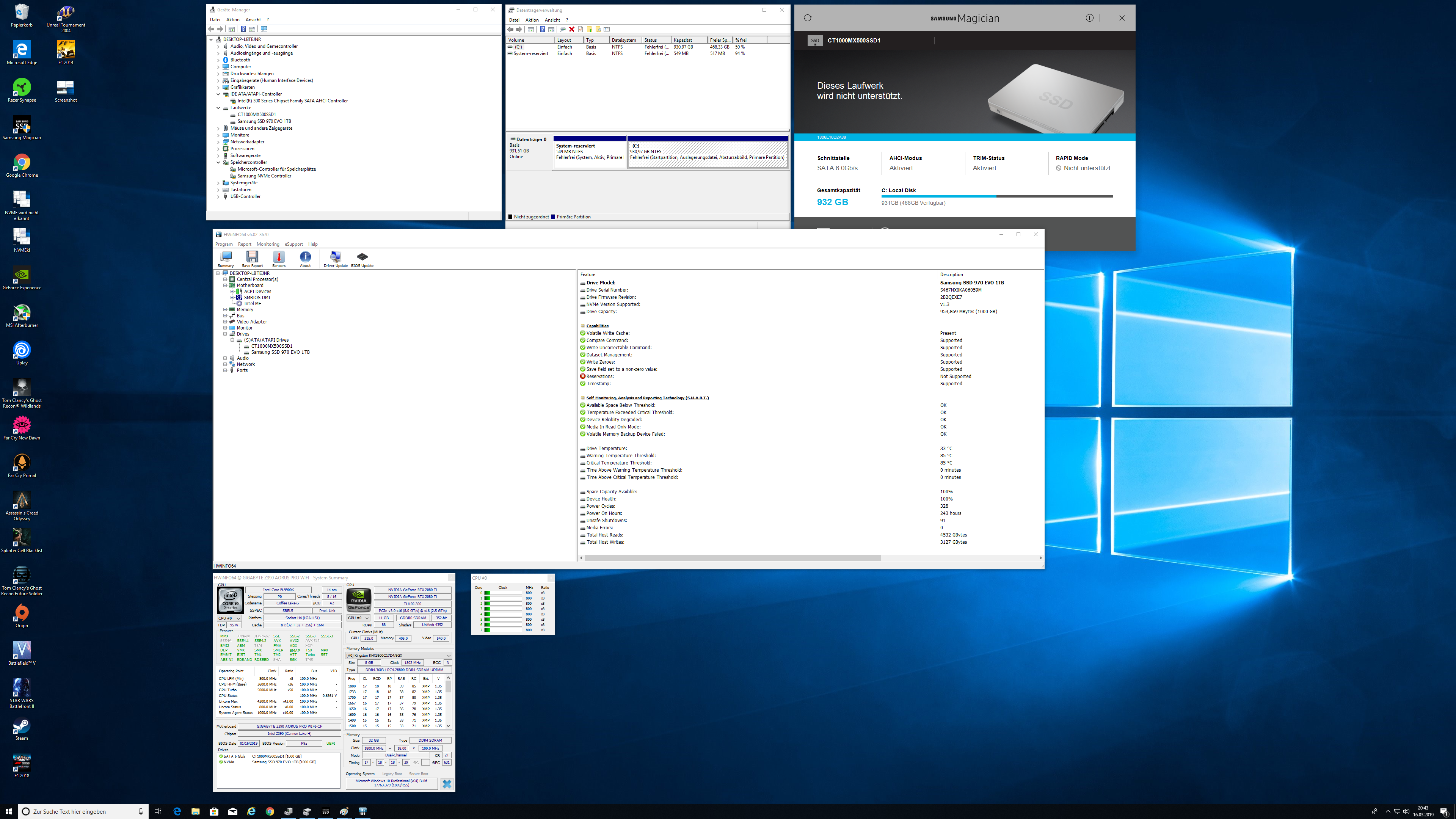

Hier mal ein Anzug mit HWinfo64, Datenträgerverwaltung, Magican Software und Gerätemanager.

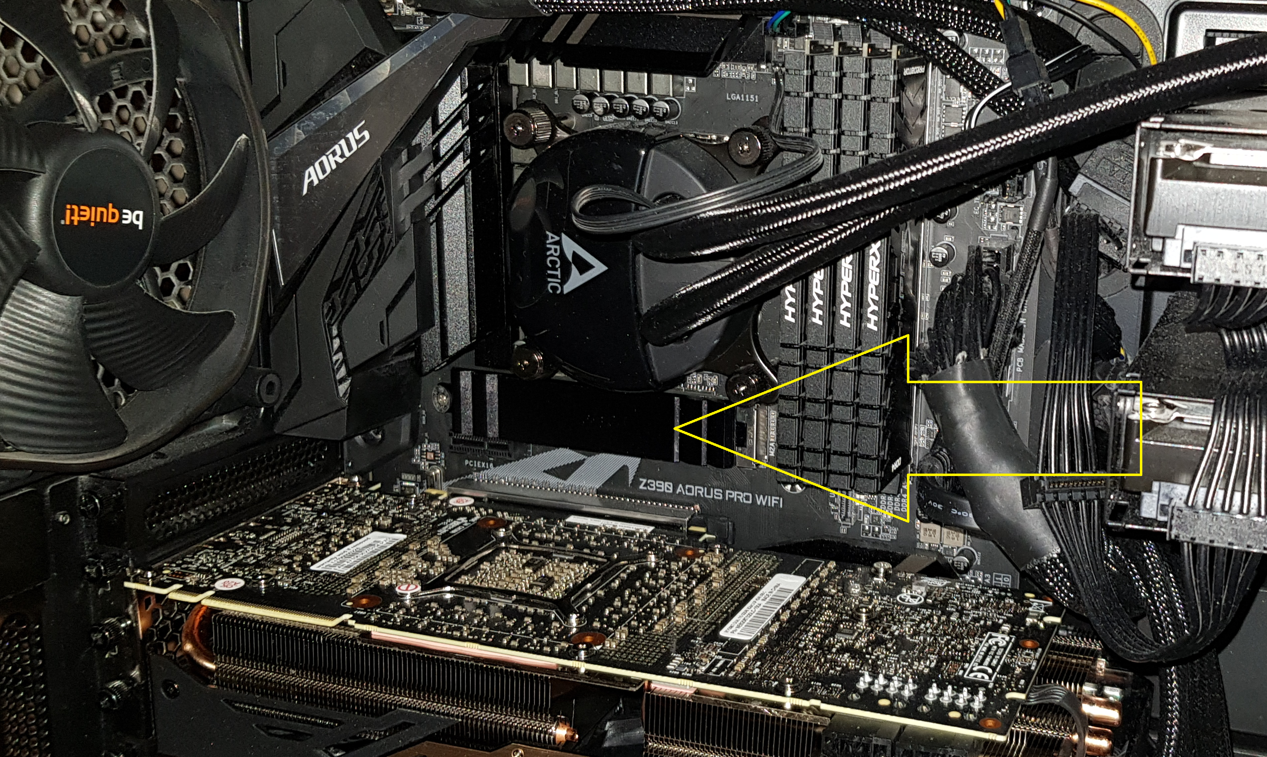

In welchem Slot auf dem Brett steckt die Evo?

@BFF Im 1. Slot, siehe Screenshot
