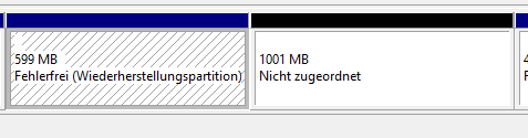

Ich habe mir vor einer etwas längeren Zeit eine SSD (1TB) zugelegt, da das vorherige (Haupt)Laufwerk mittlerweile einfach zu wenig Kapazität hatte (rund 100 GB).
Ich habe die neue SSD eingebaut und das alte Laufwerk in die SSD kopiert und boote auch von der SSD (Hauptpartition C).
Jetzt habe ich allerdings das Problem, dass mir in der Datenträgerverwaltung angezeigt, dass rund 800 GB der SSD nicht zugeordnet sind. (siehe Screenshot)
Leider kann ich das nicht zugeordnete Volumen nicht erweitern, da ich vermute, dass dies an der 542 MB Fehlerfrei (Wiederherstellungspartition) liegt, welche zwischen der Basisdatenpartition und dem nicht zugeordneten Volumen liegt.
Hat jemand eine Ahnung wie ich das nicht zugeordnete Volumen meiner Hauptpartition (C) zuordnen kann?

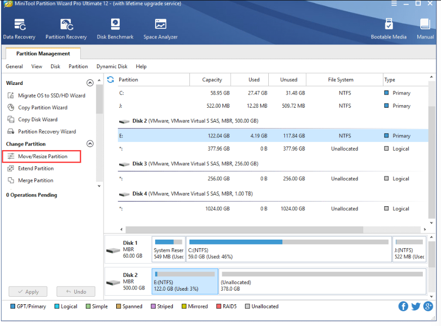

Mit Minitool Partition Wizard dann Partition verschieben
Genau die 542MB verschiebst du in Minitool Partition Wizard nach rechts.
Dann gehst du auf C: vergrößerst die nach rechts.
Das wars.

Timiii schrieb:
Ich konnte zwar die Partition (542 MB) nicht verschieben aber dafür löschen. Danach konnte ich die Basis vergrößern.
Also taugt MiniTool für sowas nicht. Vielleicht in der "Pro" Version. Danke für die Bestätigung.

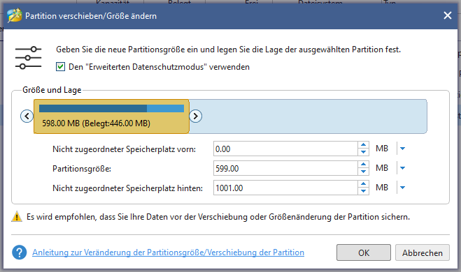

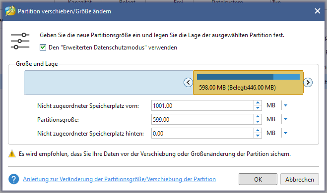

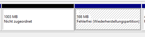

Im Prinzip ist das aber Größe ändern.
Nach recht vergrößern und links wieder verkleiner auf Partitionsgröße von 598 MB
