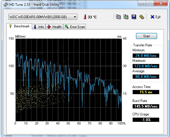

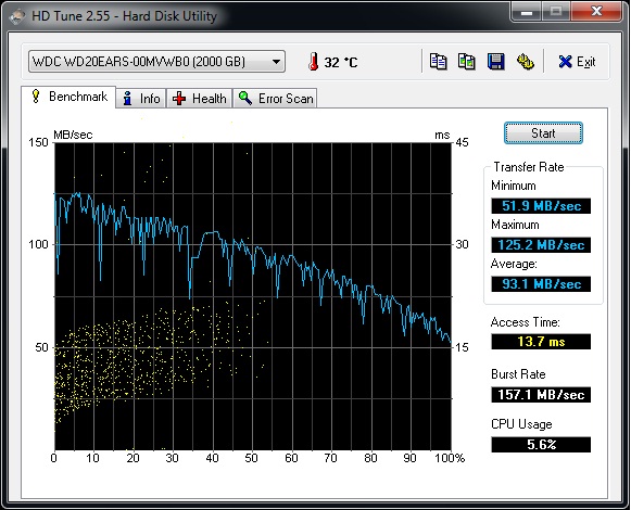

Ich habe mal einen HDD Test mit HDTune beider Festplatten durchgeführt von denen Kopiert und Empfangen wird! Diese befinden sich im Anhang!
Ich hoffe ich habe es so gut wie es nur ging beschrieben und ihr könnt damit was anfangen und mir da weiter helfen! Denn als ich Probleme mit meinem Raid10 hatte konnte mir Ernst@at super weiter helfen und meine Daten waren nicht verloren!
Hier die Screenshots:
HTPC:
2tb-htpc-jpg.302724
Workstation:
2tb-workstation-jpg.302725

Die Desktop-Platte liefert als Minimum bei HD-Tune ca. 25MB/s. Also fährst du mit 30MB/s doch noch über dem Minimum, was die Platte hergibt. Passt doch alles.
Du kannst mal Defragmentieren. Vielleicht wird es dann schneller.
"Passt doch alles." Welch sinnige Schlussfolgerung. :)
Abgesehen davon, dass diese alte HDTune-Version bei Platten >1TB nicht mehr korrekte Werte liefert, bricht die Übertragungsrate bei am HTPC gemachten Benchmark schon deswegen häufig ein, weil da zeitgleich erfolgte Zugriffe des Systemes, das auch da drauf liegt, die Messung stören.
Ich würde eher mal tippen, dass die Netzwerkverbindung limitiert, 1Gb/s heisst noch lange nicht, dass 100MB/s übertragen werden können.
Auch ist ein Kopieren mit Windows Boardmitteln performancemäßig eher mittelmäßig.
Weiters hat die Stelle, an der sich die Daten befinden und wohin sie gestellt werden, Einfluss. Ist auch nur eine davon am Innenbereich lokalisiert, kann dort jede der Platten nur mit etwas über 50MB/s arbeiten.

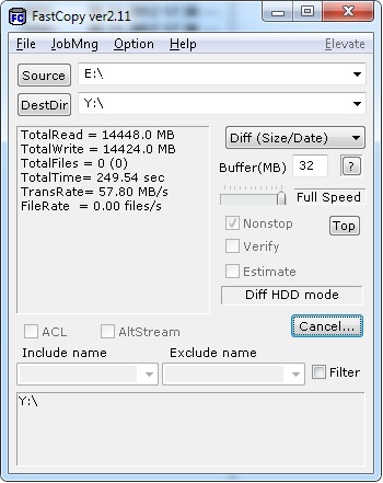

hier habe ich mal ein Screenshot des Tools Fast Copy erstellt!
Die Übertragungsrate ist etwas besser als über meinen TotalCommander, aber eben noch nicht so wie ich mir das vorgestellt habe!
Also an die 100MB sollten wir doch ran kommen können oder?
