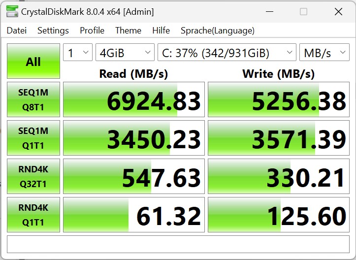

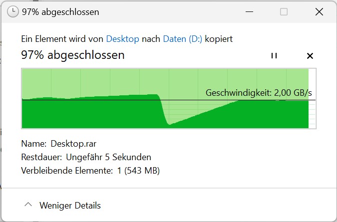

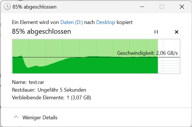

Ich weiß nicht weiter. Wenn ich zwei fixe NVMEs mit bis zu 6 GB/s Schreibrate verbaut habe, dann müsste eine 22GB Datei doch von einer zur anderen NVME mit mehr als knapp über 2 GB pro Sekunde kopieren, oder sehe ich das falsch? Stehe da gerade etwas auf dem Schlauch und bin geneigt, Windows neu zu installieren.

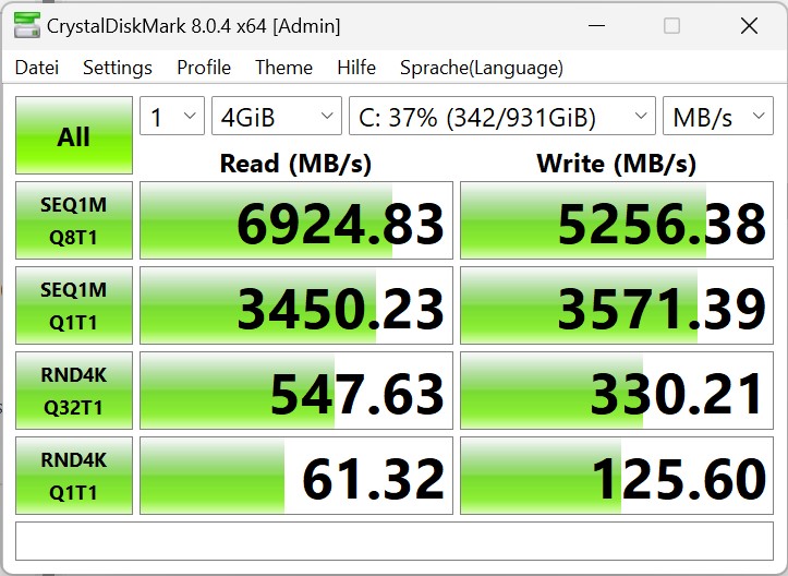

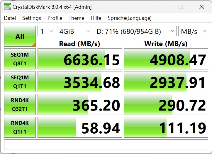

Die Laufwerke liefern bei CrystalDiskMark volle Leistung, also ist es kein Hardware- oder Treiberproblem. Irgendwo limitiert der Windows-Explorer. Aber wo? Und warum?

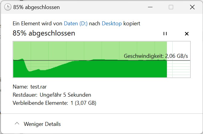

Gleiche Transferrate von rund 2 GB/s habe ich auch, wenn ich innerhalb einer NVME die Testdatei vom Desktop in einen anderen Ordner kopiere.

Im Anhang ein paar Bilder zur Verdeutlichung. Vielleicht noch erwähnenswert wäre, dass beide NVMEs mit BitLocker verschlüsselt sind, was ich so gelesen habe, soll das aber nicht so viel am Durchsatz knabbern. Schon gar nicht SO viel.
System ist ein Lenovo Legion 5 Pro mit AMD Ryzen 7 6800H, 32GB DDR5, einer WD850 Black NVME als Systemlaufwerk und einer von Lenovo bereits verbauten Samsung NVME, beide angebunden an PCIe 4.0. x4.
OS ist Windows 11 Pro 22H2
Jemand ne Idee?

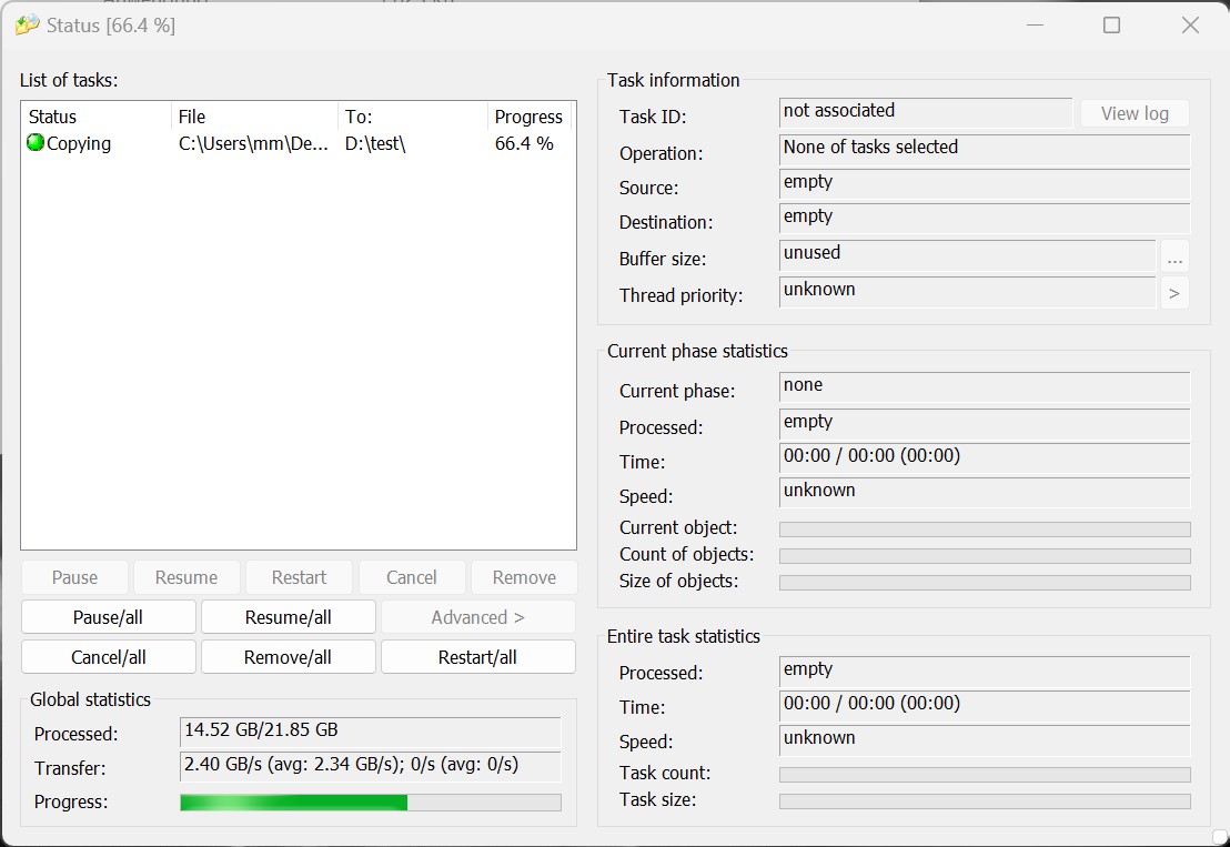

Copyhandler
Den benutze ich seit Jahren... erlaubt auch pausieren und zwischenzeitliches Herunterfahren der Systeme... geniales Teil... :daumen:
Kopierjobs werden automatisch hintereinander gehangen (Nicht wie beim dummen Explorer parallel), trägt sich ins Kontextmenü mit ein...

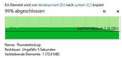

18GB Datei kopiert zwischen zwei NVMe PCI 3.0 mit Windows Explorer unter Windows 10.

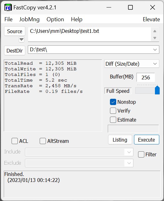

Habe mir mal das Fastcopy angeschaut.
Kopiere von NVMe 3.0 x zu NVMe PCI 4.0
TotalRead = 10,240 MiB
TotalWrite = 10,240 MiB
TotalFiles = 1 (0)
TotalTime = 3.3 sec
TransRate = 3,257 MB/s
FileRate = 0.30 files/s
Denke das sollte so in Ordnug gehen, da die 3.0 M.2 nicht schneller lesen kann
Bringt bei mir leider auch nicht die erhoffte Mehrleistung.

FastCopy hat ja auch wieder einen Buffer. Das ist doch das Problem.
