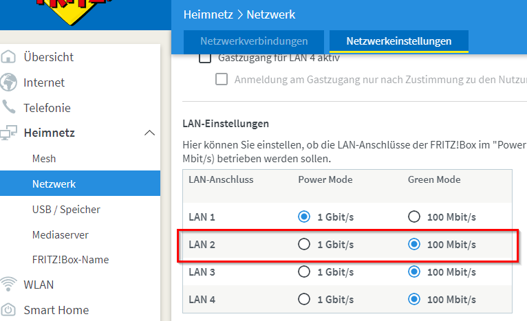

In den Einstellungen ist 1Gbit freigegeben in den Netzwerkverbindungen wird nur 100 Mbit/s angezeigt siehe Screenshot.
Gibt es nur das Netzwerkkabel zwischen FritzBox Port 2 und dem Rechner oder gibt es dazwischen noch Netzwerkdosen oder ähnliches?
CU
redjack
Was ist denn bei der Fritzbox eingestellt?
