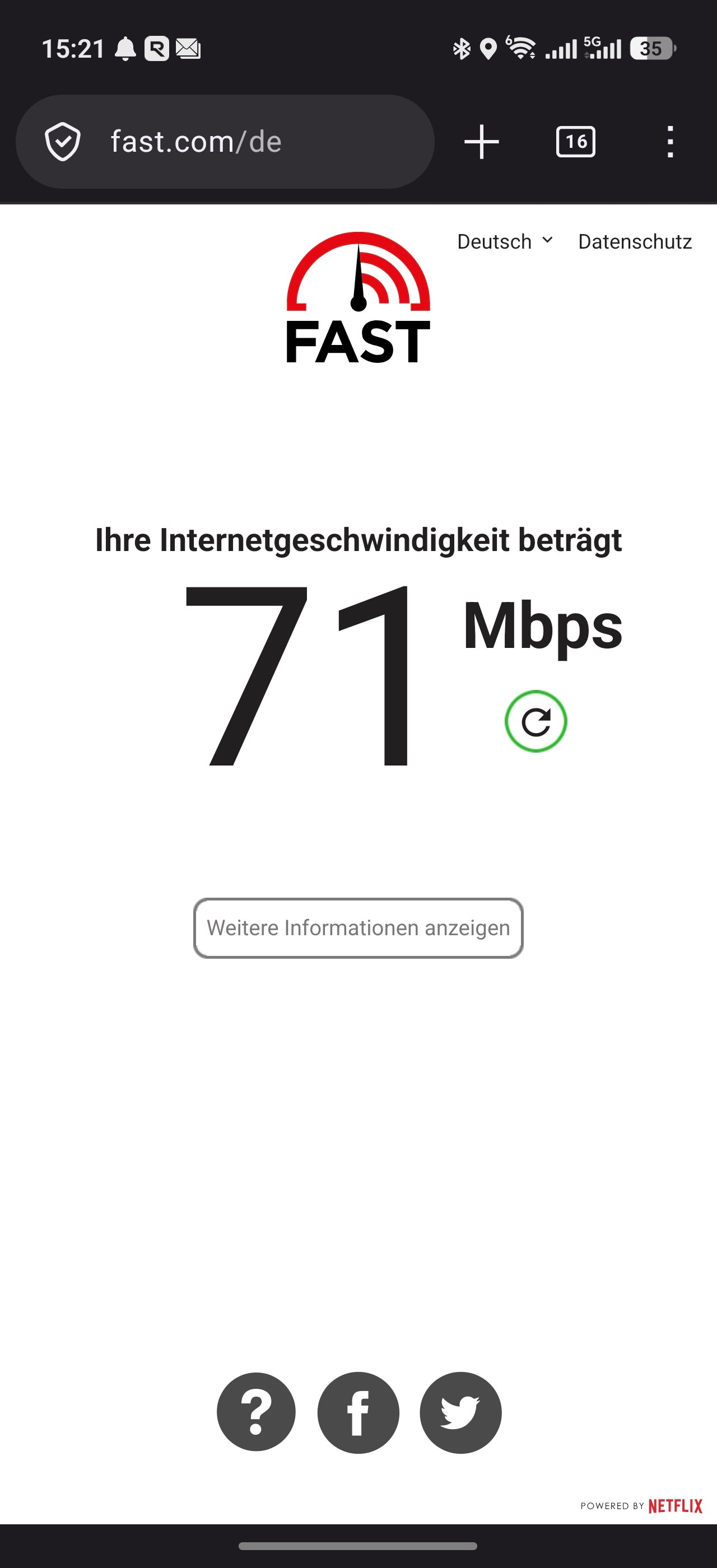

Wie bereue ich das , dass ich von o2 DSL zur Telekom Glasfaser gewechselt bin ! Hatte ich kurz nach der Bereitstellung noch die gebuchten 150mbit , liege ich jetzt permanent bei max. 75-80. Von diesem sch*** peering mal abgesehen . Ständig müssen Seiten, die per o2 DSL einwandfrei aufgerufen werden konnten , aktualisiert werden . YT stockt mittendrin .

Nutzt du ein Glasfasermodem? Vielleicht macht nur das Kabel zwischen Modem und Router schlapp. Erreichst du jemals mehr als 95 Mbit/s im Speedtest? Außerhalb der Stoßzeiten z.B. auf fast.com.
Wäre schon unangenehm, wenn neben den Peering-Problemen der Telekom Glasfaserplus auch noch durch eine schlechtere Qualität des Zugangsnetzes auffällig würde, glaube ich aber gerade noch nicht dran.

Hab das jetzt die letzte Zeit immer wieder gemessenen , zu unterschiedlichen Tageszeiten . 95 erreiche ich gar nicht mehr , in der Spitze 80 aber im Schnitt eher 65-70.
Modem schon mal stromlos gemacht . Warum sollte das Kabel auf einmal schlapp machen ? Ist fest verlegt .
Die ersten paar Wochen waren es immer etwas über 150, peering aber von Anfang an.
Die haben hier die letzten Wochen weiter ausgebaut , eventuell liegt es daran .
Manchmal hat man einfach Pech mit den Netzwerkkabeln und es wird nur noch Fast Ethernet ausgehandelt, wenn eine der acht Adern keinen richtigen Kontakt hat. Kannst und solltest du im Router nachschauen.
70 Mbit/s war bei Wifi 6 auch meine typische Geschwindigkeit, wenn mal wieder mein Handy nicht 5 GHz ausgewählt hat, von daher bringt uns der Screenshot jetzt noch nicht so viel ;)
@Totti1001 Hast du mal einen anderen Speedtest probiert und ebenfalls mal einen über ein kabelgebundenes Gerät? Hast du von der Telekom einen anderen Router bekommen oder nutzt du den für o2 DSL genutzten Router weiterhin? Es kann auch sein das dein Handy selbstständig 5G nutzt und hin und her wechselt, schau mal in den Einstellungen auf deinem handy.

Hab jetzt mal einen LAN Test gemacht und es kommen rd 150mbit an.
Was mich jedoch wundert , ich hab immer mit den 5ghz WLAN Verbindungen 150mbit an den Endgeräten gehabt . Warum sich das jetzt fast halbiert hat? Keine Ahnung , hab an meinen Omada APs (alle LAN verbunden ) nichts geändert . Aber anderes Thema, womit ich mich jetzt mal beschäftigen muss ...
Also, ja, das Problem sass mal wieder davor 🙈 . Aber danke für eure Hilfe !

@Totti1001 Welche Kanalbreite ist eingestellt? Vielleicht bist du auch mit nem Raum weiter verbunden z.B. vom anderern Stock? Im zweifel die Dinger mal neustarten und gucken das die 5GHz Frequenzen in den Räumen vielleicht andere sind.

Wie hier schon vermutet , ist irgendwas in meinen Omada WLAN Netzwerk in der Grütze und ich weiß bisher ,was da los ist . Gab vor kurzem ein Update für meinen Oc200 Controller , eventuell hängt es damit zusammen .
Wenn ich nur einen Parameter in dem AP verändere (zb. Kanalbreite) mit dem ich verbunden bin, hab ich wieder die vollen 150mbit . Dauert dann eine Weile und dann ist wieder bei 70-80 schluss (am selben AP).
Das Spiel kann ich beliebig wiederholen .
Hab zum Gegentest jetzt mein Fritzbox Wlan (5ghz) wieder aktiviert mit anderer SSID und hier bekomme ich konstante 150mbit.
Zurück zu Omada und wieder nur max 80.
Werde vielleicht mal einen Thread im passenden Bereich aufmachen denn im Moment bin ich ziemlich ratlos , wo der Fehler liegt . Oder er sitzt wieder davor 😉🙈
Kannst du den AP mal zum Test resetten und dann manuell neu einrichten (nicht über den Controller)? Damit solltest du rausfinden können, obs am AP selbst oder dem Controller liegt.
Reaktionen: Totti1001
Es lag nicht am Omada AP. Es war das Kabel 🙈. Habs heute durchgemessen und pin 8 war offen . Neues Kabel gezogen und jetzt läuft es wieder mit full speed .
