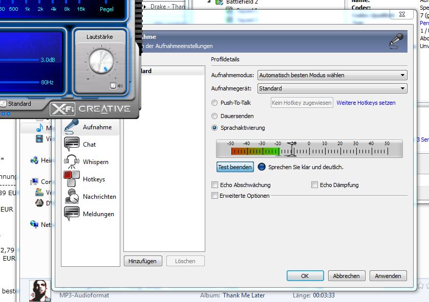

und zwar hab ich folgendes Problem:
Nachdem ich meine ganze hardware vom alten PC in ein neueres Gehäuse eingebaut habe, habe ich so ein komisches Grundrauschen im Mic, was früher nicht da war. An der Soundkarte kann es nicht liegen, da dieses Grundrauschen auch dann exestiert, wenn ich den Mic Klinkenanschluss in die Onboardsound Buchse reinsteke. Das komische an der Sache ist, dass wenn ich mein gehäuse anpacke, sich automatisch der Geräuschpegel im Mic sinkt, was heißt das irgendetwas im Gehäuse Vibrationen verursacht.
Lieg ich da mit meiner Vermutung Richtig bzw wie kann man das Problem lösen?
