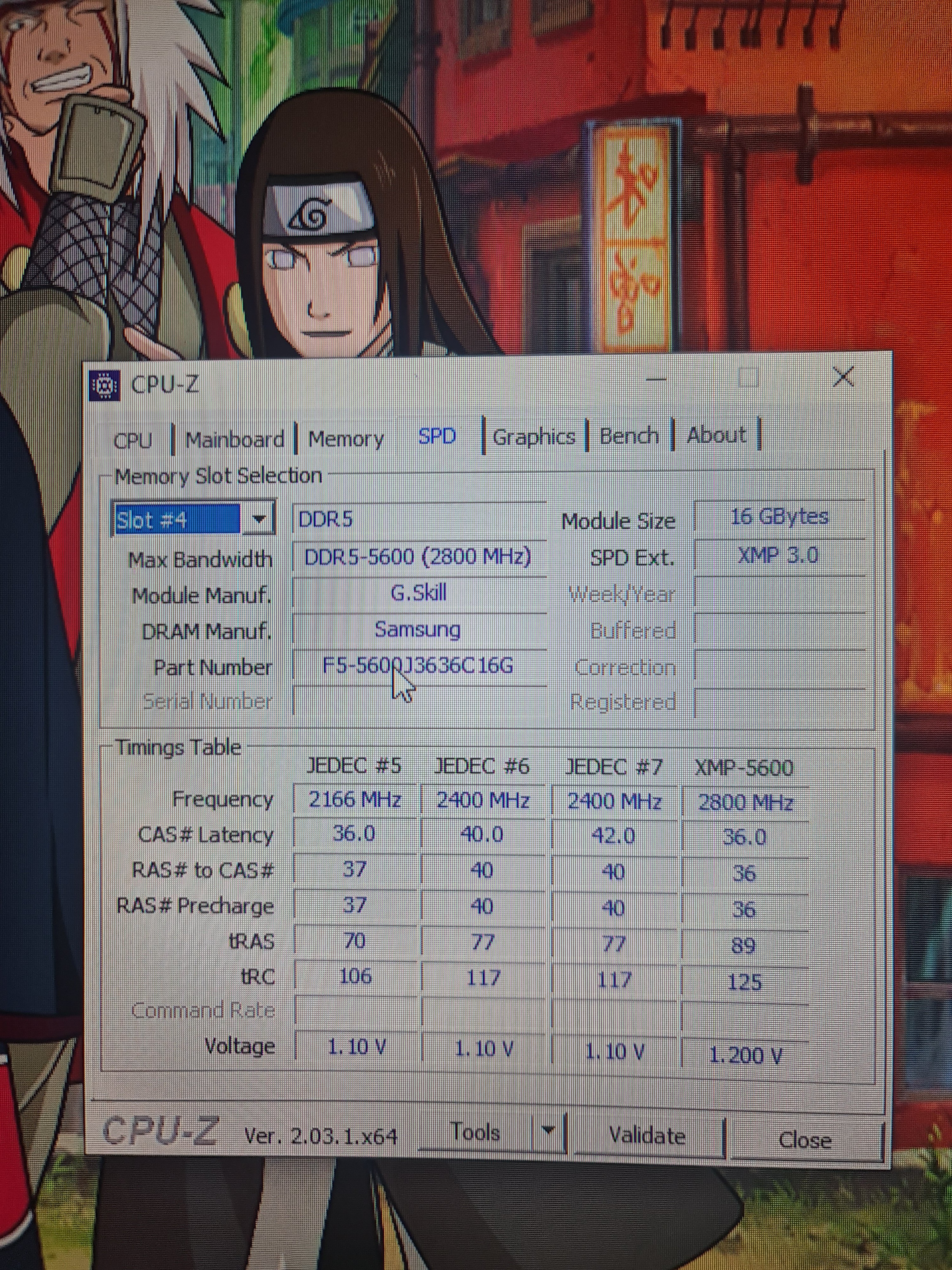

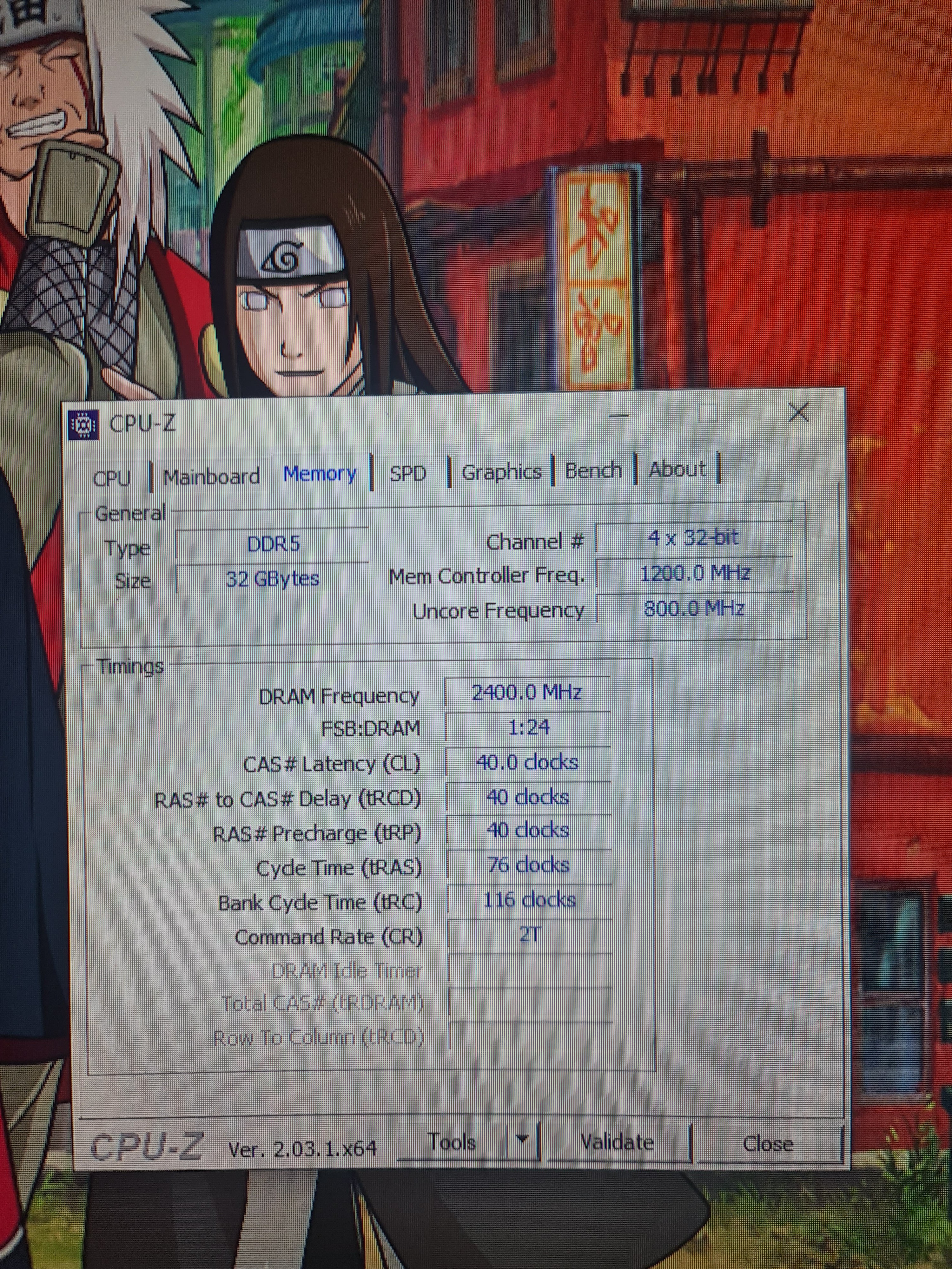

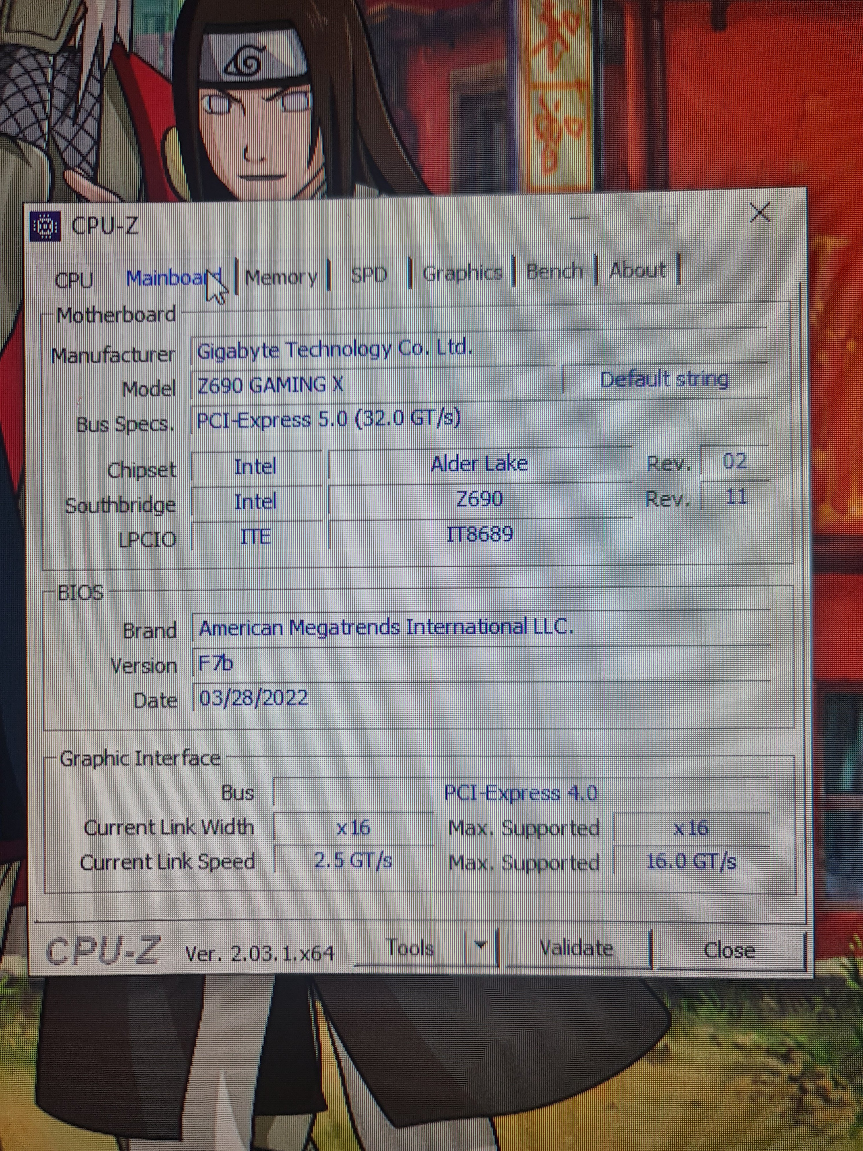

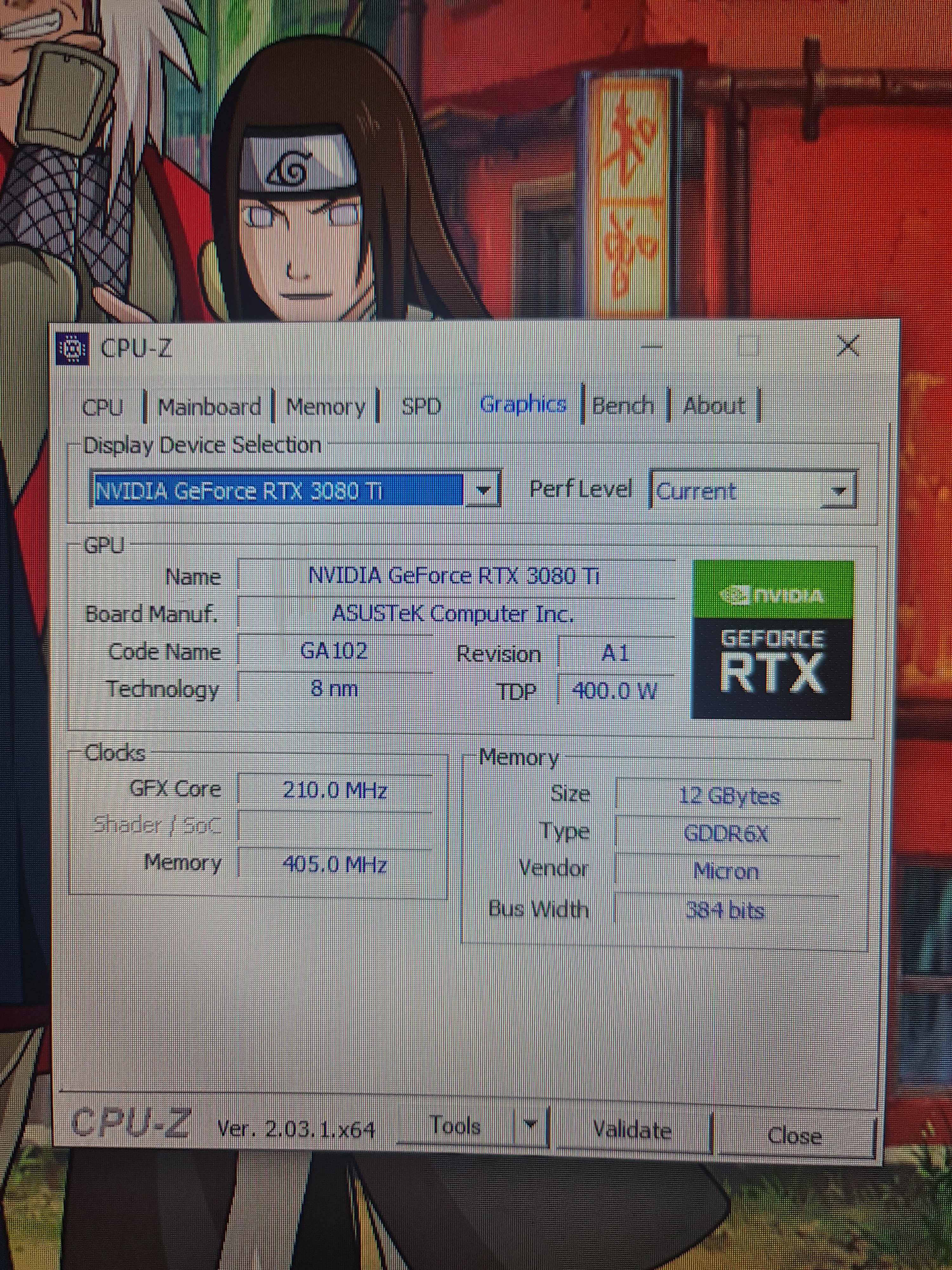

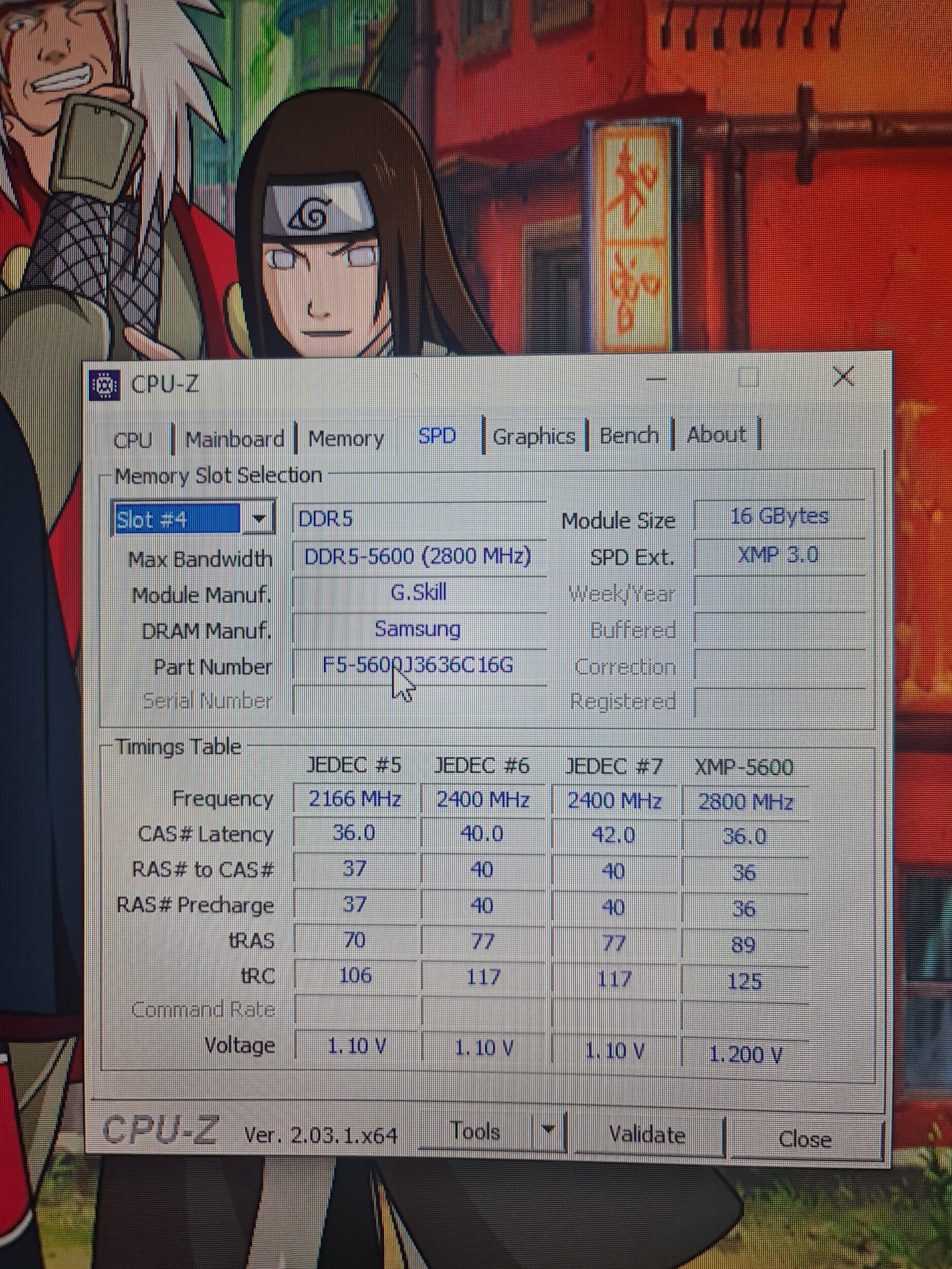

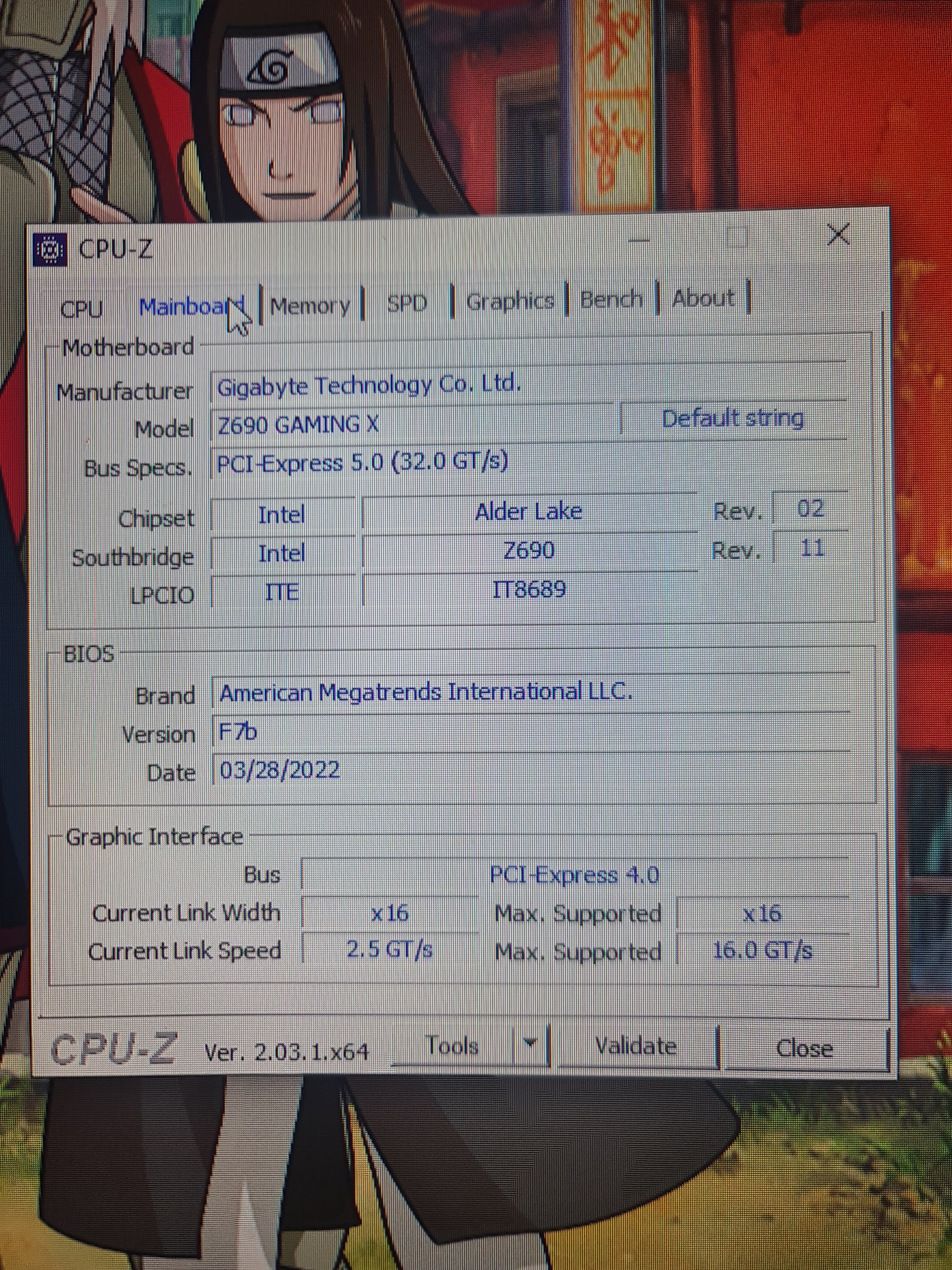

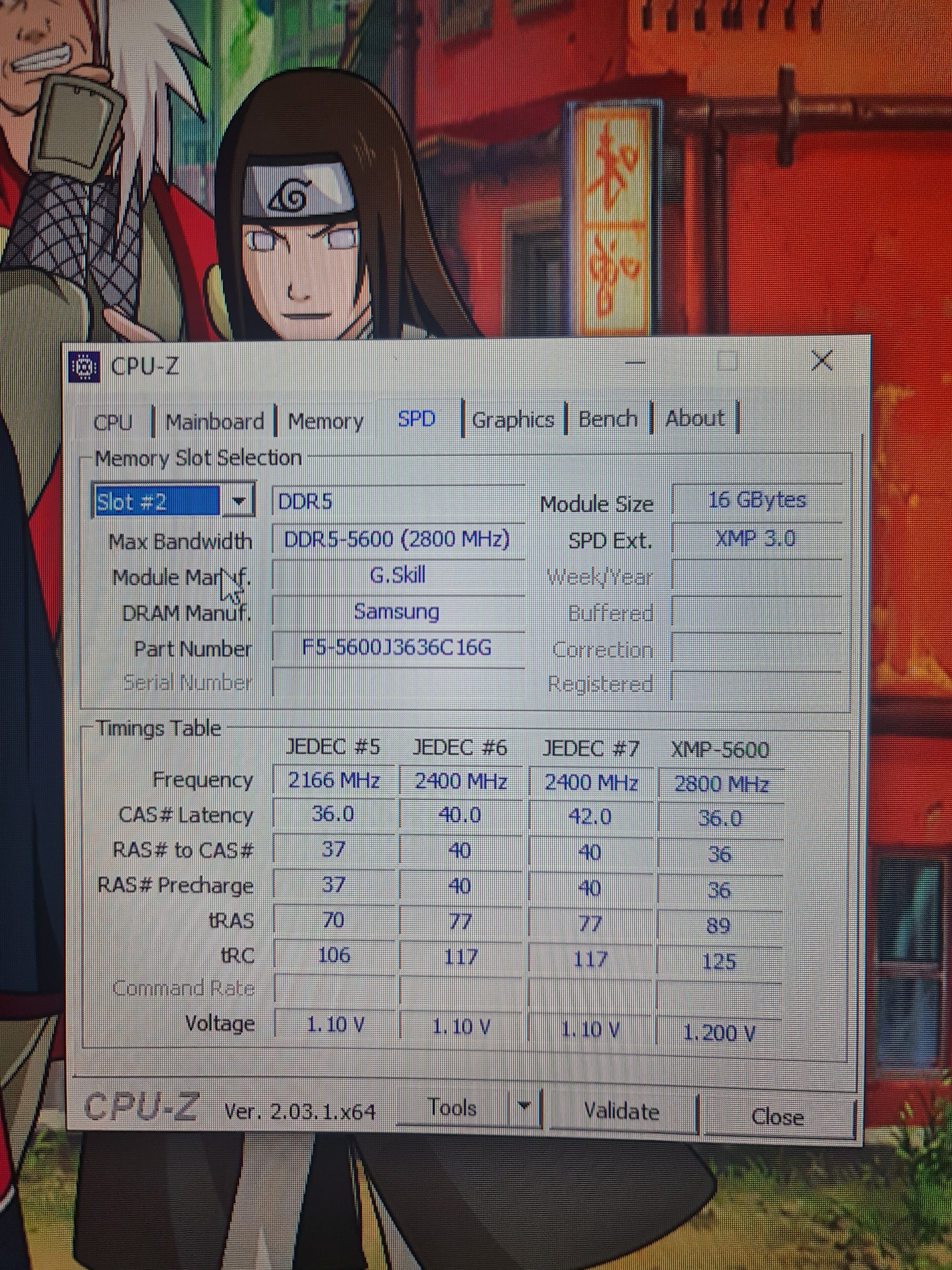

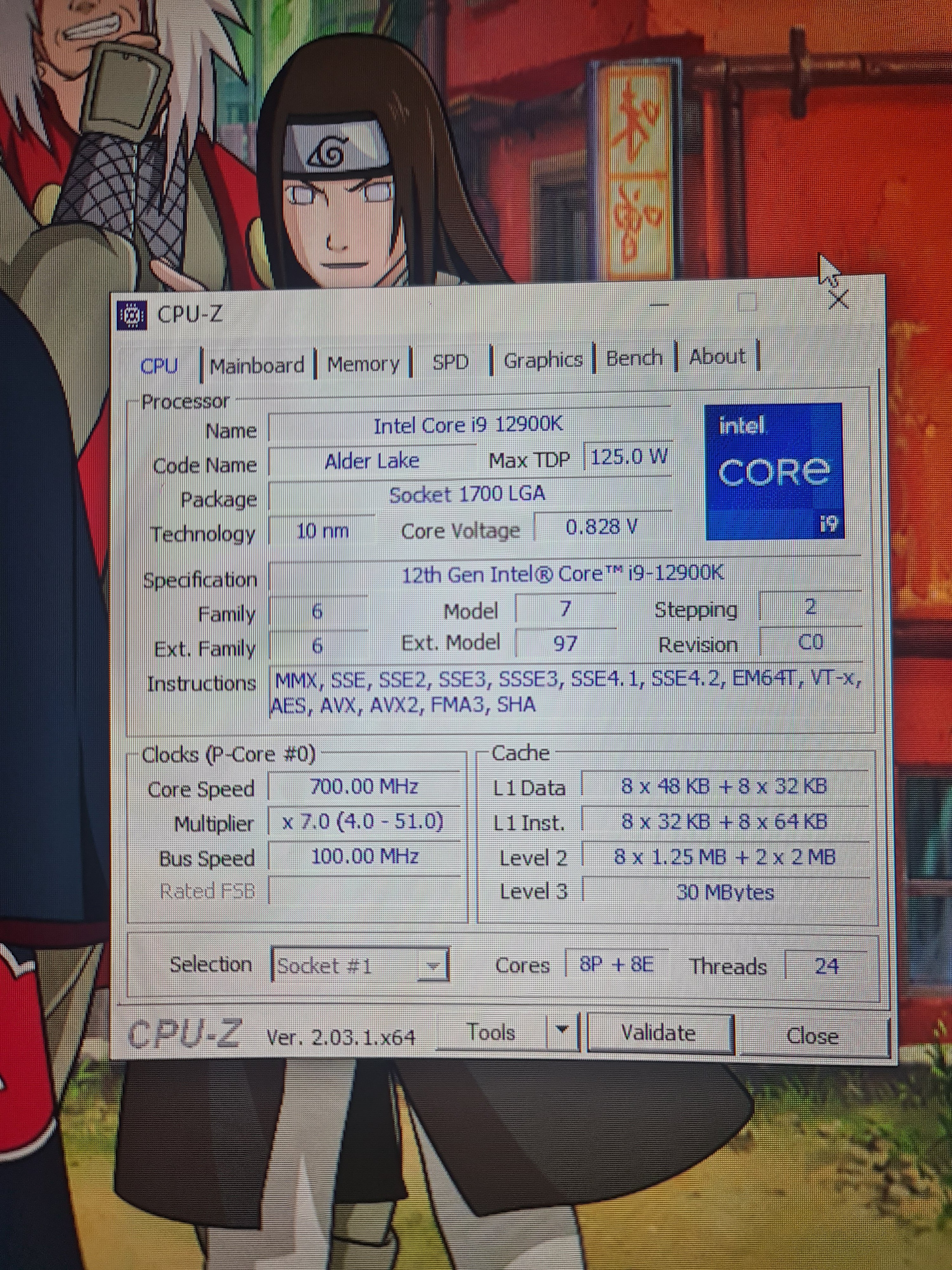

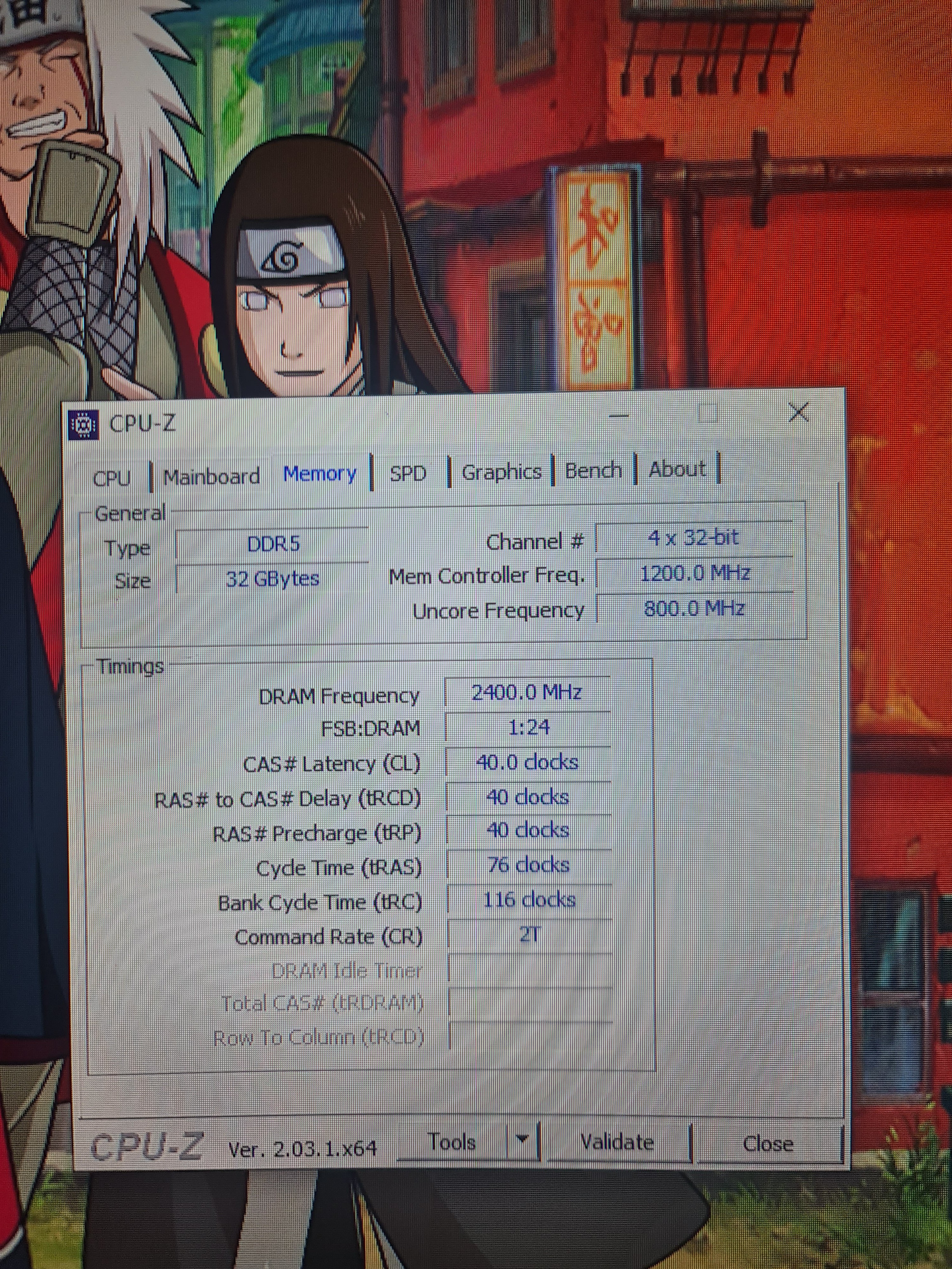

Hallo erstmal ich habe ein mega Problem. Bei jedem game was ich spiele ob es das neue MW2 ist oder Warhammer Vermintide oder sogar Minecraft habe ich dauerhaft also im 10-15 Sekunden takt immer massive FPS drops. Die fps dropen immer so extrem jetzt ein Beispiel bei Dem neuen MW2 von 140 FPS schlagartig auf 40 FPS runter. Mein PC erfüllt auf jeden Fall die erforderlichen Angaben. Ich sende euch mal Bilder von meiner Hardware damit ihr ein besseren Überblick habt.
Ich bedanke mich bei euch um Vorraus.

Mit was kühlst du deine CPU? Vielleicht mal die Temperaturen von CPU und GPU während des zockens überwachen.

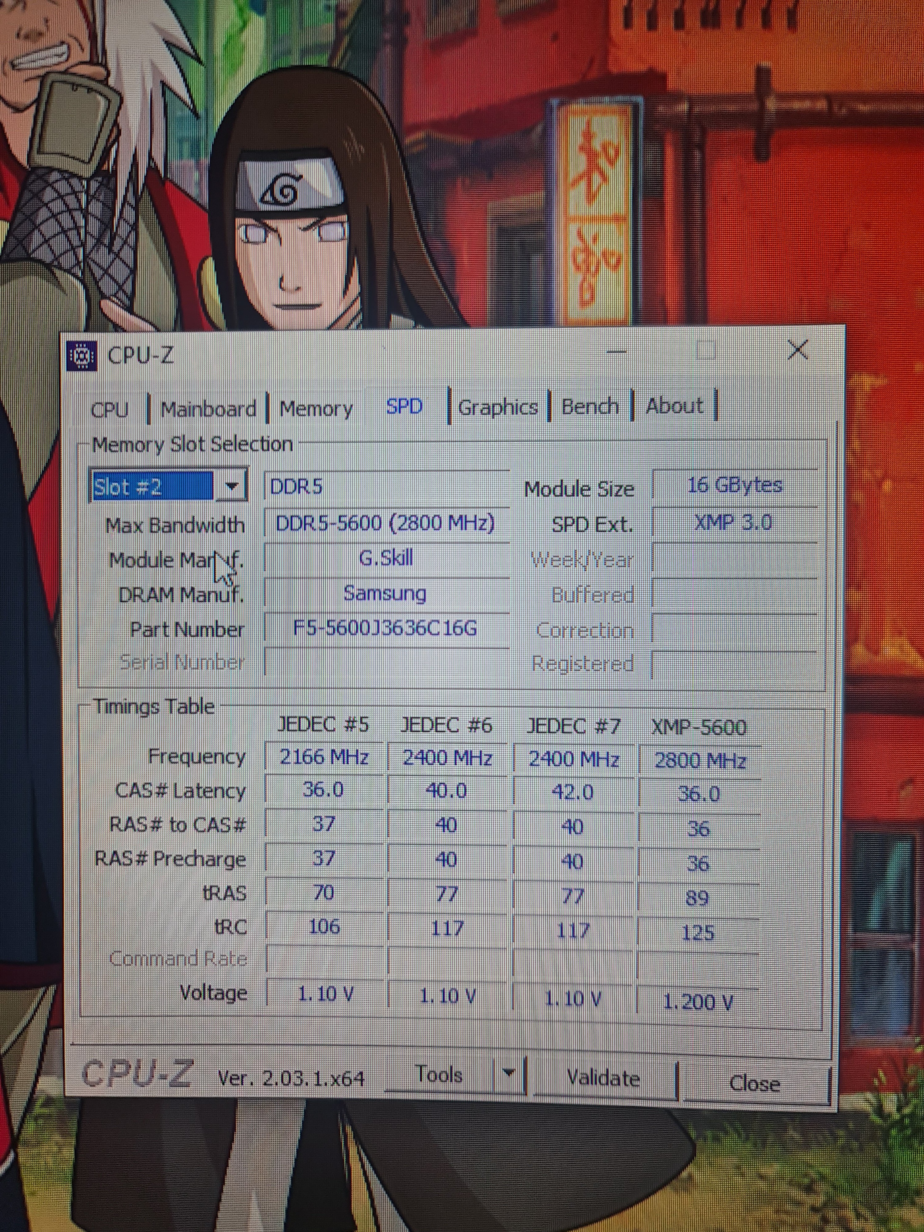

Der Ram läuft im übrigen nur auf 4800 MHz, er sollte min. 5600 können. Würde ich aber, solange man den Fehler für die Drops suchst, erstmal so lassen.
Reaktionen: Cem.D
Dein RAM läuft nur mit 4800 nicht 5600 vielleicht mal XMP laden aber ob es daran liegen kann keine Ahnung.
Reaktionen: Cem.D
Blos nicht jetzt noch XMP aktivieren, wenn man am Probleme suchen ist, am Ende holt er sich noch mehr Fehler ins Haus. Zumindest bei meinem 12900k kann man XMP vergessen und man muss per Hand ran, wenn man es wirklich stabil haben möchte.
Wenn die Drops weg sind, kann man mit XMP anfangen.
Reaktionen: Cem.D und Yesman9277

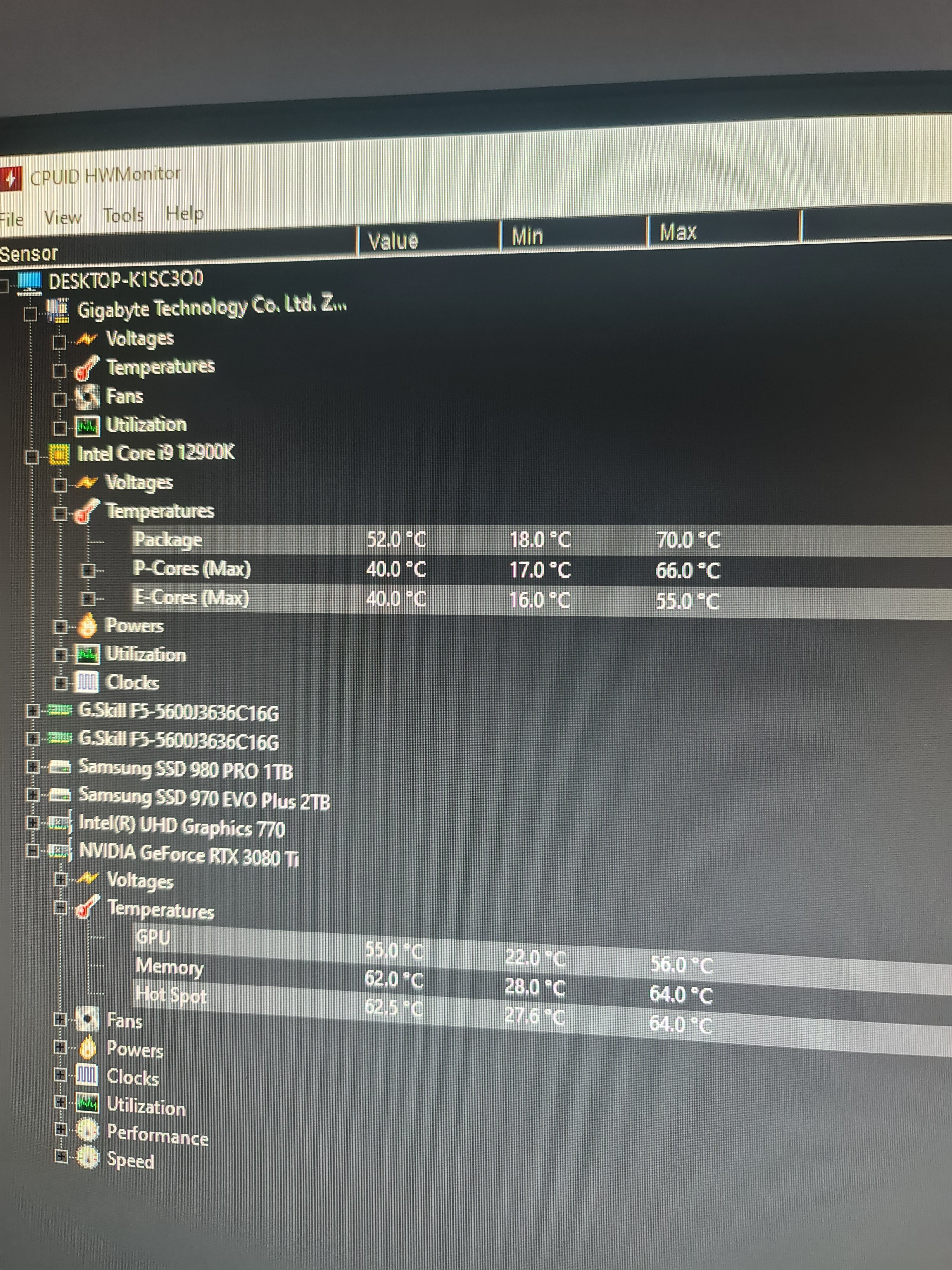

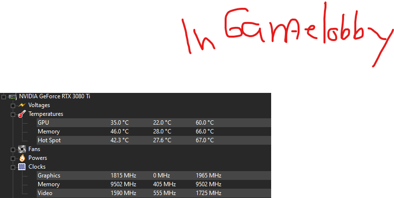

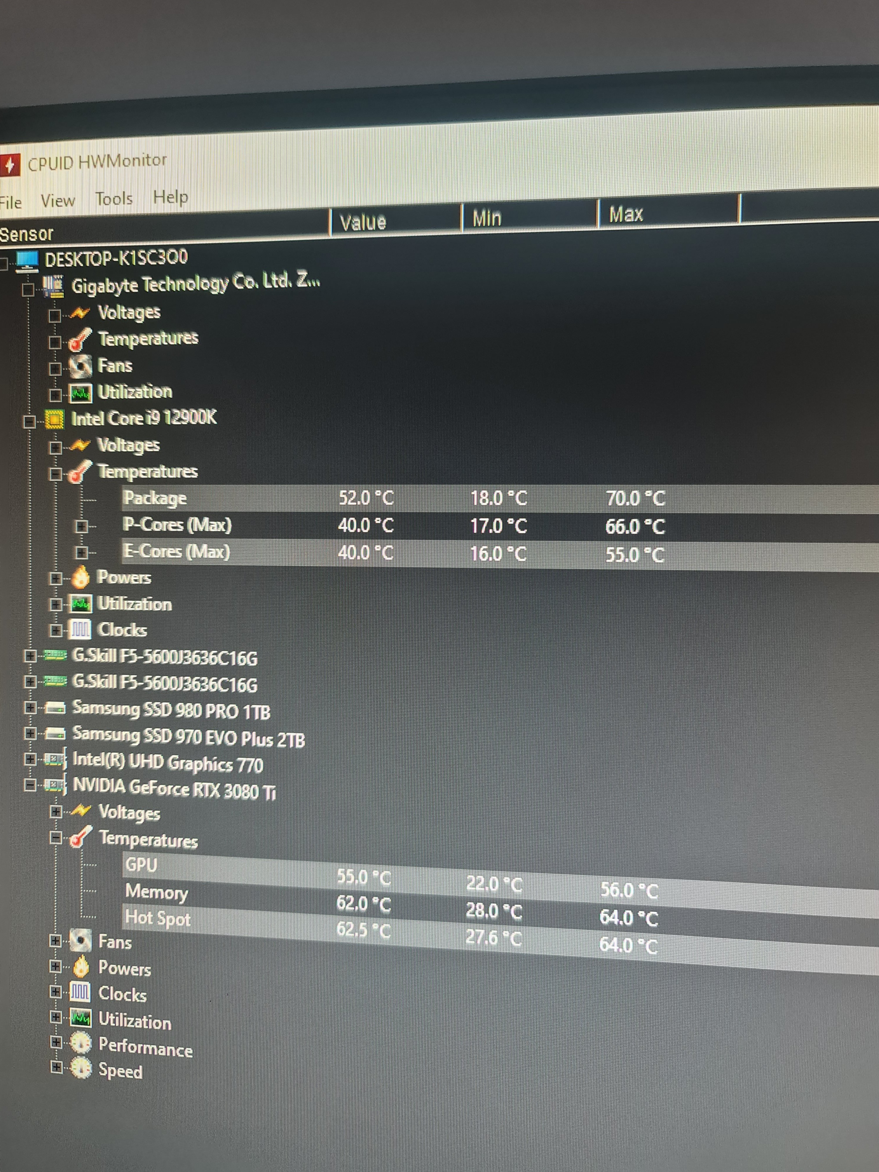

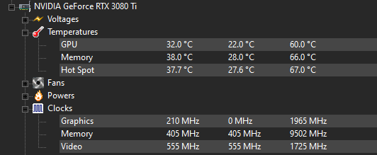

Hey danke für deine schnelle Antwort. Ich kühle meine CPU mit dem Artic Liquid Freezer II 360 All-in-One. Ich beobachte die Temperaturen auch immer während ich zocke aber die sind im Rahmen. Gpu überschreitet nicht 60°c und und CPU nicht die 66°C
Das sind die Temperaturen bei mw2 auf ultra settings

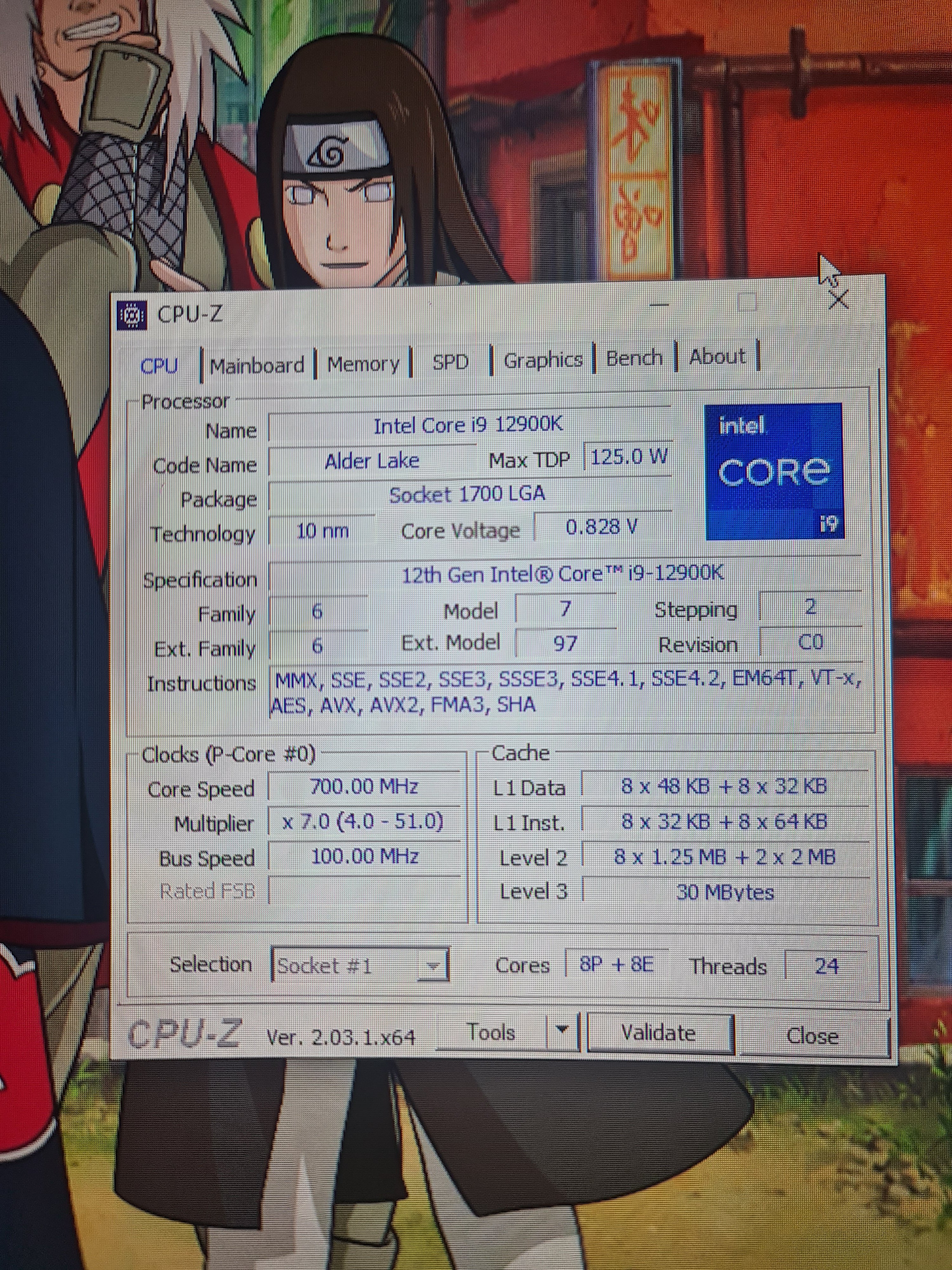

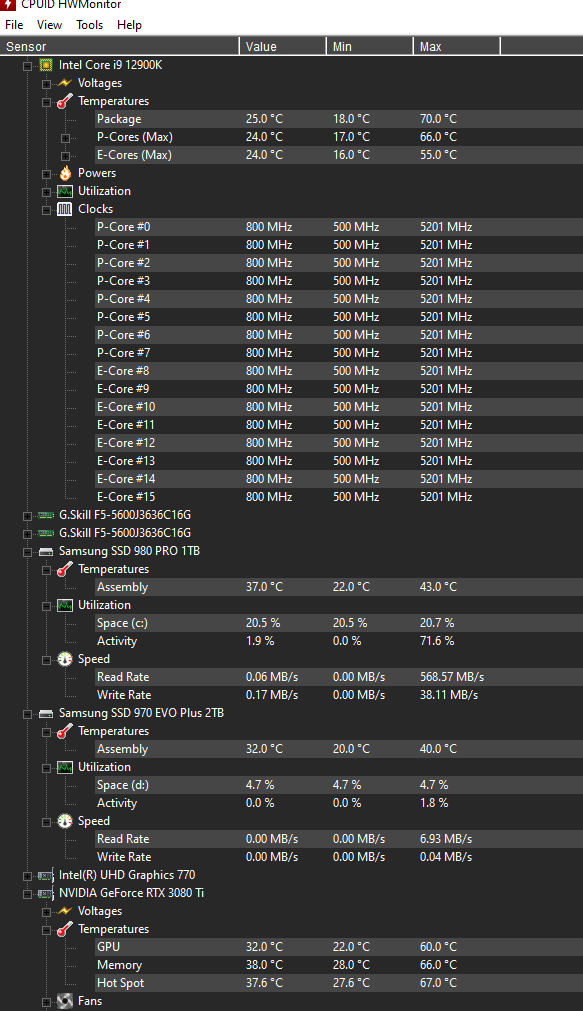

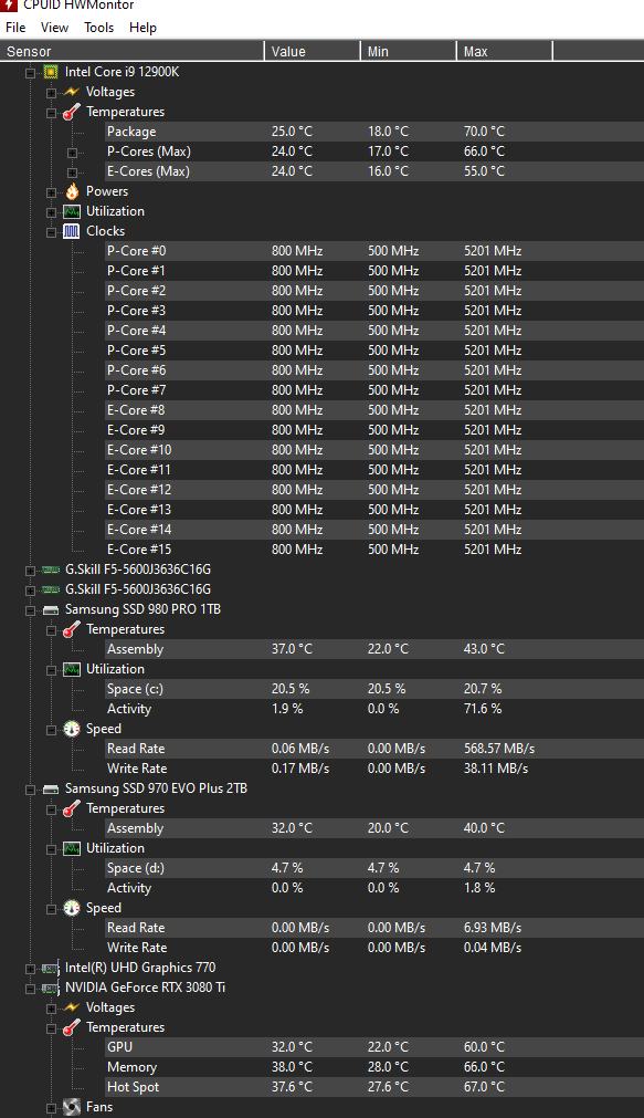

Sinkt der Takt von GPU oder CPU bevor/während es zu den drops kommt?
Wie sieht die Auslastung der SSD aus?
Welche Programme laufen im Hintergrund oder nebenbei?
PS: mit der Tastenkombination shift+windows-taste+s kannst du wunderbare Screenshots erstellen.
Reaktionen: Cem.D
hey. tut mir leid bin noch etwas neu mit dem pc hab mir den vor 5 Monaten gekauft. Mal wieder etwas gelernt. Was meinst du mit dem takt ? Wie kann ich überprüfen wie die auslastung der ssd sind.
Meinste das hier?
Gar kein Problem. Deine Bilder waren ja auch so ganz gut zu erkennen.
Ja, das meinte ich. Müsste es für die GPU auch noch geben. Eventuell taktet die GPU oder CPU ingame runter?
Temperaturen und andere Werte sehen für mich erstmal solide aus.

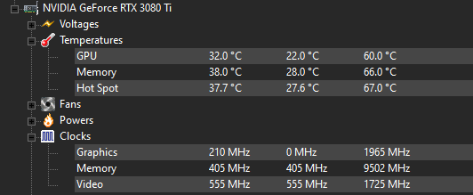

ok dann schaue ich mal nach wie das Ingame aussieht
Das erstmal
das schwankt immer von 1815Hz bis 855Hz

Danke dir. Was soll ich denn da nehmen ?
und das problem ist das wenn ich xmp aktiviere bootet mein mainboard nicht mehr
