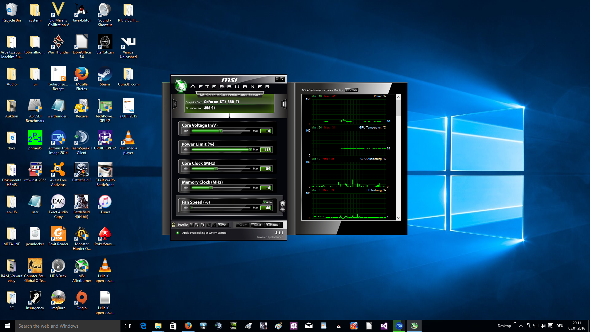

Also - nach 5Minuten Spielzeit in einem Freien Match kriege ich 60° bei der GPU durch den MSI Afterburner angezeigt...
Mit Hardware Monitor kannst du zb sehen wie die Temperaturen sind und die Drehzahl der Karte. Hardware Monitor runterladen, instalieren und öffnen dann was Spielen und schauen wie die Werte sind.
