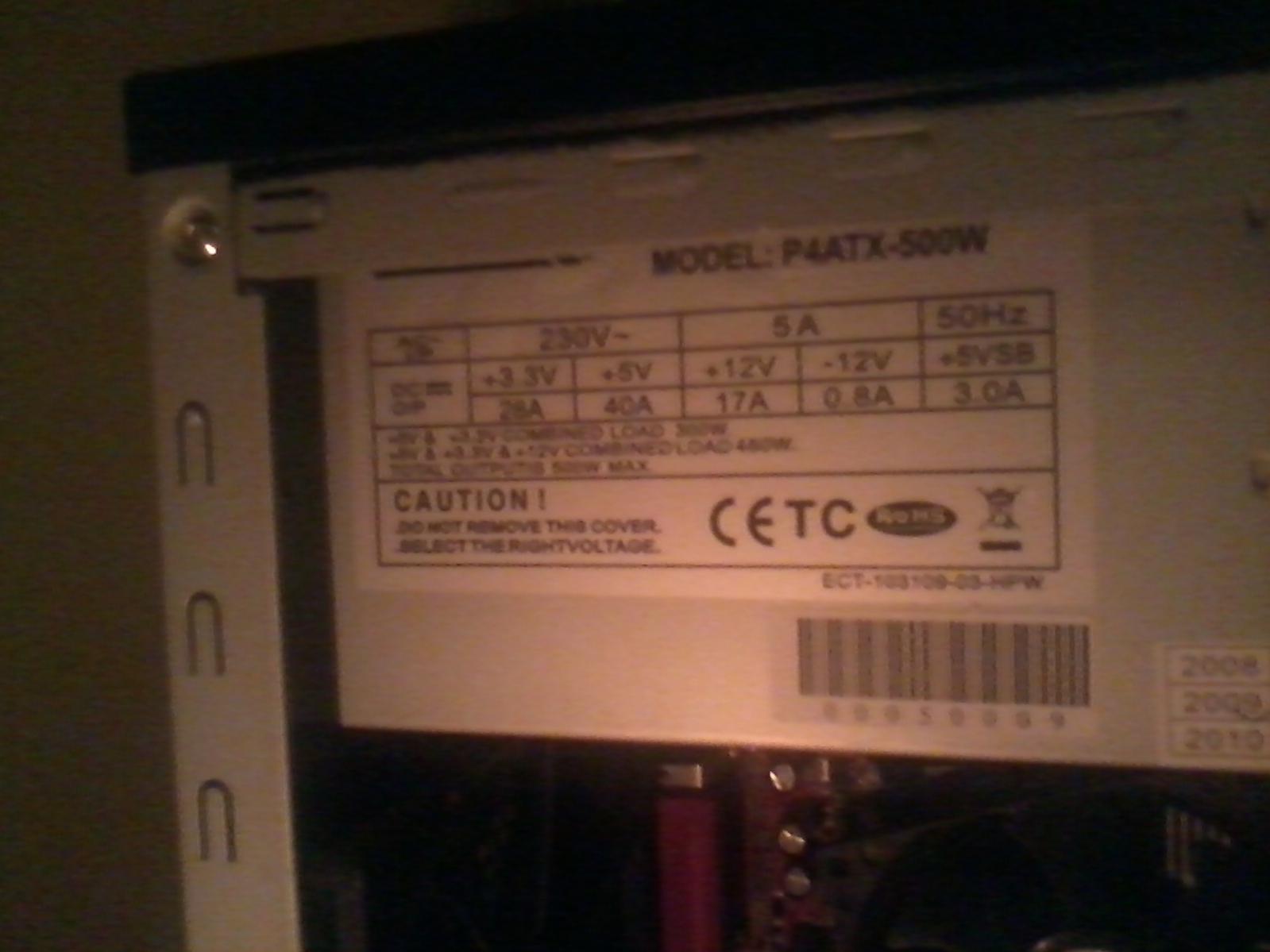

Wichtig wäre an dieser Stelle, dass du mal ein Foto von dem Aufkleber auf dem Netzteil machst.
Dort ist nämlich angegeben, wie viele Ampère auf der unheimlich wichtigen 12V-Schiene liegen. Dann könnte man besser abschätzen, ob das Netzteil wirkliche in Rohrkrepierer ist. Die Erfahrung sagt aber, dass das Netzteil nichts leisten sollte.
Das ist ja noch schlimmer als ich dachte. Nur 17 Ampère auf der 12V Schiene.
D.h. dein Prozessor, dein Mainboard, deine Grafikkarte, Festplatte, und Laufwerk haben nur 204 Watt zur Verfügung.
Sagen wir mal deine CPU braucht 100 Watt, dein MoBo 20 und deine GPU 200 + HDD und LW. Dann sind wir schon bei ~ 330 Watt, womit das Netzteil heillos überfordert ist. So kann das nicht funktionieren. Das Netzteil sieht aus, als wäre es ein umgelabeltes 300 Watt Netzteil.
Zum Mainboard: CPU übertakten sollte nicht drin sein, die GraKa kannst du natürlich übertakten, die läuft unabhängig vom MoBo.
