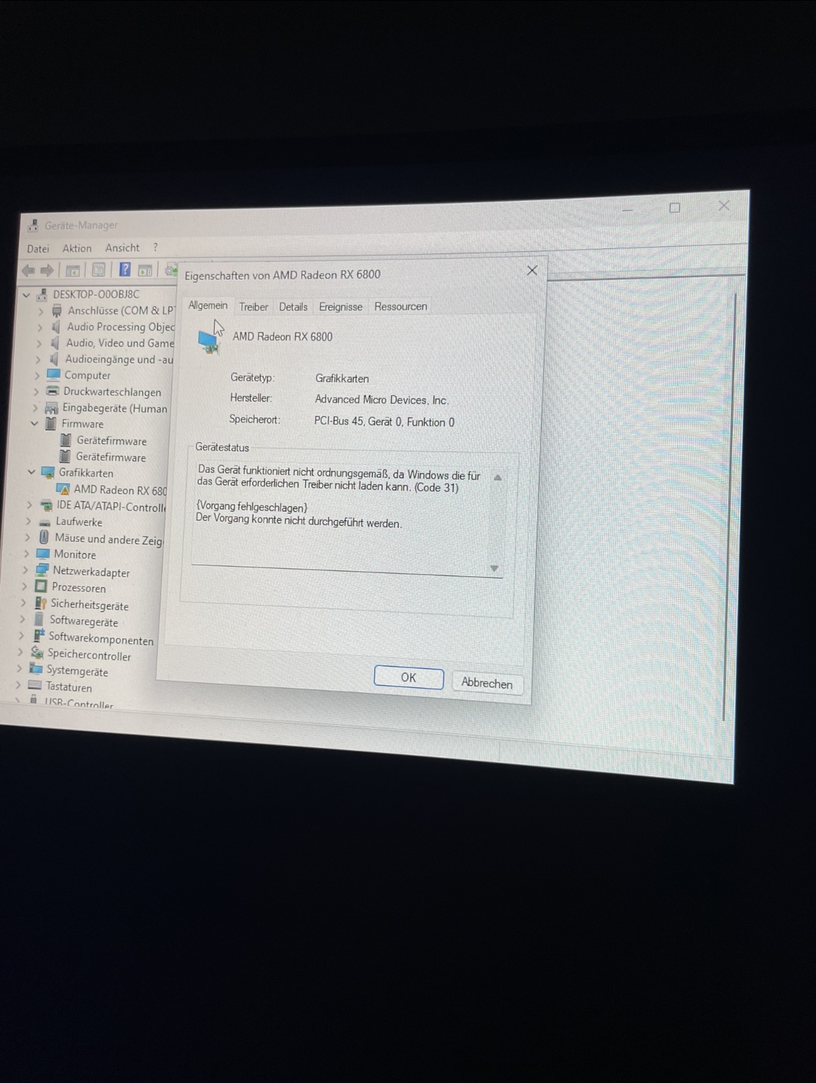

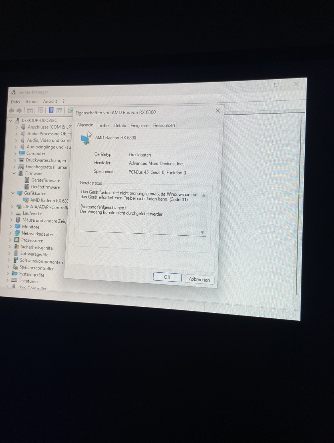

Bin mittlerweile relativ verzweifelt. Im Anhang ist ein Bild. So sieht das als nach dem Absturz im Geräte Manager aus. Kenne mich leider nicht gut aus mit Pcs, aber meine Vermutung wäre ein Grafikkartenproblem.

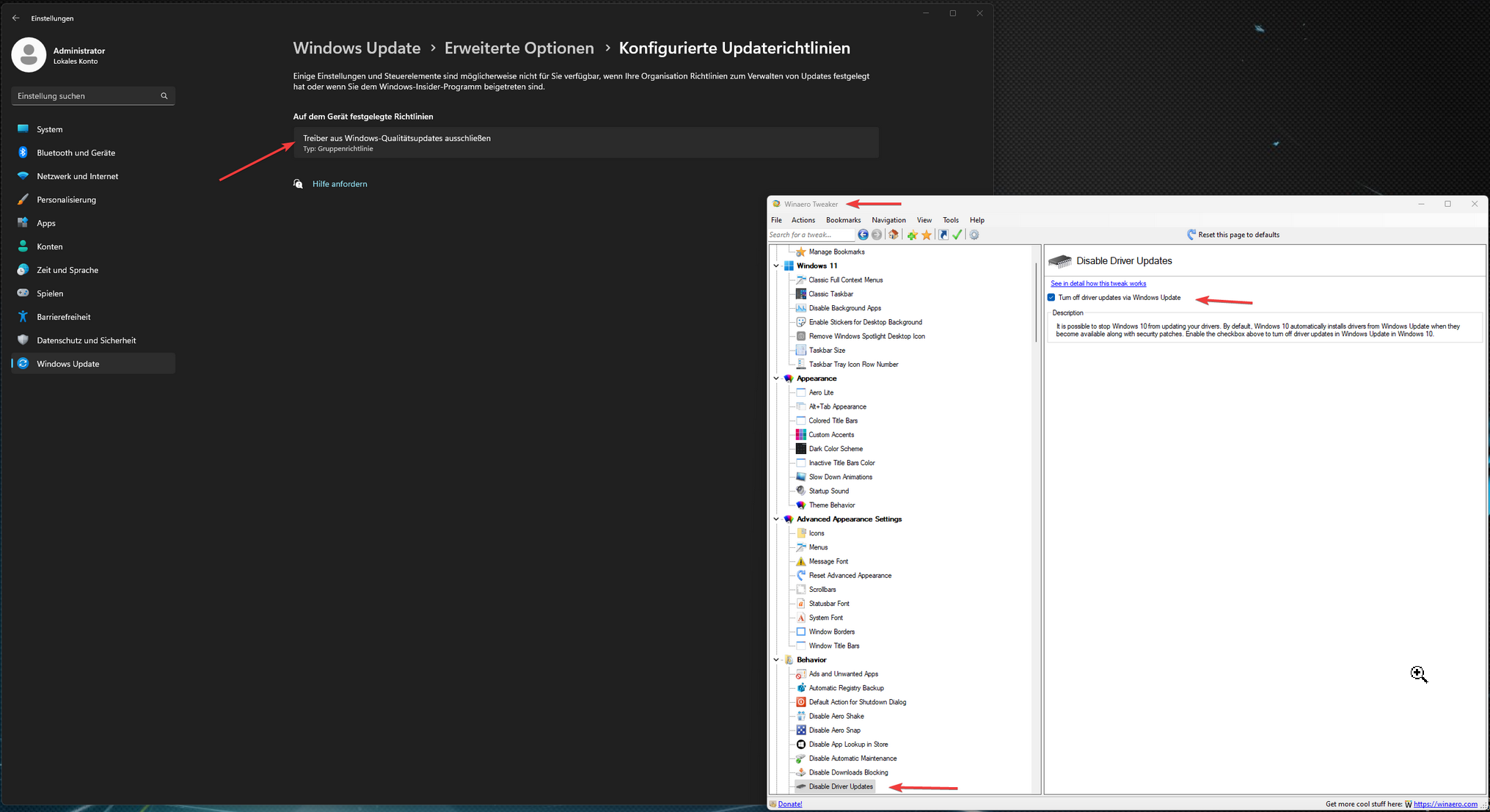

Irgendwie finde ich die Einstellung nirgends.
Am einfachsten ist, du lädst dir Winaerotweaker herunter (kleine portable .exe Datei) und startest diese mit der rechten Maustaste als Administrator.
Seitdem ich auf jedem System den Winaerotweaker nutze und dort festlege, das via Windows Update keine Treiber mehr willkürlich gedownloadet werden dürfen gibt es das Problem nirgends mehr.
Btw.: Generell ein super Tool, bietet viele Einstellungsmöglichkeiten (von denen man als Laie aber lieber erstmal die Finger lassen sollte hehe).
Hier zum Download (Keine Installation nötig, kann als Portable Anwendung gestartet werden): https://winaero.com/downloads/winaerotweaker.zip
(Rechte Maustaste und "Als Administrator starten")
Denke mal ist für viele einfacher als selbst in der Registry irgendwelche Schlüssel oder Werte zu ändern.
Anschließend den Computer neustarten.
