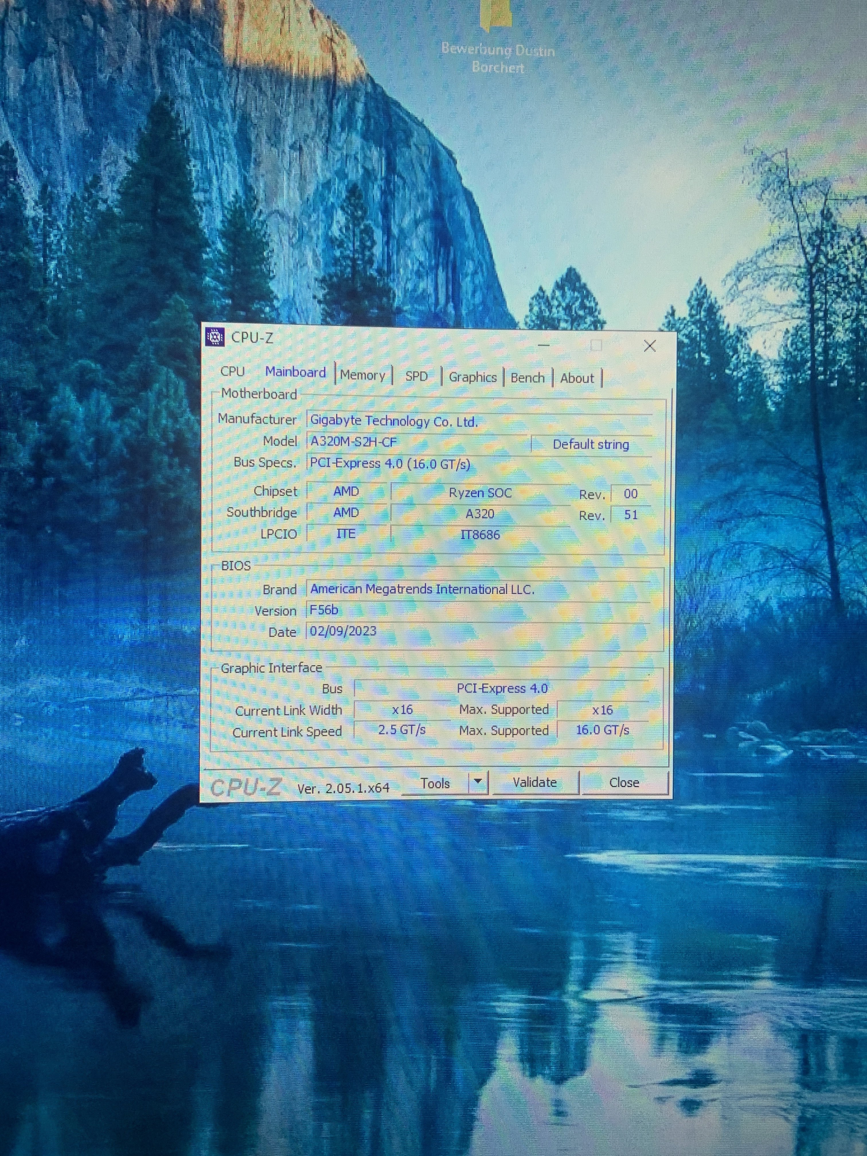

Dustinb1005 schrieb:
müsste ich mir ein neues mainboard anschaffen?
Nicht unbedingt. Aber dazu müßten wir erstmal die korrekte Bezeichnung des Boards und die Biosversion wissen. Kann auch gut sein, das Resizable BAR oder etwas anderes dazwischen funkt.
BIOS habe ich vor dem Einbau des neuen Prozessors erneuert gehabt.
