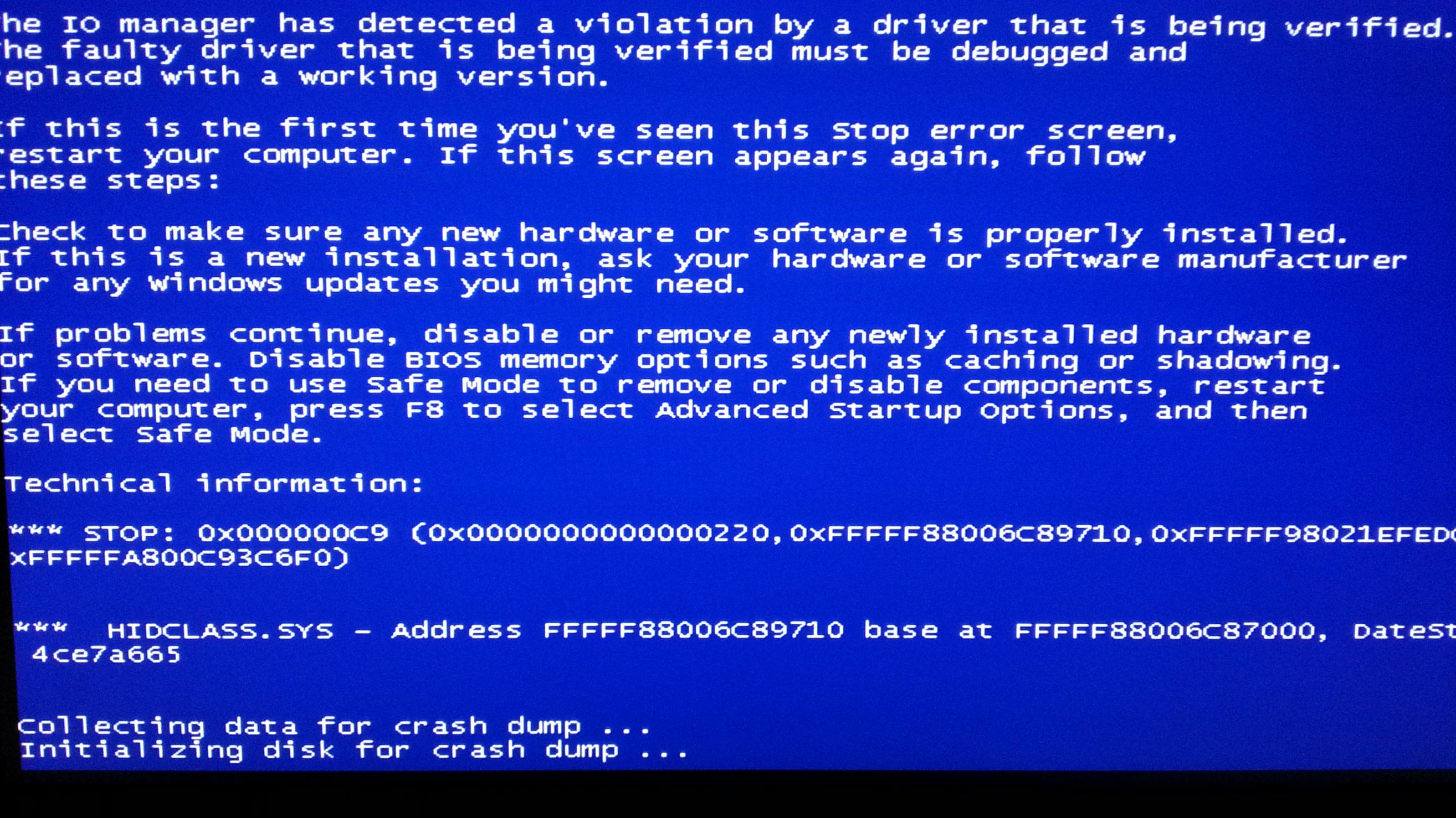

Starte Windows abgesichert und starte verifier.exe. Dann folgt ein Neustart und wenn dann ein Bluescreen kommt, kannst du diesen mit Bluescreenview auswerten und schauen, an welchem es liegt.
Ansonsten gib trotzdem das OC raus oder mach am besten gleich einen BIOS reset.
Hab das Verifier mal ausprobiert und dabei kam dass raus! Allerdings sagt mir das überhaupt nix !

hidclass.sys - Ein Bluescreen dieser Art deutet auf ein Problem mit einem USB-Treiber hin. Schau mal in den Gerätemanager und halte nach gelben Ausrufezeichen Ausschau. Wenns keines gibt, schau, ob du alle Treiber für alle Usb-Geräte installiert hast.

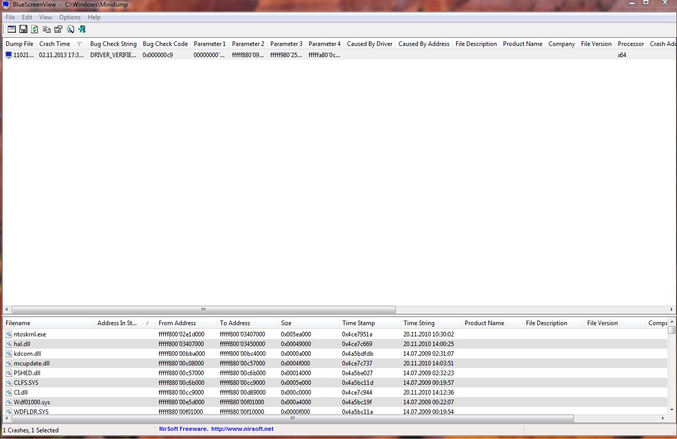

http://www.chip.de/downloads/BlueScreenView_37830608.html kannst du dir auch runterladen und starten. danach postest du einfach den Screen hier.
Komisch, bei der neu Installation ließ sich der USB 3 Treiber nicht richtig installieren, weil ich den vom USB stick in dem 3er Port installieren wollte, hab ihn danach vom rechner aus gestartet und dann gings! allerdings sehe ich auch kein gelbes Dreieck in der Geräte liste!
Das Programm hab ich geladen und gestartet, was muss ich jetzt damit machen?
Unten steht 0 Crashes, die meisten leisten sind grau hinterlegt im Menü, sodass ich nix anwählen kann!

schau ob in c:windows:minidump .dmp dateien sind, wenn ja, öffne diese in bluescreenview. wenn nicht, geh auf das windows symbol links unten dann rechtsklich auf computer dann links auf erweiterte systemeinstellungen, dann starten und wiederherstellen und dann auf kleines speicherabbild erstellen und den pfad auf deinen desktop legen. dann noch mal verifier im abgesicherten, dann bluescreen bekommen und dann auswerten mit bluescreenview.

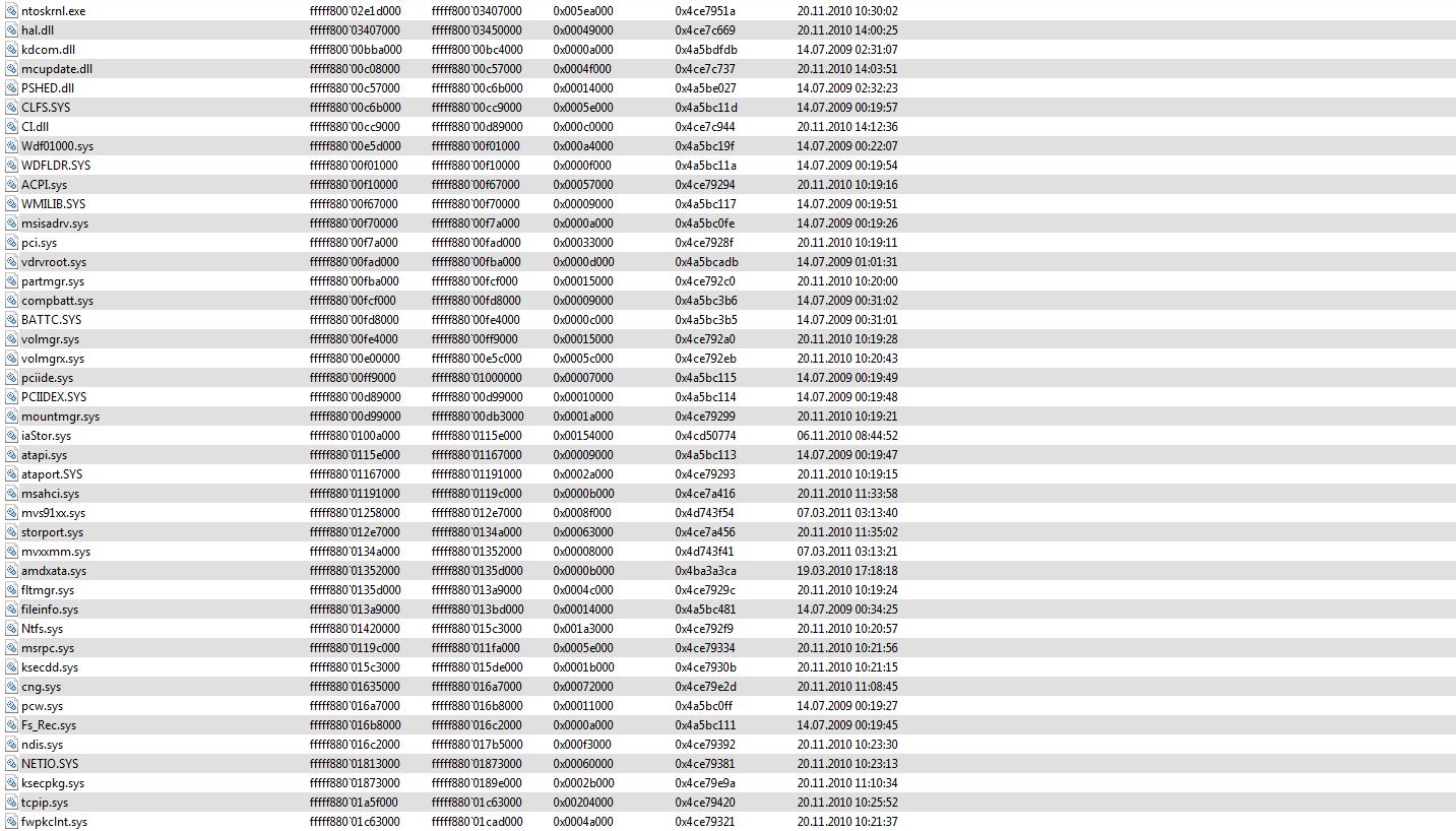

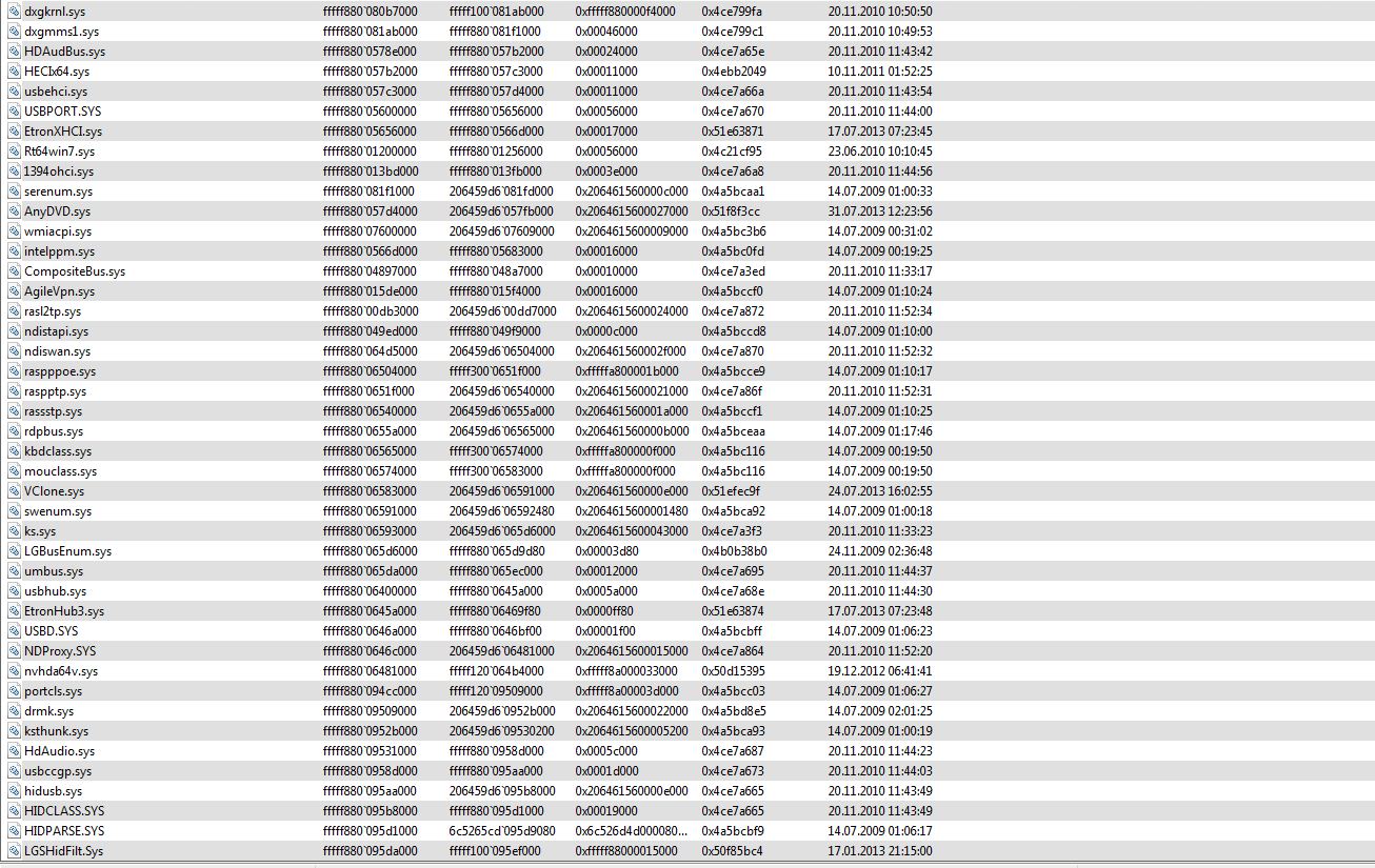

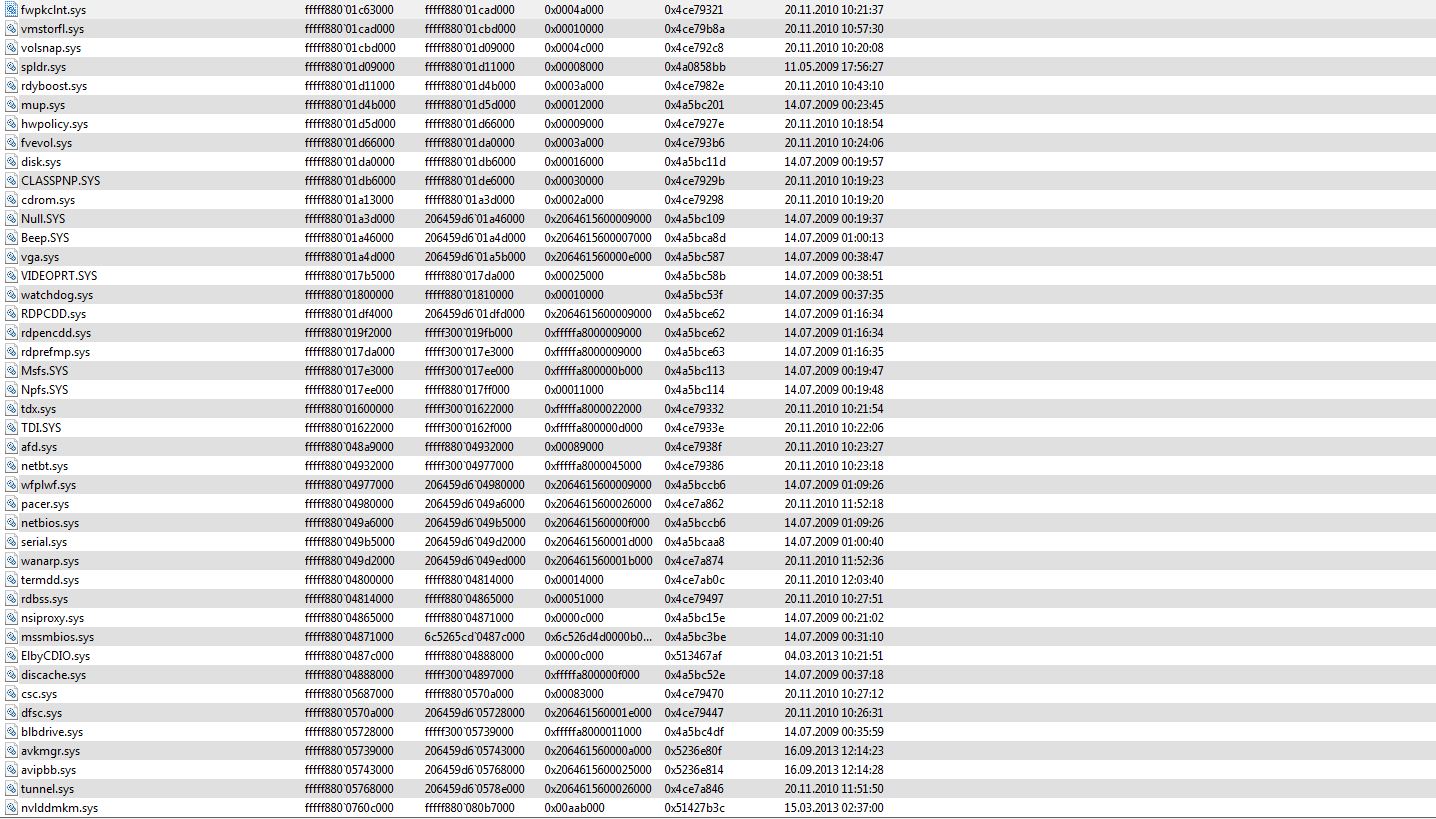

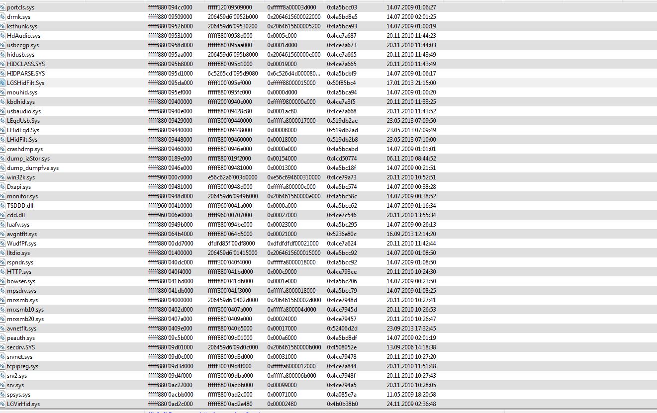

Hab jetzt die Mini dump als Text angehangen, kann da nix raus lesen, wo da Probleme angezeigt werden!
Hoffe habs nicht weder falsch verstanden!
Hab nen Screenshot von der geöffneten File gemacht und 4 weitere von dem was unten in der Liste steht!
Hoffe es ist richtig so:)

hmm, werden keine beteiligten treiber angezeigt....ist beim 2. bluescreen noch mal "Hidclass.sys" gestanden?
wenn ja, installier mal die chipsatztreiber von der homepage deines boards und deinstalliere und installiere die usb treiber neu!
