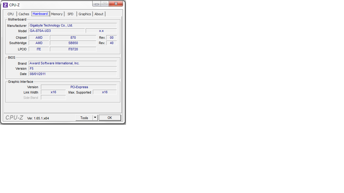

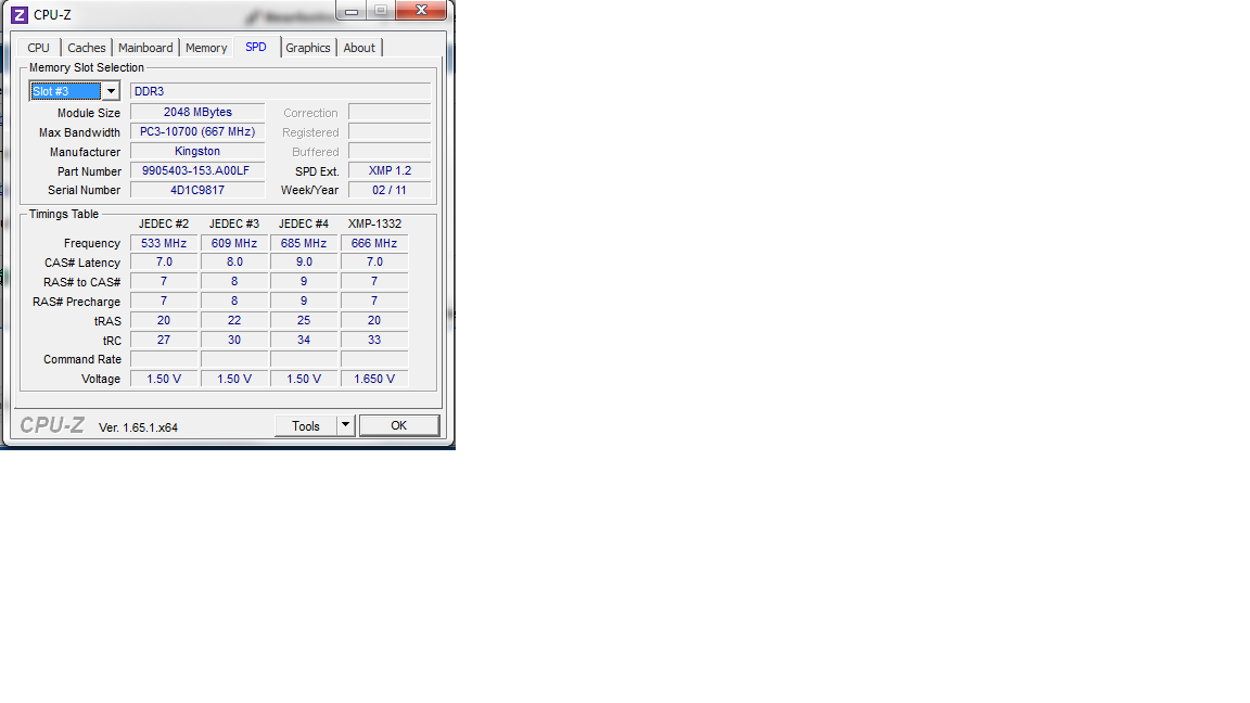

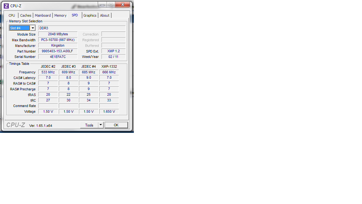

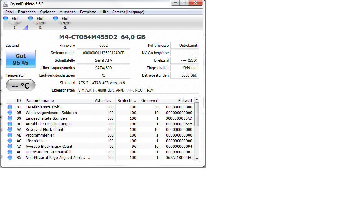

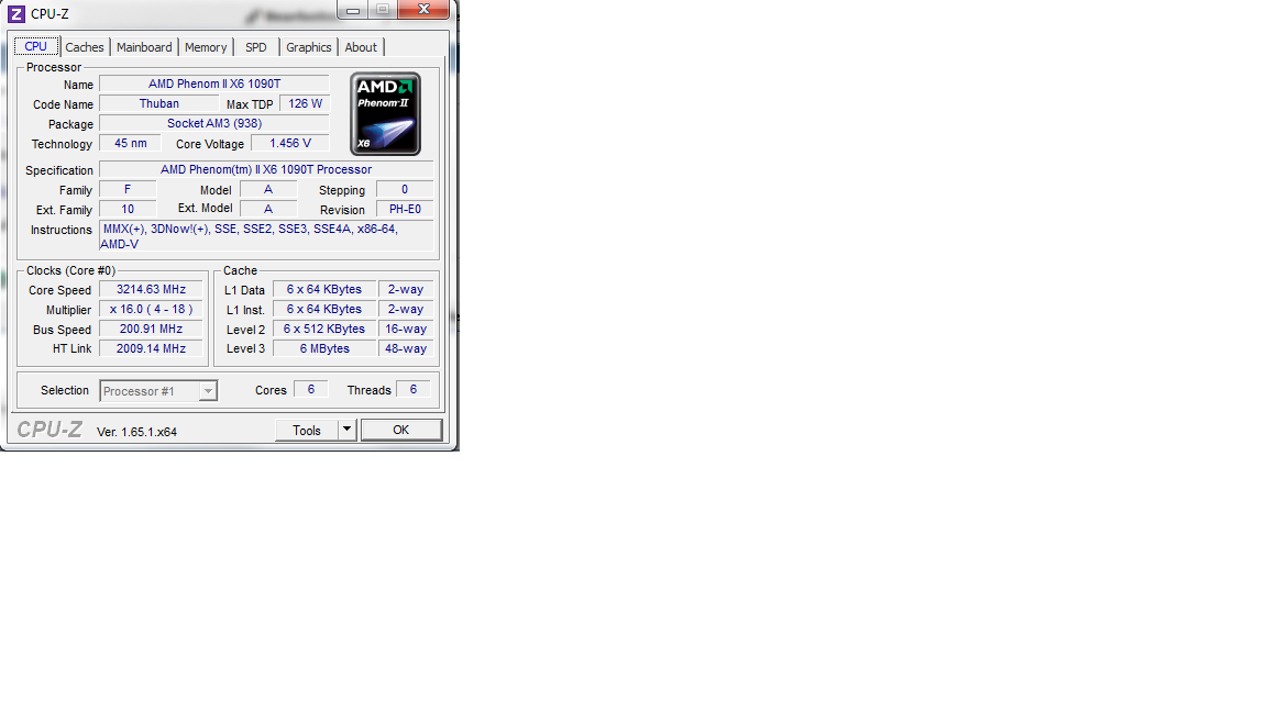

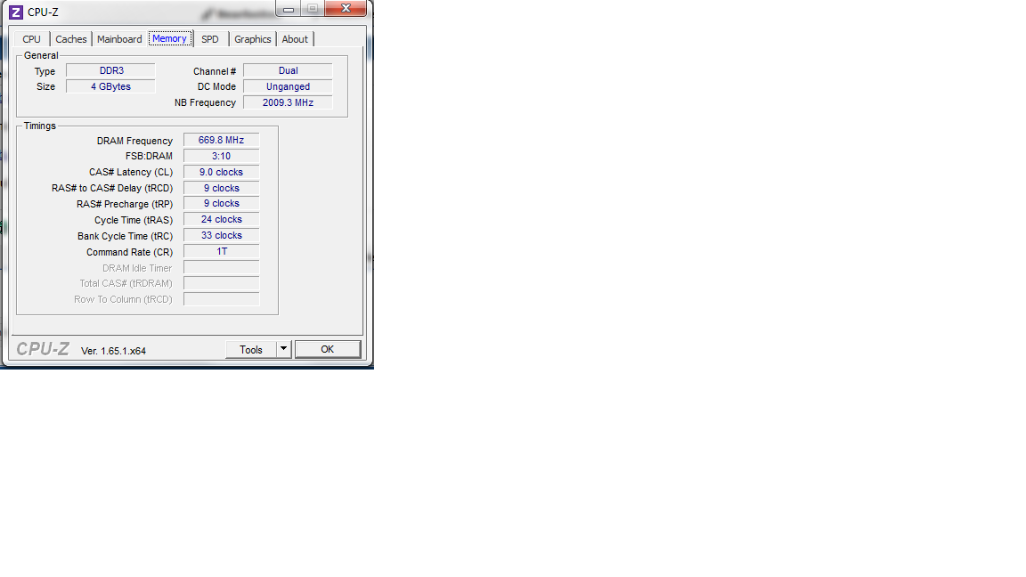

Edit: Die Dimms sind in Slot 3 und 4 weil der Kühler die ersten beiden blockiert.
