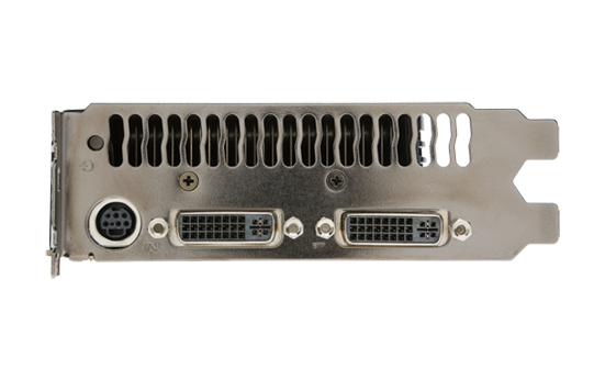

Sag dir gerne welche Anschlüsse genau ich habe, wenn du mir sagst welche differenzen es da bei den DVI gibt. :evillol:
So sieht das bei meiner aus:
Und bei Nvidia steht zu der Karte:
Die HDMI-Ausgabe (>"DVI-auf-HDMI-Dongle und SPDIF-Audiokabel zwischen Mainboard und Grafikkarte erforderlich." steht dort noch vermerkt, da endet aber mein Pseudofachwissen...) ermöglicht die Übertragung von HD-Video- und Audiosignalen an Ihren HD-Fernseher über ein einziges Kabel.
... Obwohl sie ja offensichtlich gar keinen hdmi Ausgang hat?... :freak:
Oder ist mit Ausgabe hier eine Sonderedition gemeint?

Ach ja, du hast 1x S-Video (links) und 2x DVI-I Dual Link ;)
