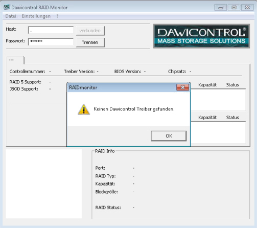

in einem nagelneuen PC wurde ein Dawi 310e Controller installiert. Damit ist ein RAID 1 aufgebaut das auch lt. RAID Menü nach dem Start (F4) einwandfrei funktioniert.
Nur konnte man seither direkt in Windows mit dem installierten "RAID Monitor" den RAID Status abfragen. Das geht jetzt nicht mehr. Wenn man die Software "Raidmonitor" aufruft erhält man die Meldung "Keinen Dawicontrol Treiber gefunden".
Lt. Gerätemanager ist aber der RAID Controler einwandfrei.
Lt. Handbuch muss im Gerätemanager wie in der Systemsteuerung folgender Eintrag vorhanden sein "Silicon Image SATA Controllers". Die sind auch vorhanden jedoch unter dem Eintrag direkt in der Systemsteuerung sind keinerlei Daten abrufbar, alle Felder sind leer. Hingegen direkt im Gerätemanager kann man die Details zum RAID einsehen.

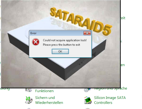

Jetzt habe ich auch mal direkt von der Dawicontroll Seite das Tool "GUI für Windows" heruntergeladen, aber auch hier bekomme ich eine Meldung "Could not acquire application lock! Please press the button to exit".
Ich hab mal beide Meldungen angehängt. Es handelt sich um ein Windows 7 64bit Pro.

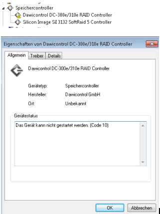

Ich hab dann irgendwann über den Hardwaremanager den Treiber installiert und nun sieht es in der Systemsteuerng so aus wie im Anhang. Der "Dawi Treiber" lässt sich aber nicht starten. Kann es bei dem "Silicon" um den Originalcontroller handeln der direkt auf dem Board ist?
Demnach wäre der Dawi ja nie installiert gewesen, jedoch ging es doch einige Tage lang das ich über den "Raid Monitor", siehe erster Post, direkt unter Windows den Status vom Raid einsehen konnte.

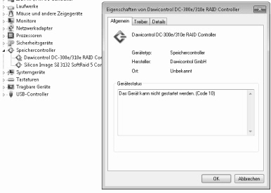

also da ist ein gelbes Zeichen im Gerätemanager und wenn man draufklickt kommt das sisch das Gerät nicht starten lässt. Siehst Du auf dem Scrennshot von meinem vorigen Beitrag. Echt komisch. Wie gesagt, das Ganze hatt funtkioniert ein paar Tage lang.
Wenn ich den Silicon deinstalliere und den Rechner neu boote, wird der Treiber sofort beim Start von Windows wieder installiert. Wenn ich dann den aktuellen Treiber von der Herstellerseite "aktualisieren" möchte, kommt immer das der aktuelle Treiber schon installiert sei.
Jetzt da ich den Dawie Treiber mal manuell installiert haben über die Hardwaresuche, habe ich beide RAID Controller im Gerätemanager stehen.

Also hab ich ganz genau hingeschaut. Im Gerätemanager sieht das so aus:
Dawicontrol DC-300e/310e RAID Controller
Silicon Image SiI 3132 SoftRaid 5 Controller
Der Dawicontrol kann aber nicht gestartet werden, somit ist also nur der Silicon aktiv. Ich habe jetzt auch folgendes versucht was Commander Alex gemeint hatte. Ich habe den Silicon deinstalliert und wollte dann sofort ohne einen Neustart den Dawi aktivieren, dann kommt aber die Meldung das dass System zuerst einen Neustart verlangt. Wenn ich diesen durchführe wird ja dann leider wieder der Silicon Treiber installiert.

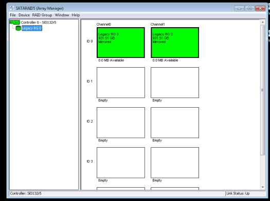

Was der Support auch noch gemeint hatte, ich solle doch mal den "Monitor" von der Silicon Image Webseite verwenden. Also habe ich mir dort den Monitor für den SiI 3132 heruntergeladen und installiert. Dieser funktioniert jetzt auch tatsächlich, siehe Bild. Allerdings kann der nur gestartet werden wenn ich die Benutzerkontensteuerung im Windows deaktiviere, was ja auch echt doof ist. Dann verhält sich der auch noch so das er nach dem Windowsstart gestartet wird, sich aber nicht minimiert in die Taskleiste. Ist ja auch blöd den der soll ja nur im Hintergrund laufen und alarmieren wenn eine Platte ausfällt. Kennt sich jemand mit dem Silicon Image Monitor aus? Hat jemand vielleicht noch irgendeinen anderen Monitor parat der funktionieren könnte?
Was beim Dawi Raidmonitor auch noch komisch ist. Da erhalte ich ja die Meldung das kein Treiber installiert sei. Dennoch kommt dann noch eine Meldung das er sich erfolgreich mit dem Host verbunden hätte, was hat den das zu bedeuten??

Ich glaube aber das dass Raid auf jedenfall richtig funktioniert, sonst wäre es ja in diesem Silicon Image Monitor auch nicht grün.
