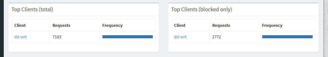

Mein Problem ist, dass ich auf der PiHole-GUI niur den Router als Client sehe.

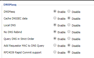

DNSMasq-Einstellungen:

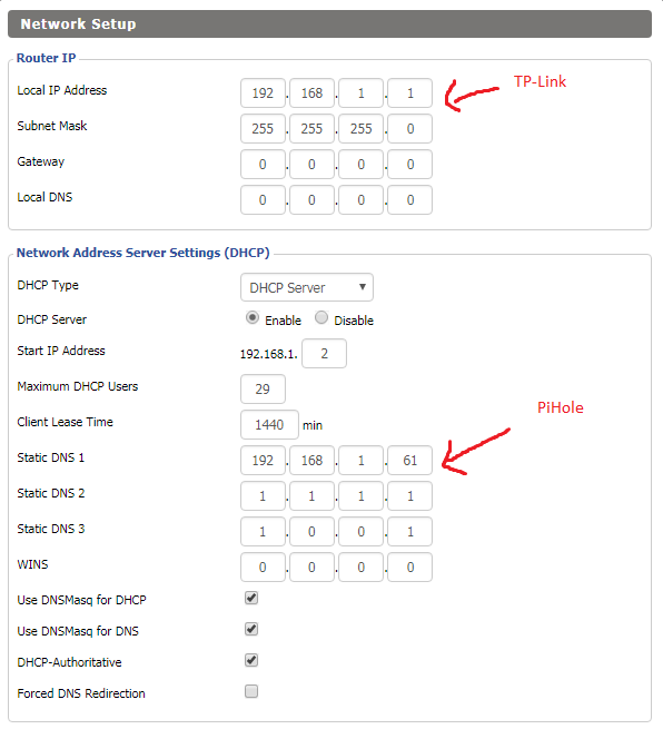

Router > Setup > Basic Setup
PiHole:

Lass in den DHCP Einstellungen die 1.1.1.1 und 1.0.0.1 weg. Und überprüfe was bei Clientrechnern ankommt.
Ich glaube ich habe das Problem falsch erklärt.
PiHole funktioniert und filtert. Aber PiHole sieht als Client nur den Router und nicht die PCs.
So ist es aktuell:
PC > Router > PiHole (PiHole sieht nur Router).
PC schickt DNS-Anfrage, das geht über den Router und der Router schickt es an den PiHole.
Es sollte aber so sein, dass in PiHole als Client der PC steht. So war es vorher mit der originalen Firmware von TP-Link. In DD-WRT muss man aber scheinbar irgendwas einstellen, damit der Router die IP vom Client zum PIHole durchschleift.
Trag mal bei Local DNS die IP vom PiHole ein und lass den PC eine neue DHCP-Adresse abholen, dann sollte es funktionieren.
PiHole zeigt dir nur dann die restlichen Geräte als Clients an, wenn sie selbst ihre DNS-Anfragen an die 192.168.1.61 schicken. Aktuell schicken sie sie noch an den Router 192.168.1.1, der dann Mittelsmann spielt.
Entferne die drei statischen DNS aus dem DD-WRT-Menü im zweiten Screenshot und füge wie im verlinkten superuser-Thread beschrieben die 192.168.1.61 in den Optionen für DNSMasq hinzu.

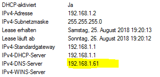

Erledigt, LAN-Verbindung gekappt und wieder aufgebaut.
Resultat:

Auch wenn es spät kommt, ich hatte das gleiche Problem und bei mir war die Lösung in DD-WRT unter Router > Setup > Basic Setup den Haken bei "use DNSMasq for DNS" entfernen. Dann sollten sich die einzelnen Clients im Pi-Hole Webinterface zu erkennen geben. :-)
bei den static DNS dadrüber die PiHole IP auf die 1 natürlich, als fallback dann einen Chaos Computer Club DNS und als letztes Cloudflare.
