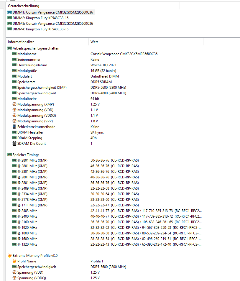

ich benutze ein OEM-System ein Lenovo Legion T5 mit Intel I7-12700F und einem OEM Mainboard :( das im UEFI keine RAM Settings hat... na jedenfalls kam der Apparat mit 2 x 8 GB DDR5 4800 MHz und die liefen so meine ich mich zu erinnern nur auf 4400.
Die habe ich komplett ersetzt: 2 x 16 GB Kingston Fury irgendwas 4800 und 2 x 16 GB Corsair 5600 MHz.
Jetzt das perverse: nicht mal die 4400 MHz sind mir geblieben, es scheinen jetzt 3600 MHz zu sein... aber warum?
Offensichtlich kann das Board nur bis 4400 und alle RAM Sticks können das ja, warum also nun dieses Problem?

Oh das hab ich nicht gewusst! Das ist also kein Defekt in dem Sinne? Ich dachte an sowas wie weil es unterschiedliche Hersteller sind aber ich hab die jeweils so gesteckt 1+3 2+4 das sollte glaube ich so richtig sein?
Also alle Module können Intel XMP 3.0 was auch immer das ist, also gehe ich davon aus, dass es egal ist wenn die Dinger auch höhere Taktraten können, früher war es jedenfalls so, dass die sich nach dem langsamsten Modul richten. Wahrscheinlich ist hier eher das Problem, dass die settings im UEFI nicht da sind :)

Vielen Dank erstmal! So scheint es ja rund zu laufen. Was mache ich denn jetzt am dümmsten? 3600 ist ja schon deutlich weniger als 4400 MHz.
Alles gut, das kann passieren ! Aber lässt man 64 GB bei 3600 oder wieder 32 GB auf 4400? Und wenn ja welche Riegel fliegen raus? :)
Ich würde das schnellste Kit drine lassen, also die Corsair 5600 Kit und dann das XMP Profil laden. Müsste damit eigentlich laufen
XMP 3.0 können alle Module also müsste es auch so laufen. Da es ein OEM Board ist, fehlen die UEFI Settings also kann ich kein XMP Profil laden...

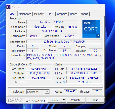

Btw zeig mal den Reiter Mainboard..
Vielleicht gibt es BIOS Updates die mehr können..

Achso XMP geht nicht. Ja gut dann ist es Schwierig. Sonst mal CPU-Z runterladen und gucken ,was für ein mainboard du genau hast. Vielleicht gibt es ein Bios Update für das Board.
