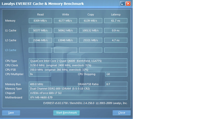

Mal so eine Frage am Rande.
Kann das Motherboard nforce 680i LT Sli auch mit 1000 mhz Arbeitsspeicher laufen?
Oder in wie fern kann ich die Kingstons übertakten, wenn das überhaupt geht?
