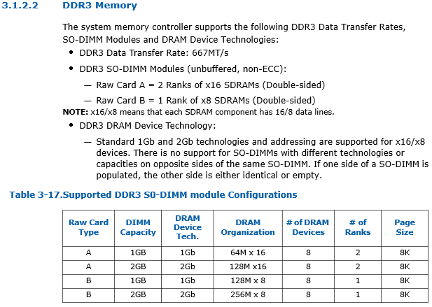

Beim Atom Serie N400/500 stehen folgende Spezifikationen:
Support DDR3 SDRAMs
One channel of DDR3 memory (consists of 64-bit of data lines):
Maximum of two SO-DIMMs in Raw Card-A or Raw Card-B format
und dann weiter im Handbuch:
Ich weiß also jetzt, dass ich "double-sided" Module brauche, und zwar 1Rx8 oder 2Rx16.
