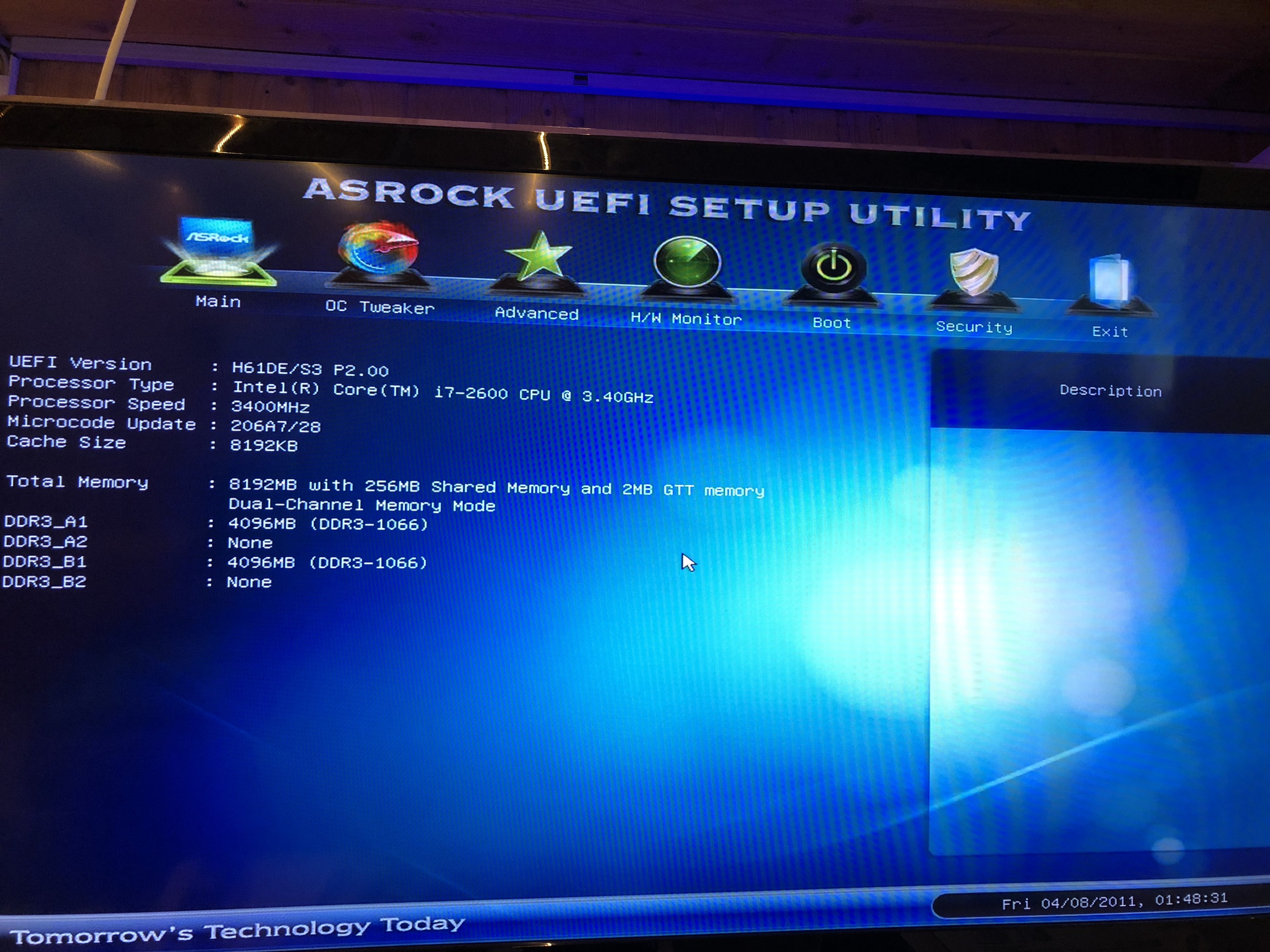

mach mal einen Screenshot/Foto vom UEFI oder Bios
Bei den alten MB's für Sandy zicken viele boards mit vollbestückung, gerade bei den boards mit H-Chipsatz wundert es mich nicht.
warum sind die auf 1066?, stell die mal auf 1333 bzw. Standard
