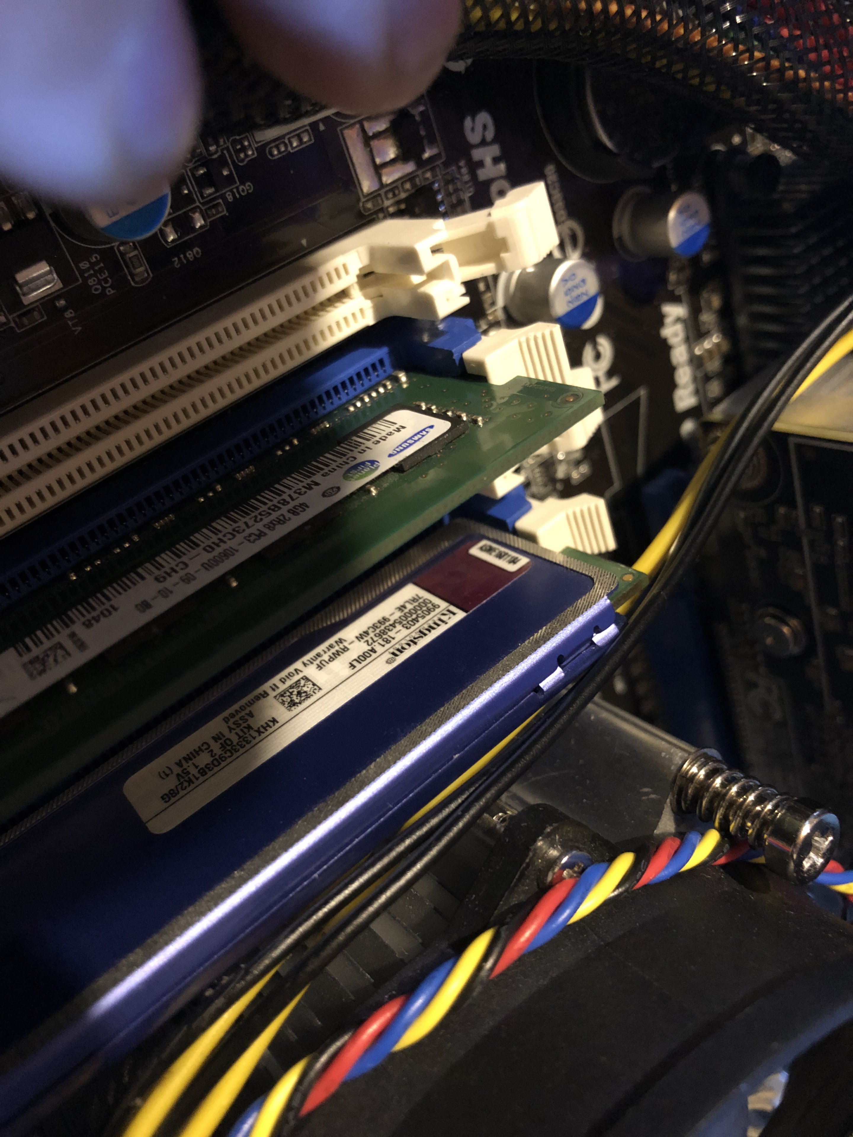

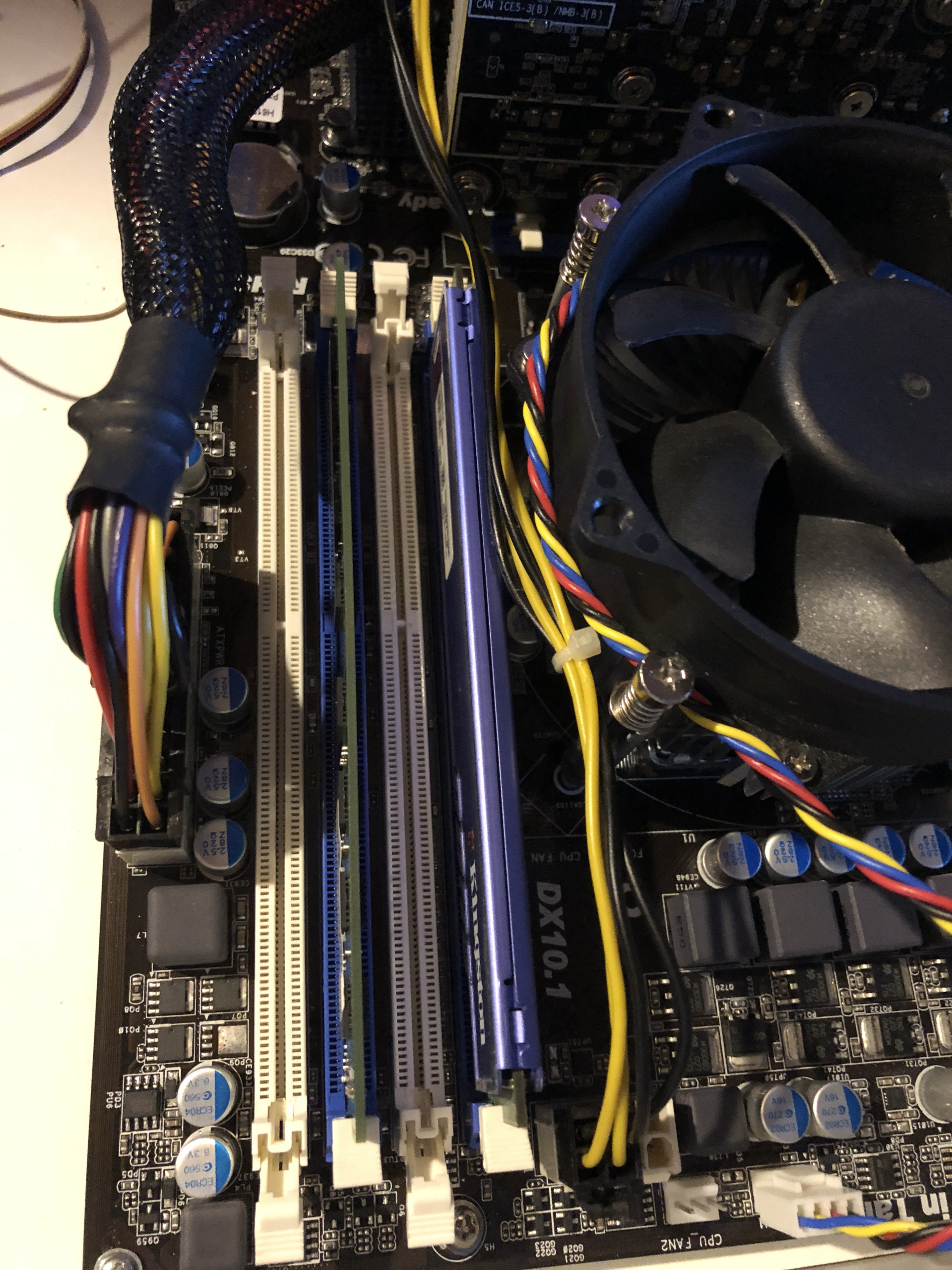

warum kann man in den blauen oder in den weißen slot ungleiche ram rigel reinstecken 0.o:
das sollte doch normalerweise nicht gehn oder ? IMG_1763.JPGIMG_1764.JPGIMG_1765.JPG

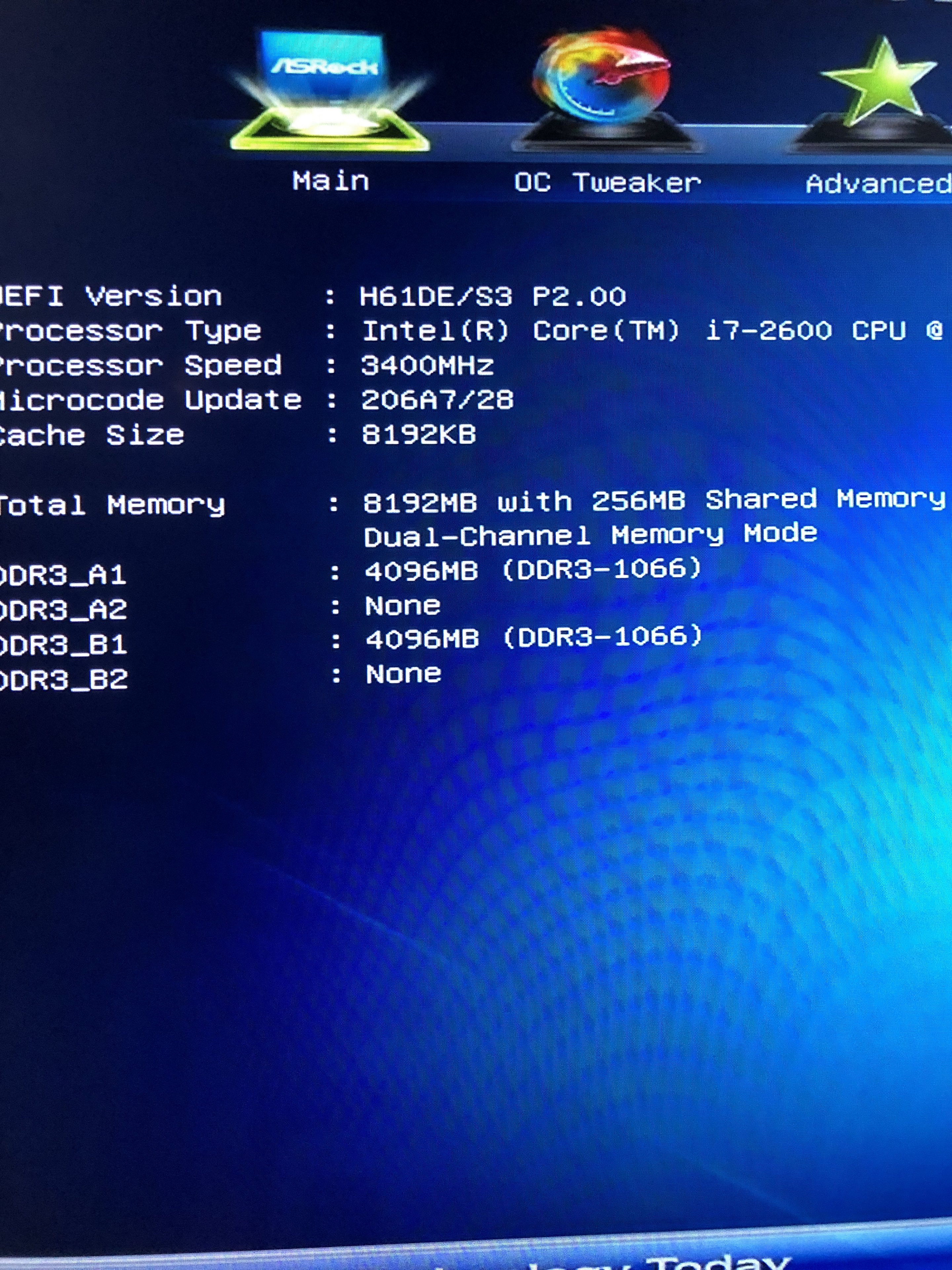

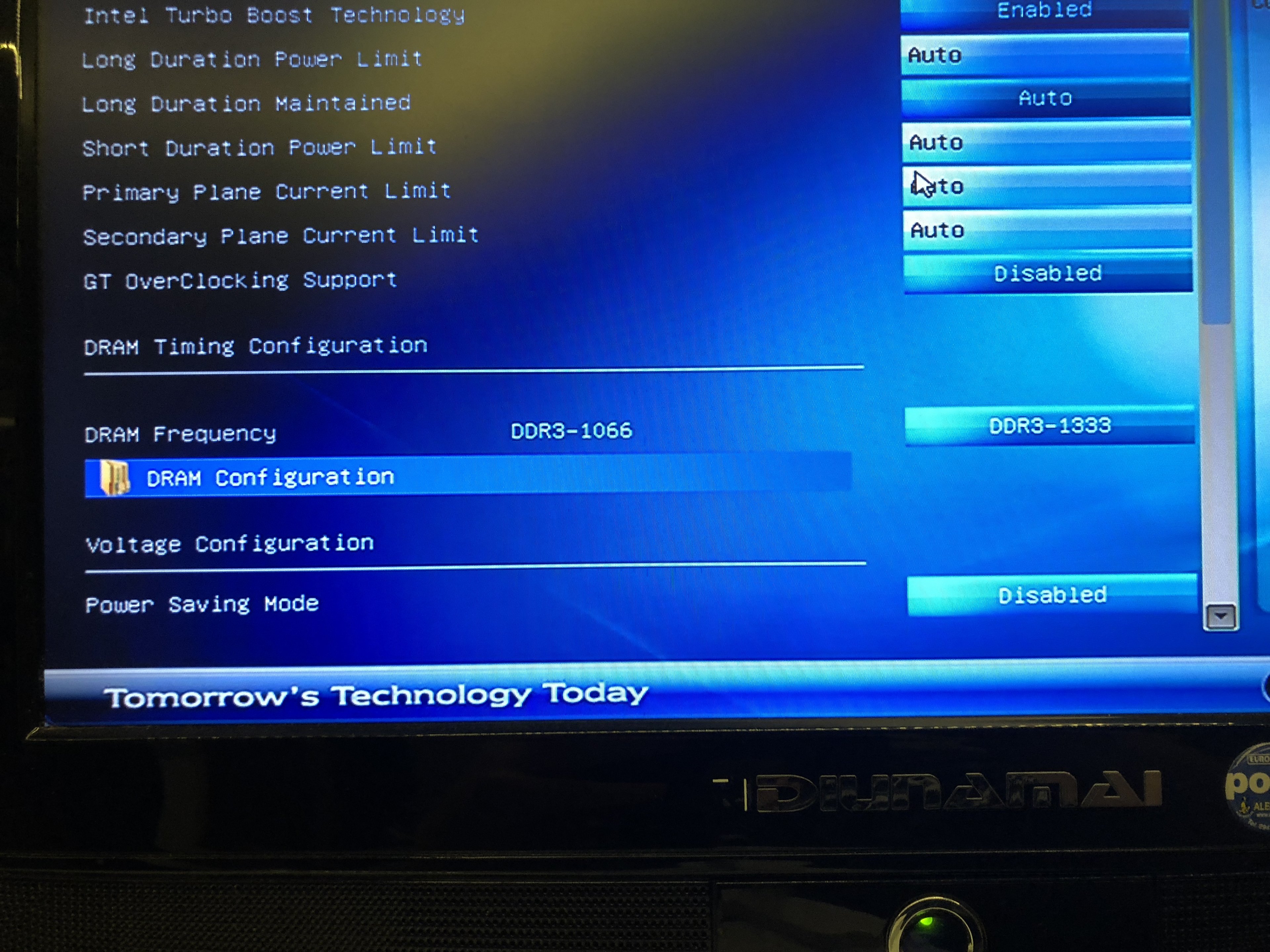

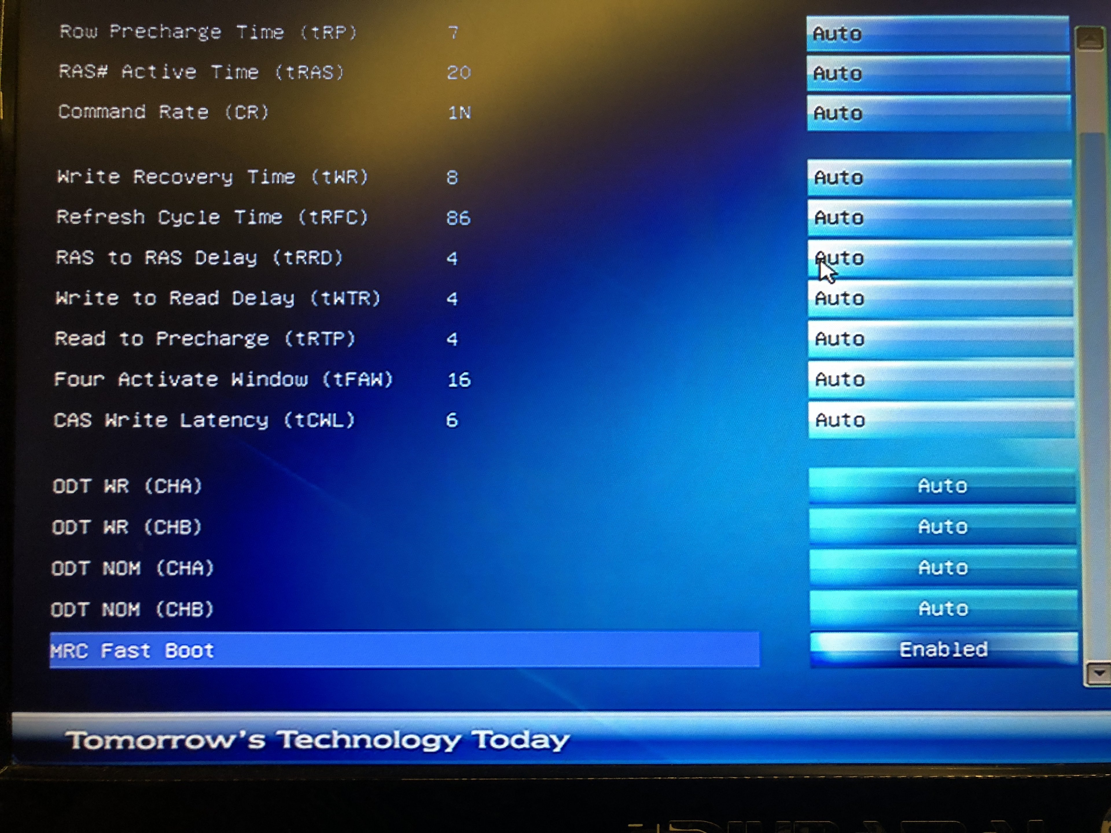

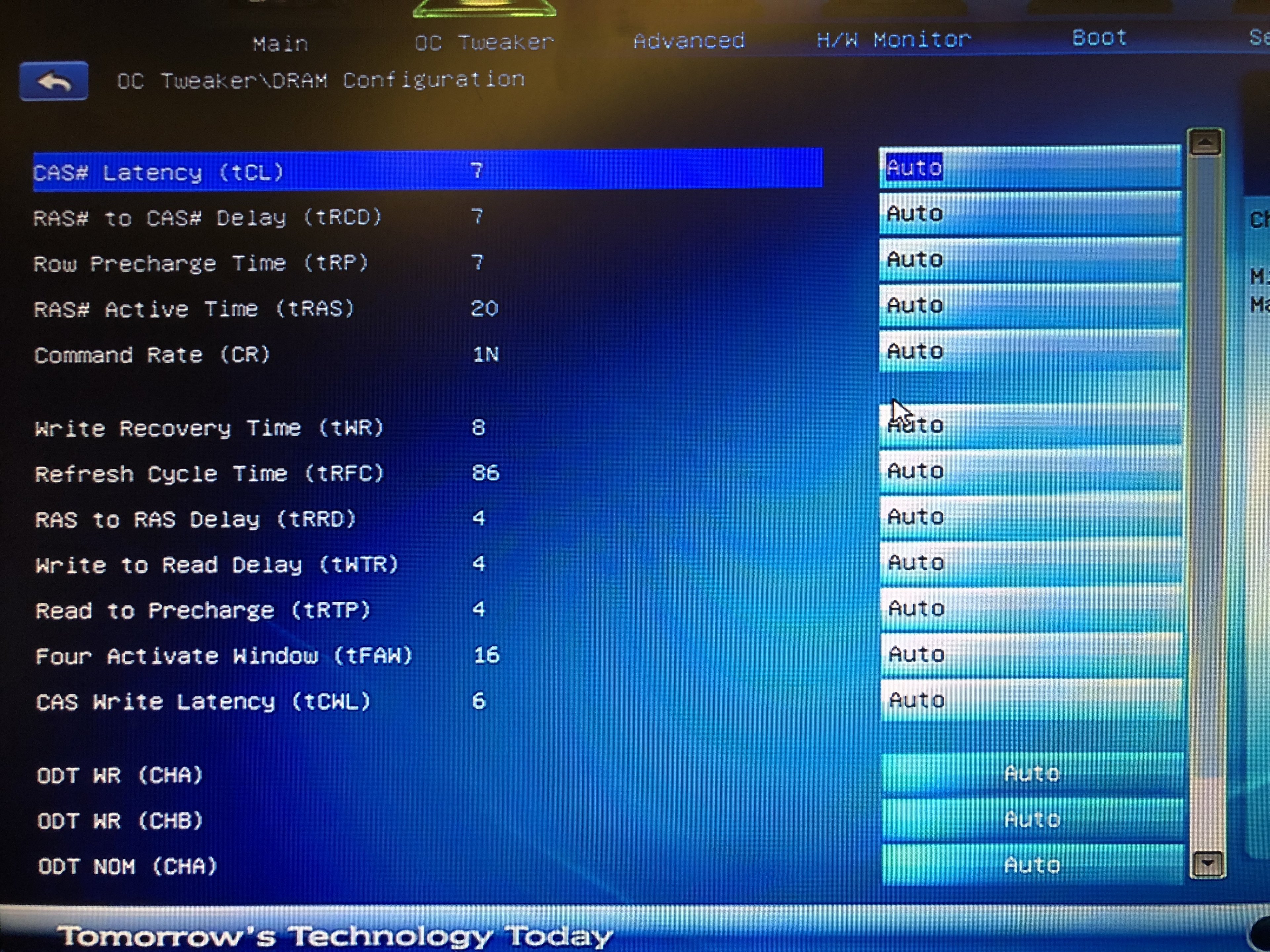

Lad mal ein Foto hoch vom UEFI, wo man die Ram Einstellungen sehen kann.
Zu finden sind die unter "OC-Tweaker" in deinem UEFI.
Nicht dir Riegel mischen auf einem Channel, das ist nämlich der Fall auf den Fotos.
Laut deinem Handbuch sollst du bei zwei Riegel Slot A1 und B1 nehmen.
Mach das mal mit zwei gleiche Riegel und alles auf Auto stellen (nur A1 + B1).
Und Starte das System so.
Alles auf Auto lassen und dann die anderen beiden in (A2 + B2).
Dazwischen natürlich das System Runterfahren und vom Strom trennen.

Auch "Dram Frequency" auf "Auto".
Evtl. auch mal die "Setup Defaults" vom UEFI laden und speichern,
wenn A1 u. B1 erfolgreich erkannt wurden und dann die anderen dazu tun.
