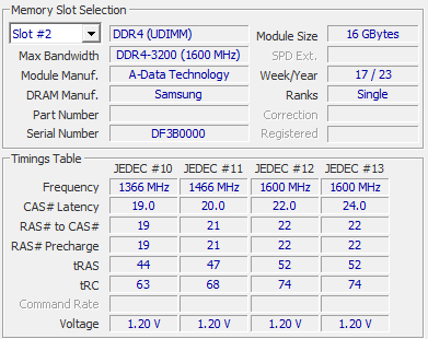

Bitte mit CPU-Z/SPD nachsehen was da wirklich drin steckt. Ggf einfach nur vergessen XMP zu aktivieren?
3200CL22 ist JEDEC-Standard, 3200CL16 ist OC.

Dann funktioniert XMP usw. im BIOS, allerdings nicht mit dem von dir angegebenen RAM, da dieser kein XMP auf dem Riegel gespeichert hat, sondern nur JEDEC-Profile.
Wollte das nur wissen, da solcher 3200 CL22 JEDEC-RAM oft bei OEM-PC verbaut ist, die keine OC Funktionen im BIOS freigeben.
Ist dann wohl der Jedec. Ich hab sie damals genommen, weil sie billig waren. Der Aufpreis von 30€ war es mir nicht wert für die CL16. Ich hab mir damals auch keine Youtube benchmarks angeschaut. Daher kam ich überhaupt ins Grübeln.
