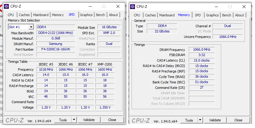

Mein Problem ist nun, trotz Auswahl des XMP-3200 Profils im Bios, wird mein Arbeitsspeicher nur als 1066 (2132) angezeigt.
Hier ein Screenshot von CPUZ :
Weiss jemand was ich verkehrt mache ? Im Bios ist das XMP Profil ausgewählt ..
Vermutlich versuch das Board/CPU wie von dir gewünscht mit dem XMP Profil zu starten und schafft es nicht einen Stabilen Betrieb hinzubekommen und setzt von daher auf den Jedec standard nach ein paar versuchen, das ist durchaus übliches verhalten. Du könntest nun von Hand ein paar einstellungen vornehmen um den Betrieb mit den 3200MHz oder eher bei 3000MHz hinzubekommen. Viel glück :-) (bedenke das ist auf jeden fall schon übertaktung, da gibts keine Garantien :-) )

Es sind keine Aegis, sondern Ripjaws V mit Samsung Chips, das Bios sollte aktuell sein und mit manuellen 3000 sollten sie auf jeden Fall laufen.
Reaktionen: M4ttX
Sind auch welche mit Dual Rank, somit etwas zickiger.

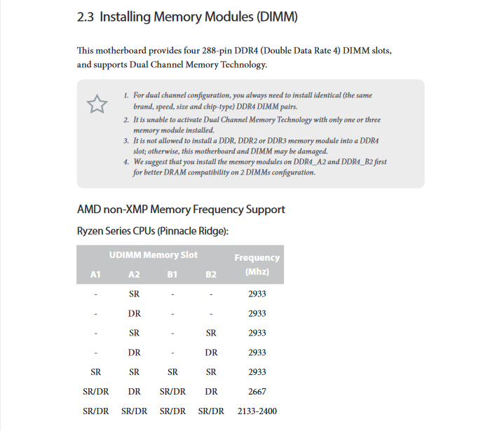

http://www.asrock.com/mb/AMD/B450 Steel Legend/#BIOS
Ein BIOS CMOS-Reset kann auch hilfreich sein (siehe Anleitung im Handbuch).
Stecken die beiden DIMMS in den richtigen Slots?
Bei 2 Module: unbedingt Slot A2 + B2 benutzen!
Reaktionen: TP555, Baal Netbeck und Alexander2
So, die 3200 erreiche ich zwar nicht, aber habe den Fehler gefunden.
Ich hatte die Speicherriegel in A1 und B1 gesteckt, ein Wechsel auf A2 und B2 hat Wunder gewirkt. (Schande über mich)
Jetzt komme ich zumindest problemlos auf 3000.
