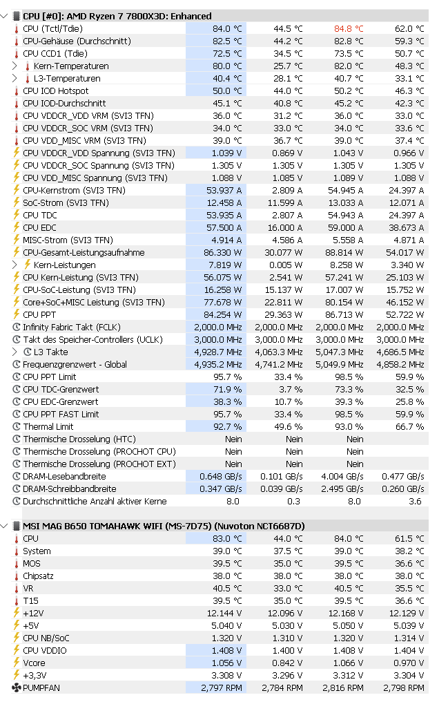

86°C auf 88W und -20 CO mit ner 360er Galahad II? Das kommt mir enorm hoch vor... 10 Minuten reicht, da reichen auch 5 oder 2.
Kannst du mal einen HWInfo Screen machen, während das läuft? Also CPU-Infos und Mainboard-infos, wo man Lüfterdrehzahlen etc. sieht.
Dein Score ist auch enorm gut für 88W. Evtl. hast du die Einstellungen nicht richtig gespeichert und der läuft weiter auf Stock settings?
Und was für ein Gehäuse mit welcher Belüftung nutzt du?
oh sry vergessen zu sagen, hab nur eine 240er Galahad II
Okay, aber auch da erwarte ich ein bisschen mehr, gerade bei -20 CO und 88W. Zeig mal HWInfo, sonst fische ich im Trüben.

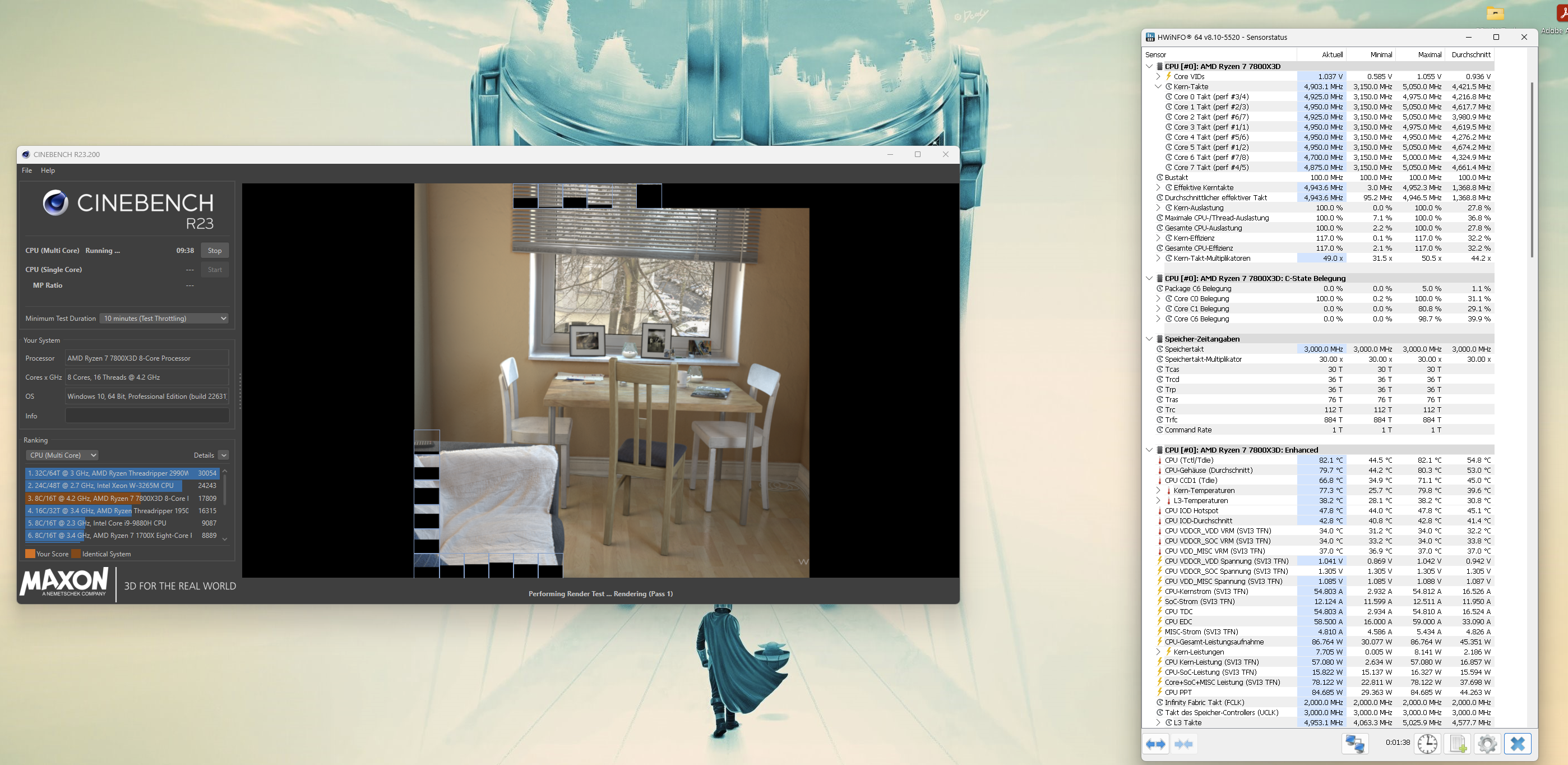

hier die bilder
Das kommt mir hoch vor für UV und 88W... Ich sehe die Lüfterdrehzahl nicht mehr. Was passiert wenn du die höher als 1000RPM drehen lässt? Und wie sieht es nun von der belüftung aus? Gehäuse? Lüfterkonzept?

Idle Temp ist wurscht und soweit normal. Nochmal: Lüfterdrehzahl?

AIO ( lüfter ) 1000rpm
der rest läuft auf 700
weiter kann ich die schreiben der Pumpe nicht anziehen ^^
Singlecore Temp bei CB23 liegt zwischen 51 und 54 grad
