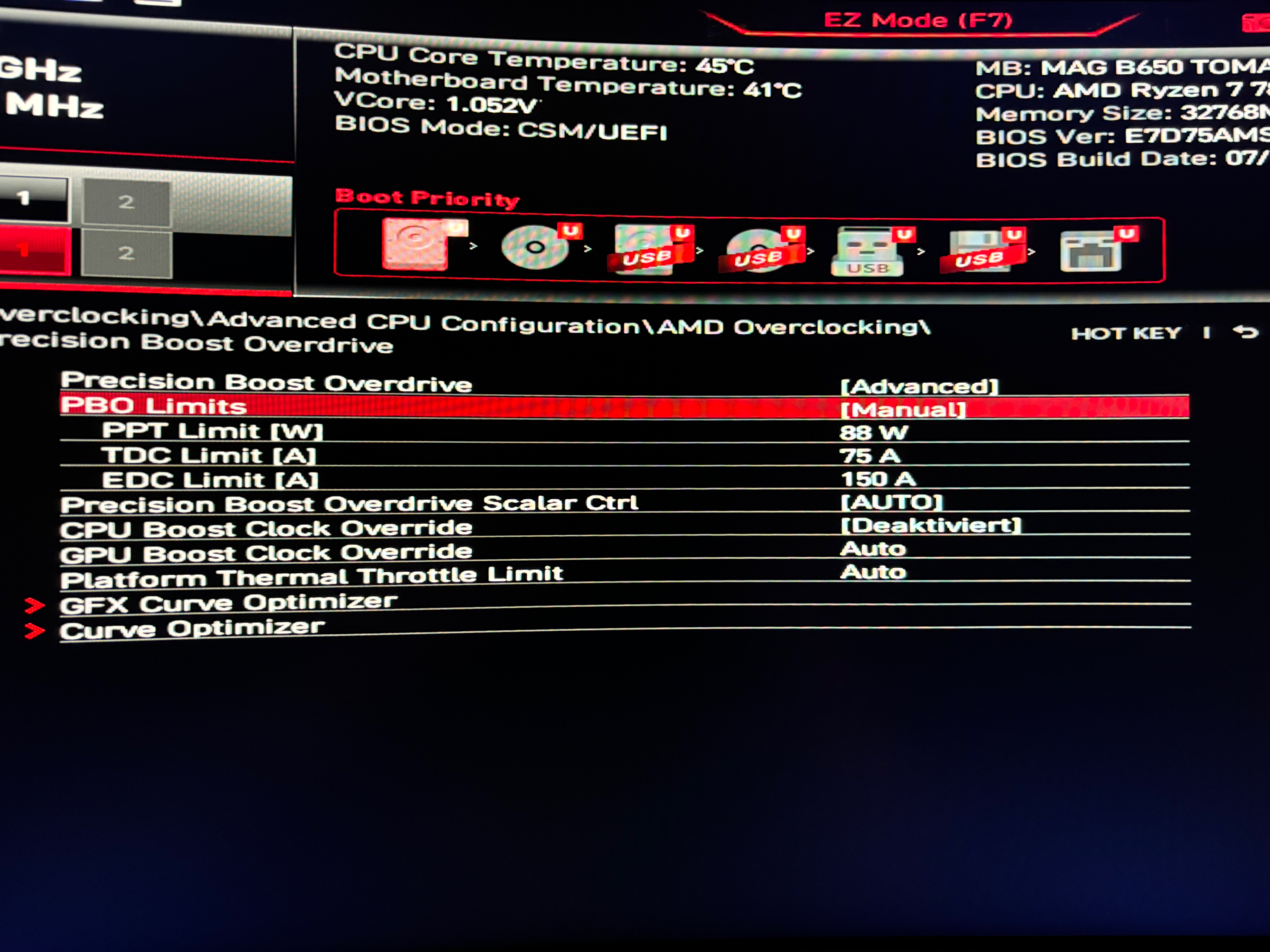

ja , ändert aber nichts nach 6min CB23 hab ich auch 85,9 grad
Leitpaste benutze ich MX6 , seit sie draußen ist.. vorher hab ich jahrelang MX4 benutzt
- März 2017
- 21.135

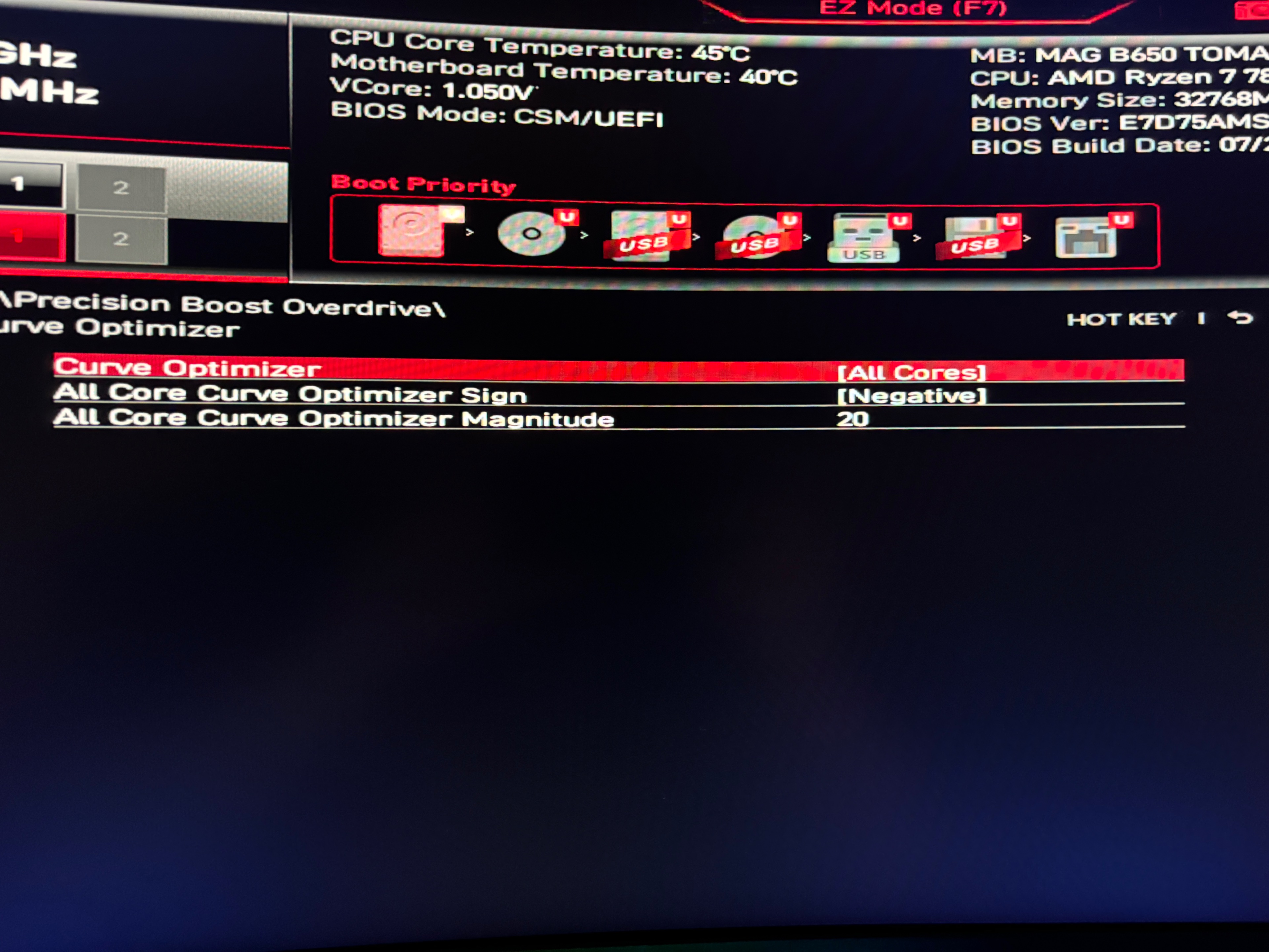

Sorry, dann bin ich überfragt. Bei 88W und -20 CO erwarte ich deutlich weniger. Hast du die Einstellungen auch gespeichert nachdem du das im BIOS so eingestellt hast? Blöde Frage, aber sowas kann passieren...
oder vielleicht aus versehen +20 statt -20 eingestellt oder so..

hab jetzt mal CB20 getestet dort geht er bis max 81,5

hab mal gegoogelt.. viele haben das probleme das der 7800x3d nicht wirklich kühl wird.. egal was man einstellt

Nee, das ist nicht egal. CO -20 sollte man merken. Erst recht bei nem 88W Limit im Multicore.
Okay, ich habe mal hier geschaut. Evtl. war ich etwas zu optimistisch mit den erwarteten Temps. Hätte ggf. mal bei Maximum schauen sollen. Und bei dem ist es -30 CO und ne 360er aiO.

glaube 240er Aio kann nicht mehr gut kühlen

Doch, eigentlich schon. Die Temps sind ja auch nichts Schlimmes, ich habe nur weniger erwartet. Aber auf den zweiten blick scheint es doch auch mit CO gar nicht so ungewöhnlich zu sein. Lass alles so wie es jetzt ist und genieß (falls du nicht noch -30 oder so versuchen willst). Das wird das beste sein.

mit einer AIO 240er kriegt man die Dinger nicht kühler.
Hab eine 360 er AIO und die kühlt meine CPU auf unter 70 Grad.
LG
LG

und CB23 test für CO - 20 reicht um zu wissen ob es läuft ?
denke mal wenn es nicht mit -20 gehen würde.. würde sich doch der PC aufhängen oder Bluescreen kommen oder seh ich das falsch

Temps ok.. möchte nur wissen ob es reicht wenn CB23 ohne probleme durchläuft.. damit ich -20 auch lassen kann.

Ich würde mir da keinen großen Kopf machen. Sollte irgendwann mal was instabil werden, dann weißte, was du als erstes machst.
-20 ist ja auch noch überschaubar.
Beim Uv meiner Grafikkarte habe ich auch überall gelesen von wegen dies beachten, das beachten, stabilitätstest blabla. Habe es einfach nicht übertrieben, referenzwerte hergenommen und jetzt vier oder fünf Jahre stabil.

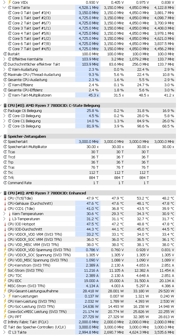

hey hab gerade bemerkt das der 7800x3d bei mir im WIndows ( idle ) nicht runter taktet und immer 4,7Ghz läuft..
Powerplan ist Ausbalanciert einsgestellt.. wie ich immer hatte
