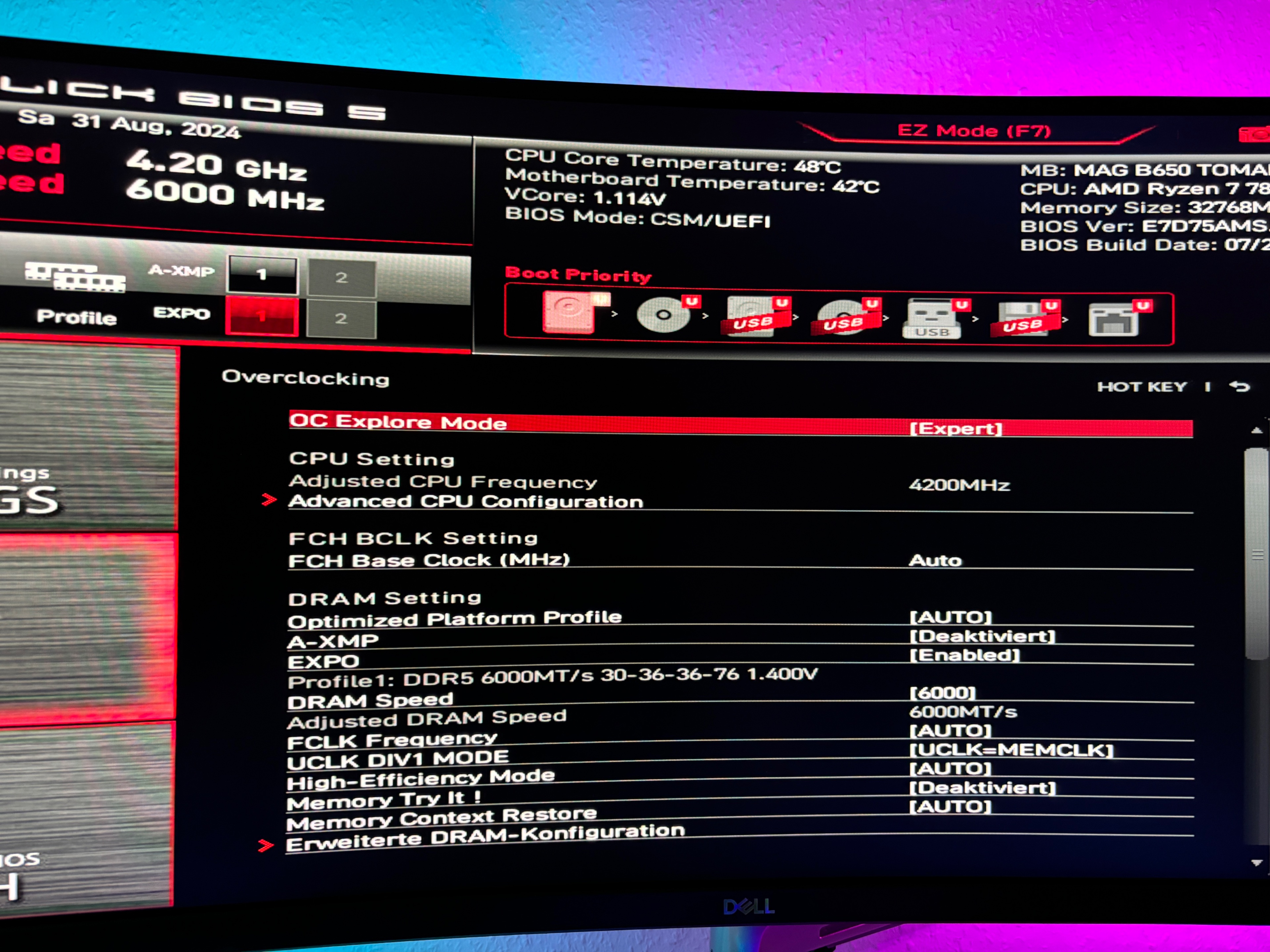

also soll ich den fehler auf Ignorieren ?
sagt immer der Performance-Manager wäre so nicht verfügbar.

soll ich den voltage vom Ram auf Auto lassen oder wie auf den Speicher steht 1.4V stellen ?
und FCLK steht noch auf Auto.. soll ich da 3000Mhz nehmen..
hab es bei meinen am4 system vorher mit 3600Mhz rams auf 1800Mhz gestellt
Das tut das EXPO profil doch automatisch... oder ist das garnicht an?
edit: laut BIOS liegen 6000 MT/sec mit 1,4V an. Ist doch alles okay.
EXPO ist an siehe Bild oben
ok und was ist mit FCLK ?
Erst einmal: Wie kommst du darauf, dass der nicht mit 1,4V läuft?
Zweitens: Expo an ist alles, was du beim RAM tun musst bzw. musstest. Die anderen Sachen sind für Leute, die genau wissen, was sie da tun.
