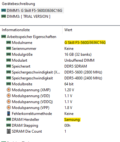

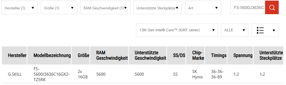

Die GSkill habe ich gekauft, da diese bei ASUS auf der Seite der kompatiblen RAMs steht. Außerdem ist dort auch der Speicherchiphersteller angegeben. Da ich Hynix wollte, hat das gepasst. Der RAM läuft aber out of the Box nur mit 4800Mhz. Ich kann ihn zwar hochsetzen auf 5600Mhz, da läuft er auch stabil aber die Timings sind falsch und ich bekomme sie irgendwie nicht eingestellt.
In AIDA64 habe ich außerdem gesehen, das Samsung Chips verbaut sind. Wie kann ich denn sicher sein, das Hynix Chips bei RAM verbaut sind, da ich immer wieder lese, das die Speicherchips von Hynix besser sein sollen?
Die sind alle kompatibel und müssen nicht auf so einer QVL (Liste) stehen.
Wenn jetzt in der Tat Samsungs drauf sind, sieht man auch mal wieder wie toll die QVL ist.

Das ein Speicher out-of-the-box ohne XMP läuft ist völlig normal.
Was zeigt den genau CPU-Z (Memory) an, wenn XMP geladen wurde?
Die derzeit aktiven (und angeblich falschen) Timings kann ich da nirgendwo erkennen auf deinen Bildern.
Du hast XMP nicht geladen. Nimm mal bitte CPU-Z und poste screenshots von beiden memory reitern.
Reaktionen: bart0rn und Beefsupreme
Scheint ja jetzt doch die Timings zu haben... :confused_alt:
