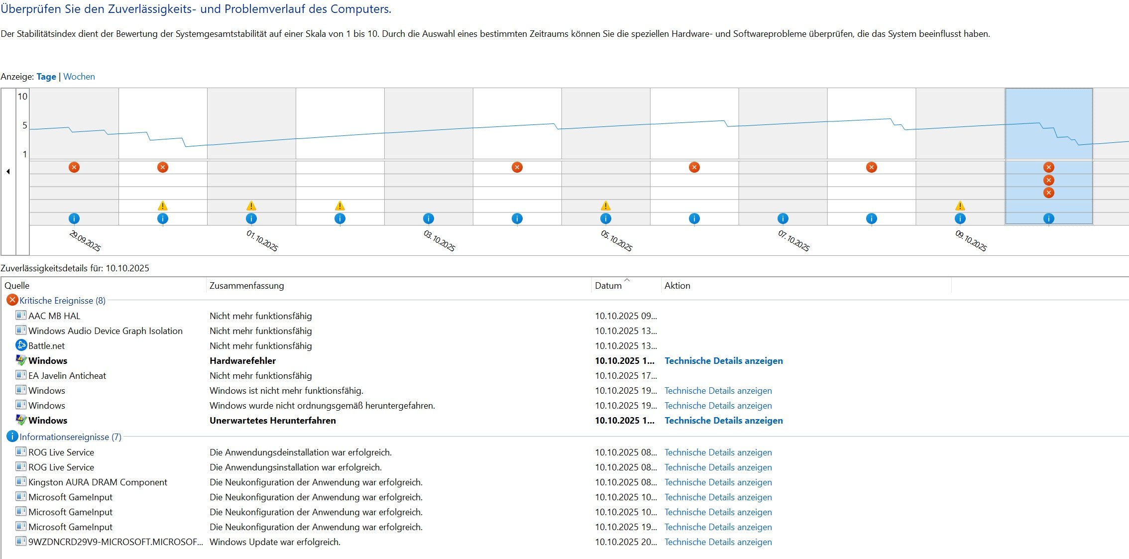

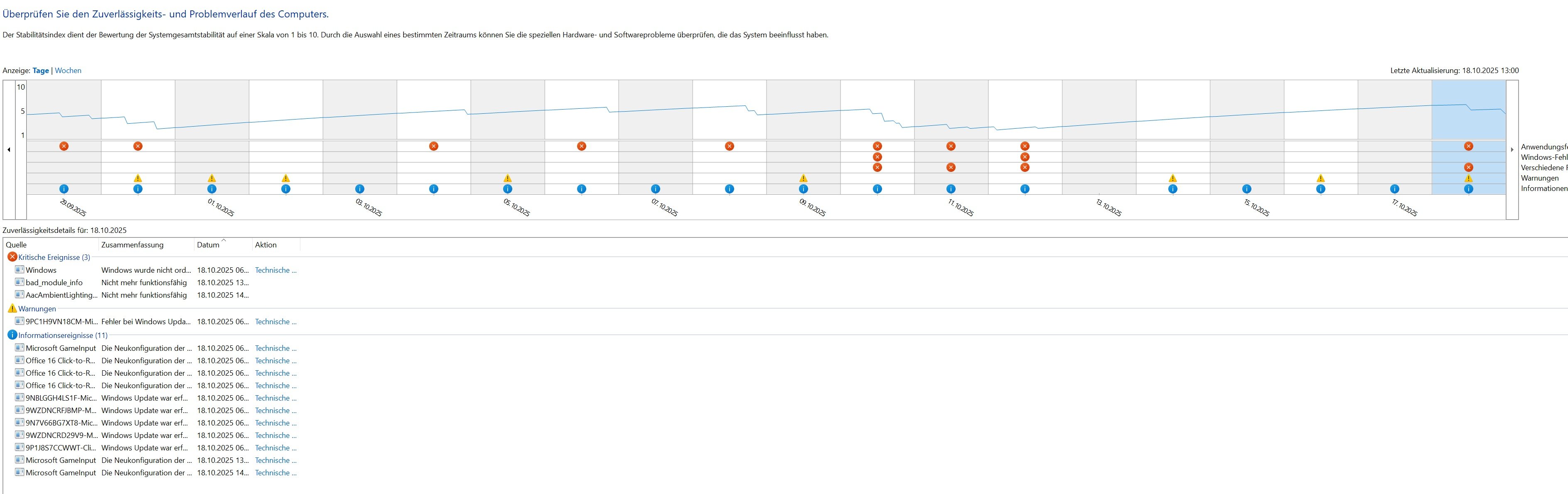

Zeig mal den zuverlässigkeitsverlauf bitte

madmax2010 schrieb:
wenn es sicher an XMP liegt, kommt der Controller in deiner CPU damit wohl nicht zurecht.

sind am 10., 11. und 12. 10. andere fehler? falls ja gern zeigen

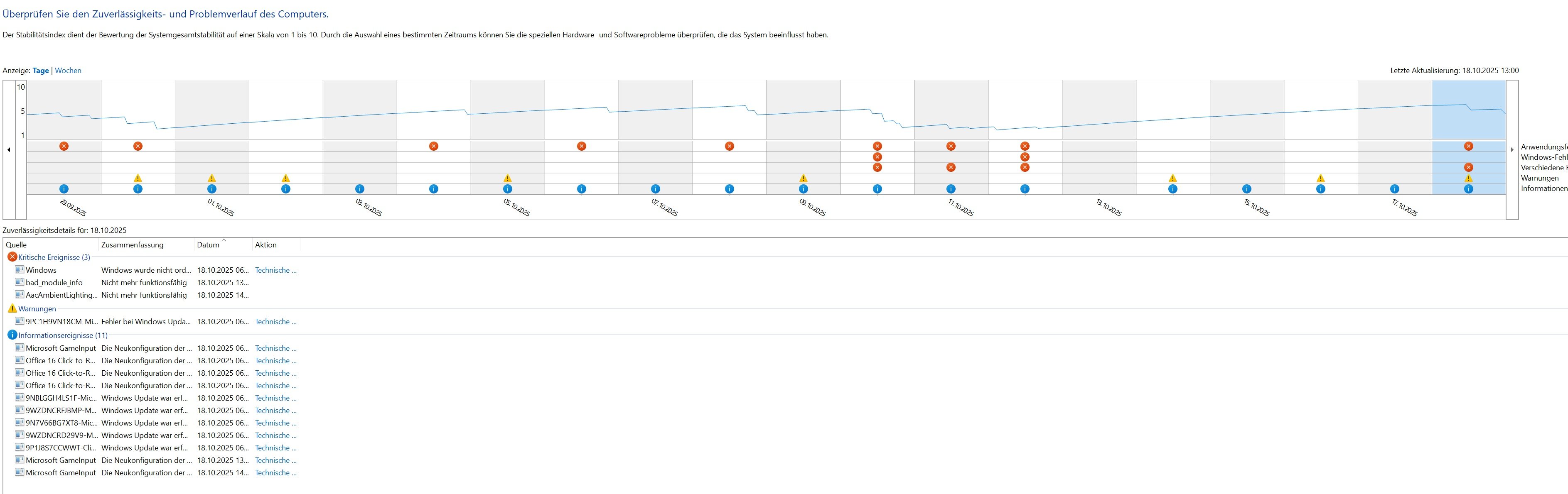

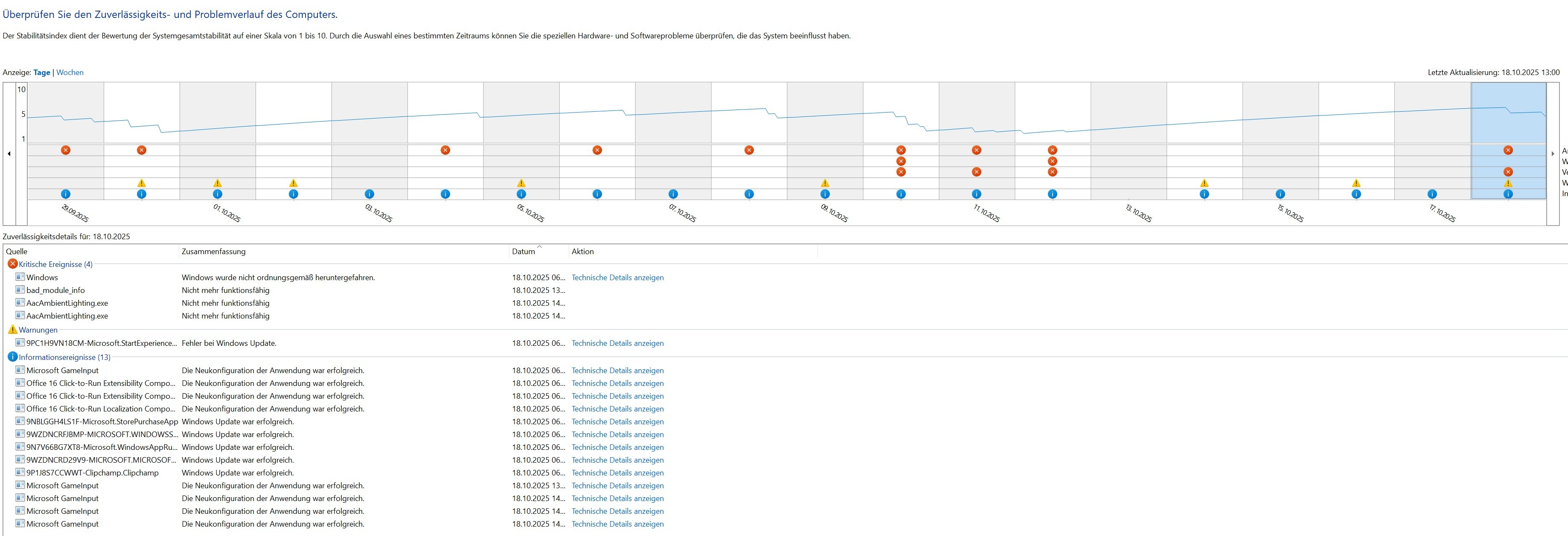

Hier die Bilder
